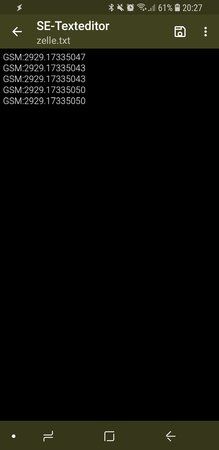

ich hoffe ihr könnt mir helfen. Ich möchte gern über eine bestimmte Zeit die Funkzellen in denen ich mich aufhalte in eine Logdatei schreiben.
Ich hatte so etwas schon mal, bekomme es aber nicht mehr hin.
Wie muss ich das Profil gestalten, das beim ändern der Zelle ein Task ausgelöst wird?
@exmerci
Etwas abgeändert von Post 8 aus Google Groups
Profil
Status - Variablen wert: %CELLID ~ *
Zeit : alle 2 min (kein von / bis)
Task
Datei - Dateischreiben :
Datei = wo du es hin möchtest zb: Dokument/zellen.txt
Text = %CELLID
Hinzufügen = X
Neue Zeile = X

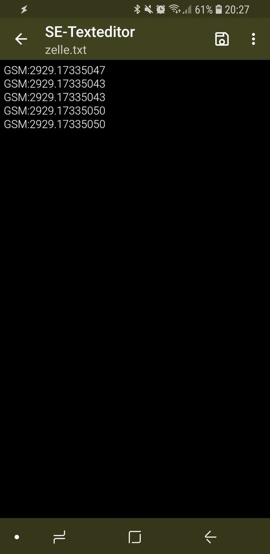

Dann schreibt er alle 2 min die Zellen auf (siehe Bild)
Optional kannst du bei Text auch: %TIME %CELLID eingeben.
Reaktionen: exmerci
