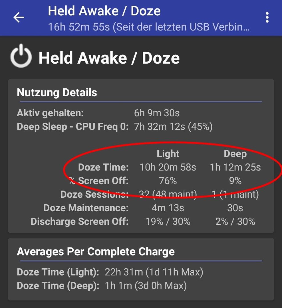

ich beobachte seit einiger Zeit, dass Tasker mein Huawei Mate 10 Pro nicht in den DeepSleep lässt (habe ich mit Gsam kontrolliert). Dort wird lediglich Doze Time Light aufgeführt, aber nicht Deep. Sobald ich Tasker aber ausschalte, geht das Smartphone in den Deep Doze Time (s. Screenshot).
Hat wer ähnliche Erfahrungen oder kann mir die Lösung nennen, evtl. liegt es an einem Profil von mir?
Besten Dank!

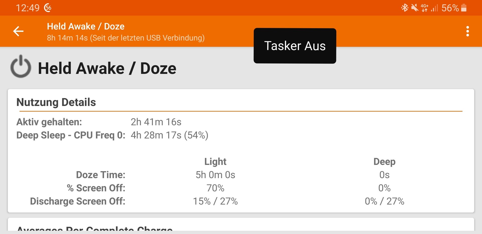

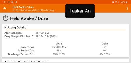

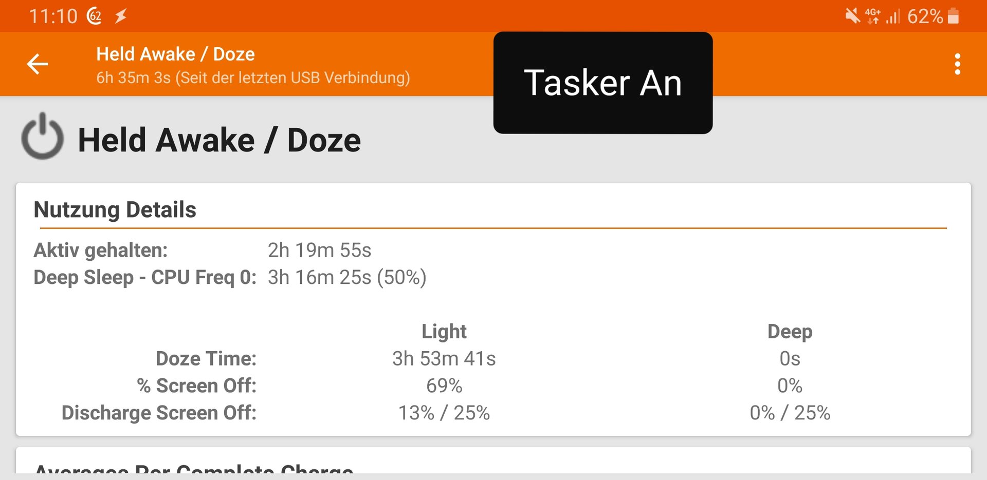

@maxe
Gut Nachrichten. Bei mit gehts mit oder ohne Tasker nie in Deepmodus :1f602:
