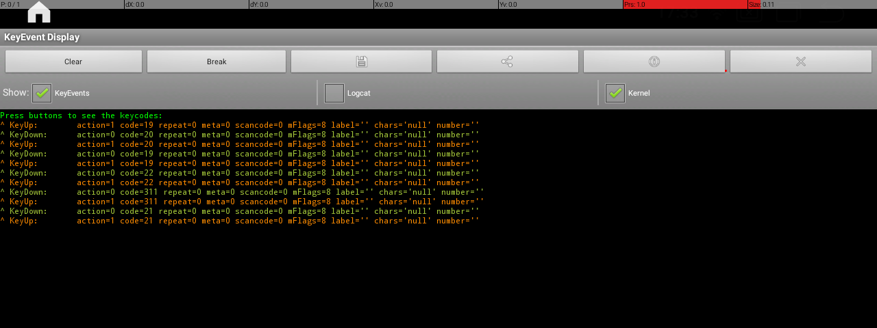

Hallo Leute,
Ich hab mir jetzt schon die Finger im Netz wund gesucht, aber bin auf keinen grünen zweig.
Ich hab ein Andoid System im Auto bei dem ich die Controller funktion für Google Maps abgreifen möchte.
Das System unterstützt den Controller , Optimal natürlich in den Werksprogrammen, in anderen Programmen natürlich nur suboptimal.
Ich hab jetzt ein Tasker Skript (+ TouchTask Plugin) für meine Funktion auch schon fertig, das funktionert auch wenn ich es mit einem USB Keyboard teste.
Mein Problem ist jetzt das der Controller aber keine "Scancodes" wie das USB Keyboard sendet, sonder nur "codes", und dafür finde ich keinen Punkt.
Hier mal ein Keyevent Log wenn ich verschiedene Tasten des Controllers betätige.
Gibt es eine möglichkeit das Tasker auch auf solche "code" Keyevents hört ?
mfg Chri
