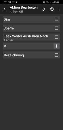

Eventuell kommt es mit der Tasker 5.7 Version. Bild aus Beta
Reaktionen: Mathens und cad
@Spardas Also dass man selbst wählen kann, ob bei "Turn off" gesperrt werden soll? Das wäre ja gut.
Hast du die Beta-Version drauf?
@cad
Es ist eine Taskaktion.
Ja hab die Beta drauf. Soll ich was Testen?
Reaktionen: cad
@Spardas Wäre nett, falls es bei dir passt. :)

@cad
Sehe gerade das es bei der 5.6 auch schon dabei ist.
Taskaktion - Display - Turn off
Aktuell macht mir eine Firmenapp ein Strich durch die Rechnung, die Sperrt das Display immer sofort. Ich arbeite dran ^^
