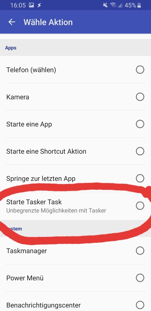

Lösung.
Tasker Beta Version tippen.
Link. Beta Testing – Tasker and Join
Dann im Play store erst warten bis update verfügt Bar ist. Dann aktualisieren auf Beta Version. Man bekommt dann ohne Installation im app drawer eine app die heißt tasker secondary die verbindet man mit bixby taste. Folgend Bixby öffnen mit bixby taste dann aktuellste Version. In die Einstellungen dort bixby taste dort einstellen zwei mal tippen Bixby einmal tippen app tasker secondary. Bestätigen. Dann raus. Tasker öffnen. Hier ist die Anleitung.
Profil app tasker secondary fertig dann Task neu. Beliebig belegen. Viel Spaß ohne remapper Müll.

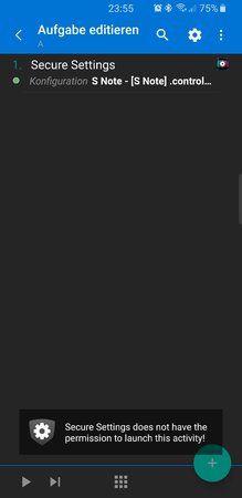

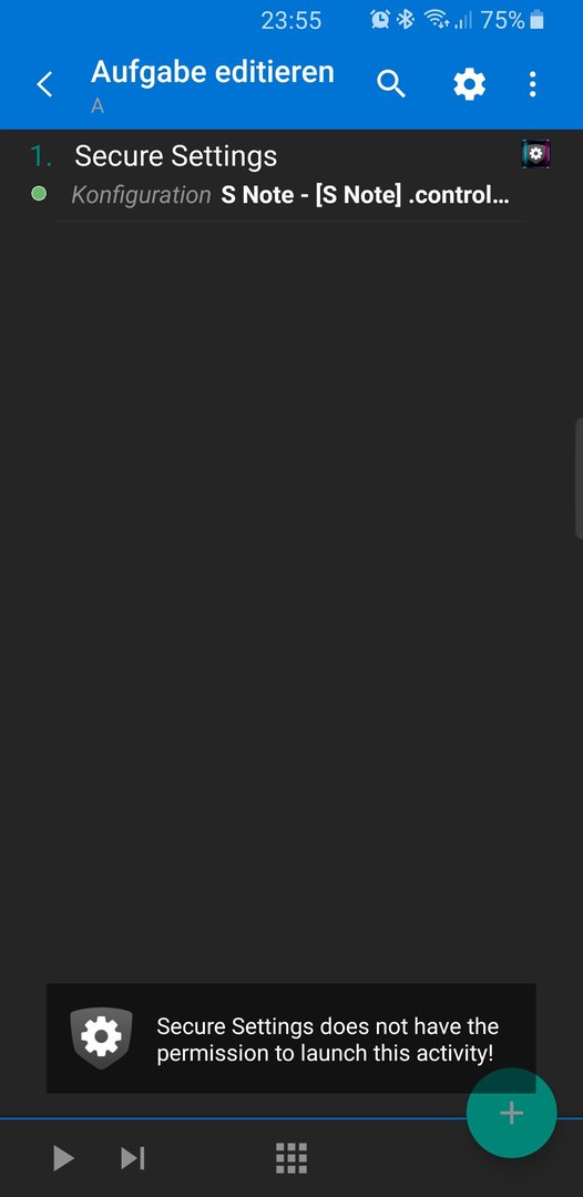

Habe noch Klärungsbedarf. In tasker habe ich das plugin tasker secure Settings. Dort ist bei Action launch Aktivity dort um die 35 Optionen und bei tasker app Aktion nur 20. die Option die ausführen möchte heißt S Note-(SNote).Control.ui.quickmemo.QuickMemoPermissionActivity .diese Option gibt es bei app Aktion launch app nicht. Habe bei secure diesen Fehler aber hat alle Berechtigungen. habe ich geprüft .

@drowbay1
Hmm secure Settings hat auch einige sachen die nur mit Root funktionieren. Eventuell liegs dadran.
Wo bei eine App starten sollte ohne Root gehen wenn alle Berechtigung gesetzt sind.

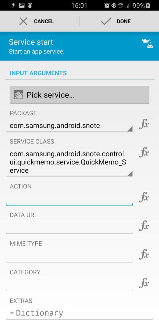

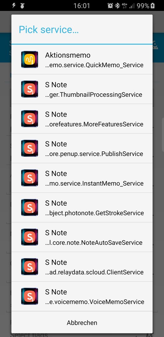

Wie genau heisst denn der Service?
Also.
Der package Name ist.
com.samsung.android.snote
Service class
Ist
com.samsung.android.snote.control.ui.quickmemo.service.QuickMemo_Service
[doublepost=1556114609,1556112342][/doublepost]Hier nochmal Bilder.

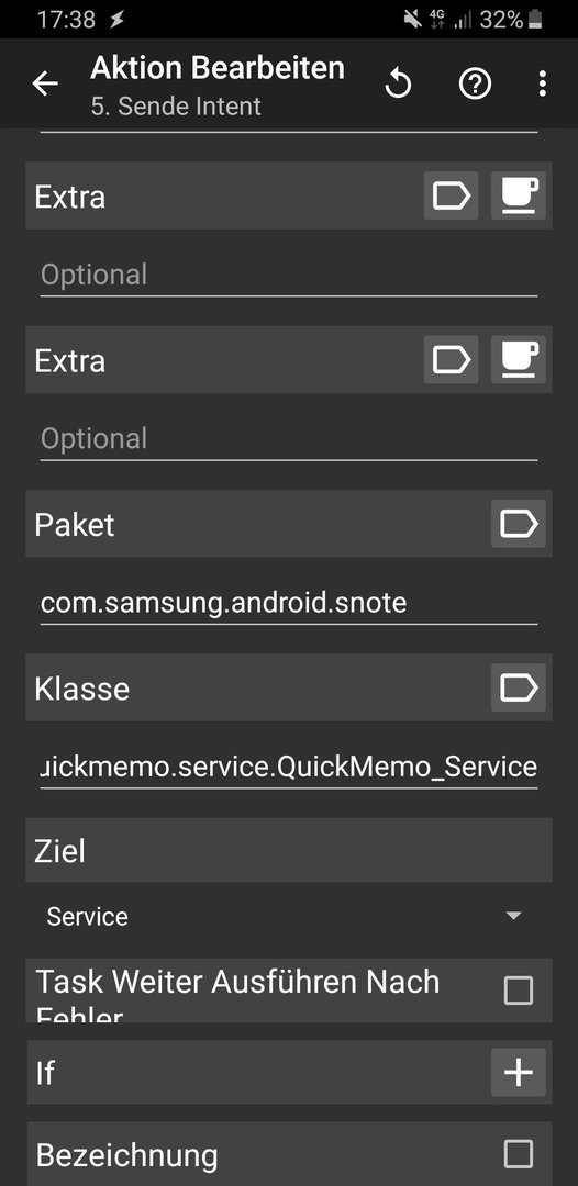

@drowbay1

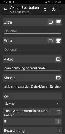

Task Aktion Send Intent
Packet: com.samsung.android.snote
Klasse: com.samsung.android.snote.control.ui.quickmemo.service.QuickMemo_Service
Ziel: Service
Den rest kannst leer lassen
Habe ein intent der ein App Service startet. Bloß die app startet minimiert. Ist eine Notiz app. Und der Zettel ist minimiert was dafür gedacht wenn man eine andere app startet den Zettel zu minimieren und bei Bedarf zu maximieren.
Nun wie bekomme ich es hin sie maximiert und im Vordergrund zu öffnen am besten mit der Möglichkeit auch auf Sperrbildschirm

      ‹service
      android:name="com.samsung.android.snote.control.core.filemanager.ThumbnailProcessingService"
      android:exported="false"
      android:process=":thumbnailprocessingservice"›
      ‹/service›
      ‹service
      android:name="com.samsung.android.snote.control.core.morefeatures.MoreFeaturesService"
      android:exported="false"›
      ‹/service›
      ‹service
      android:theme="@android:style/Theme.DeviceDefault.Light"
      android:label="@string/string_action_memo"
      android:icon="@drawable/ic_actionmemo"
      android:name="com.samsung.android.snote.control.ui.quickmemo.service.QuickMemo_Service"
      android:exported="true"
      android:process=":quicknote"›
      ‹/service›
