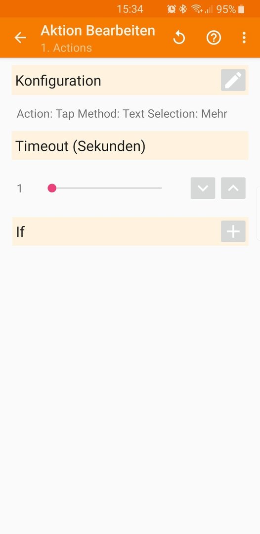

Hallo Forum
Erstmal danke für immer guten Rat.
Ich habe ein Galaxy s8 mit dem ich folgendes erreichen möchte. Hatte vor dem S8 ein Note 3 mit s pen. mit dem man eine app steuern kann Namens s Note. Das beinhaltet Notizen sprach Memo und Aktion Memo. Natürlich kann man als solches das komplette Gerät steuern mit s pen.
So jetzt zu meinem Problem. Ich möchte auf dem s8 per Tasker die app s Note öffnen. Dann soll ein Soft button gedrückt werden der ein Menü ausklappt. da soll dann ein weiterer Soft button gedrückt werden aktionsmemo.
Bemerkung. Wenn der button zum ausklappen gerückt wird ist die Reaktion so das , das Fenster mit den Optionen in den Vordergrund gerückt. Merke ich daran das man beim herunter ziehen von der benachrichtigungsleste diese Option schließt.
So ich bin so weit das alles funktioniert.
Problem ist, es funktioniert nur sporadisch mal gehts mal nicht.
So die Einstellungen.
Habe kein root. deswegen habe ich plugin touchTask installiert.
1. Profil. -> app starten. ->Verweis zu Task
2. Task. -> aktionsmemo-> Task -> plugin -> touchtask-> ausklapp button 1sek warten.
3. Unter aktionsmemo-> Task -> plugin-> touchtask-> aktionsmemo button 1 sec warten.
Fertig.
So es klappt nur manchmal kann ich irgendwie es so ändern das es immer klappt. Habe ich vielleicht einen Fehler gemacht.
Danke schon mal.
Moin.
Das 1 Sekunde warten wie ist genau gemeint?
So:
Aktion 1: Appstarten
Aktion 2: 1 Sekunde warten
Aktion 3: Touchtask aktion
Aktion 4: 1 Sekunde warten
Aktion 5: Touchtask aktion
Wenn du es schon hast erhöhe die Warte Aktionen Testweise.
Wenn nicht so hast, versuchs mal so ;)
So heißt Time out.
Mir ist aufgefallen wenn der Prozess von der app s Note nicht im Hintergrund läuft. Dann geht es nicht. Und wenn ich s Note gestartet habe einmal dann geht es jedes Mal.
