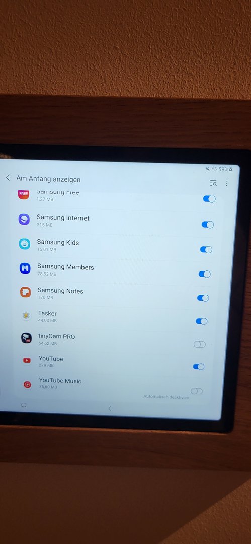

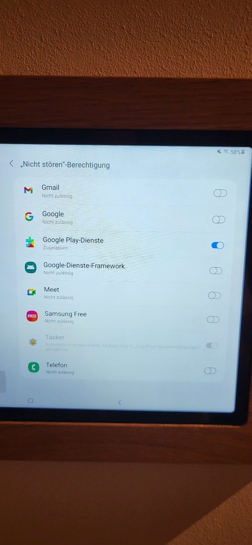

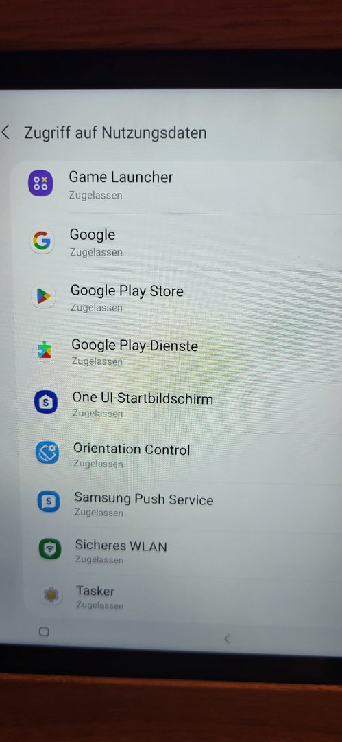

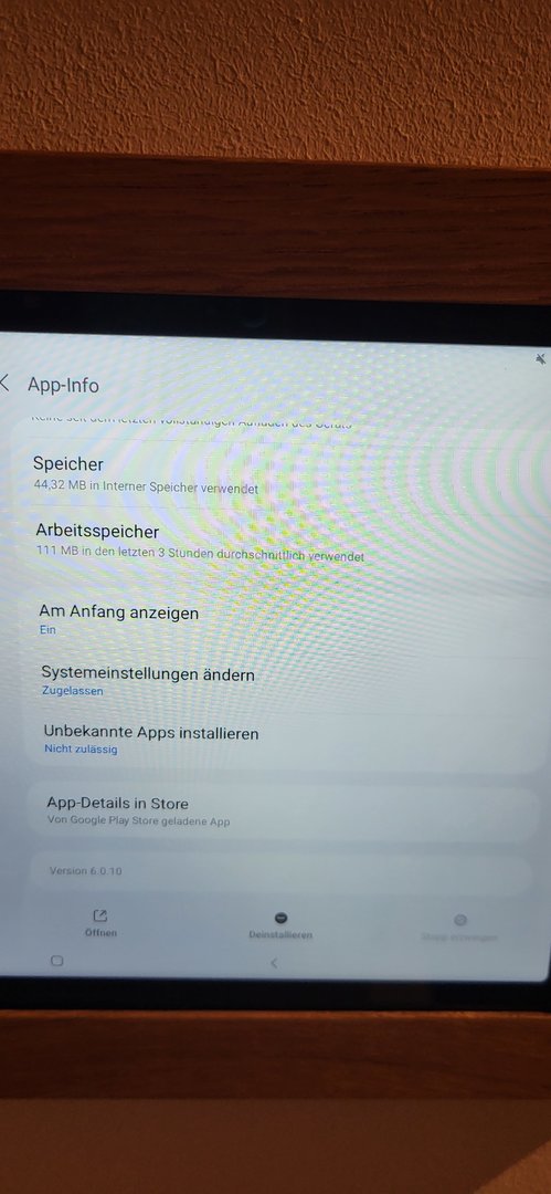

  1. Also wenn bei Klingeln und bei einer Bewegung wird das Tablet hell, dann brauchst ja theoretisch kein Tasker. Dann lässt die App im Vordergrund offen, wenn es ja schon selber an und ausgeht.

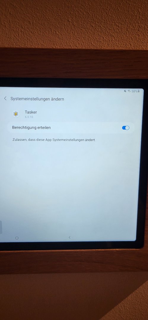

  2. Taskerapp: Obenrechts 3 Punkte - Mehr - Android Settings - alle Punkte durcharbeiten
  3. Schau mal via Google, jedes Hersteller Model sind die Optionen etwas anderes im Menü.

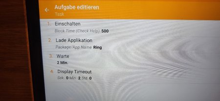

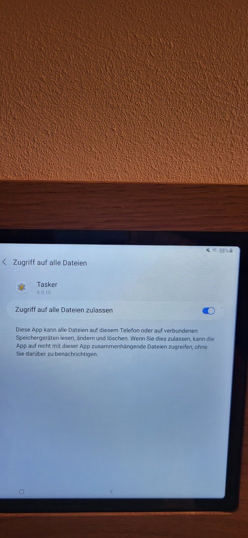

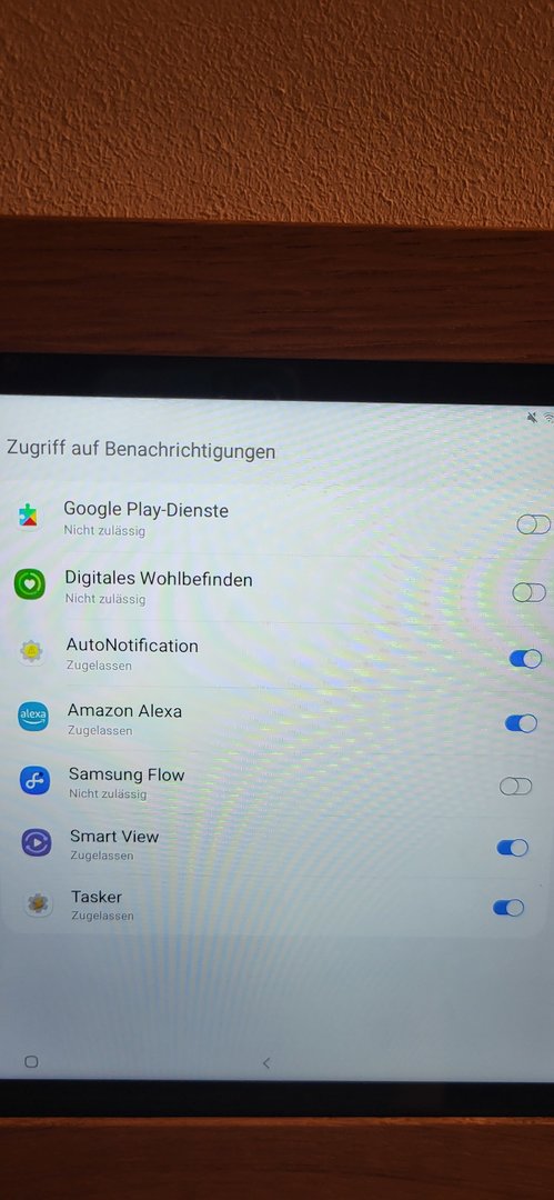

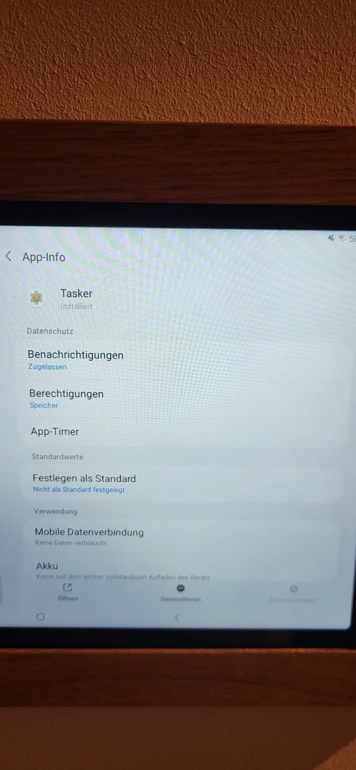

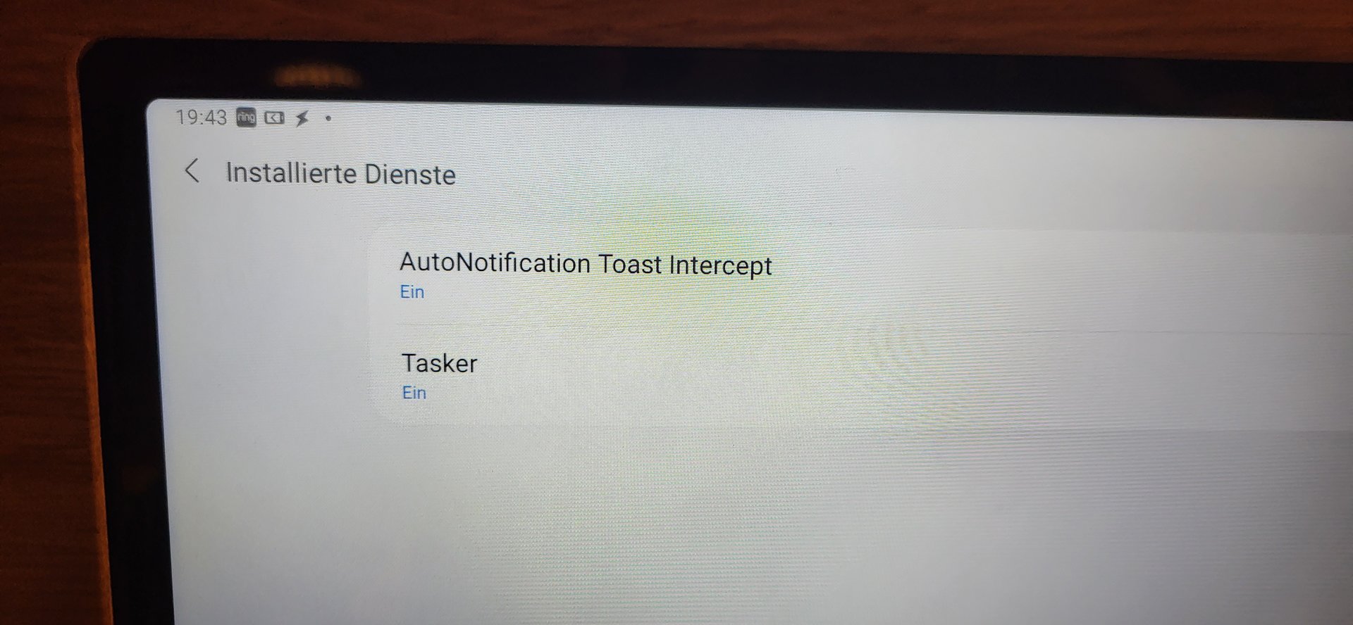

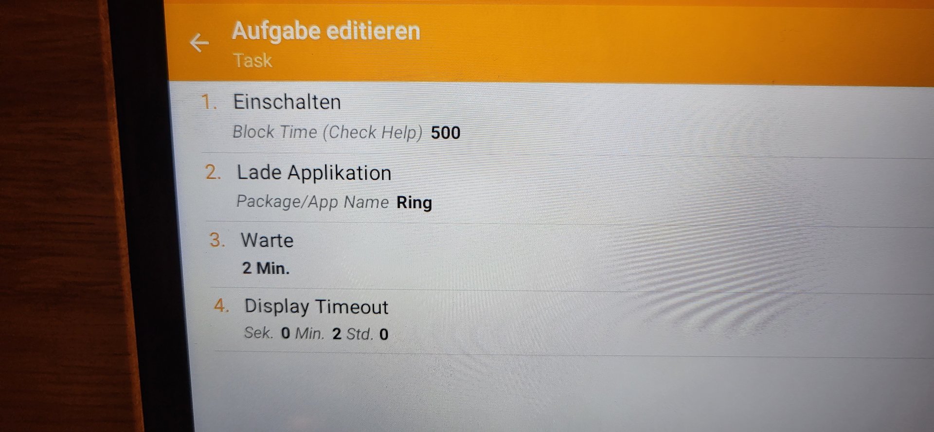

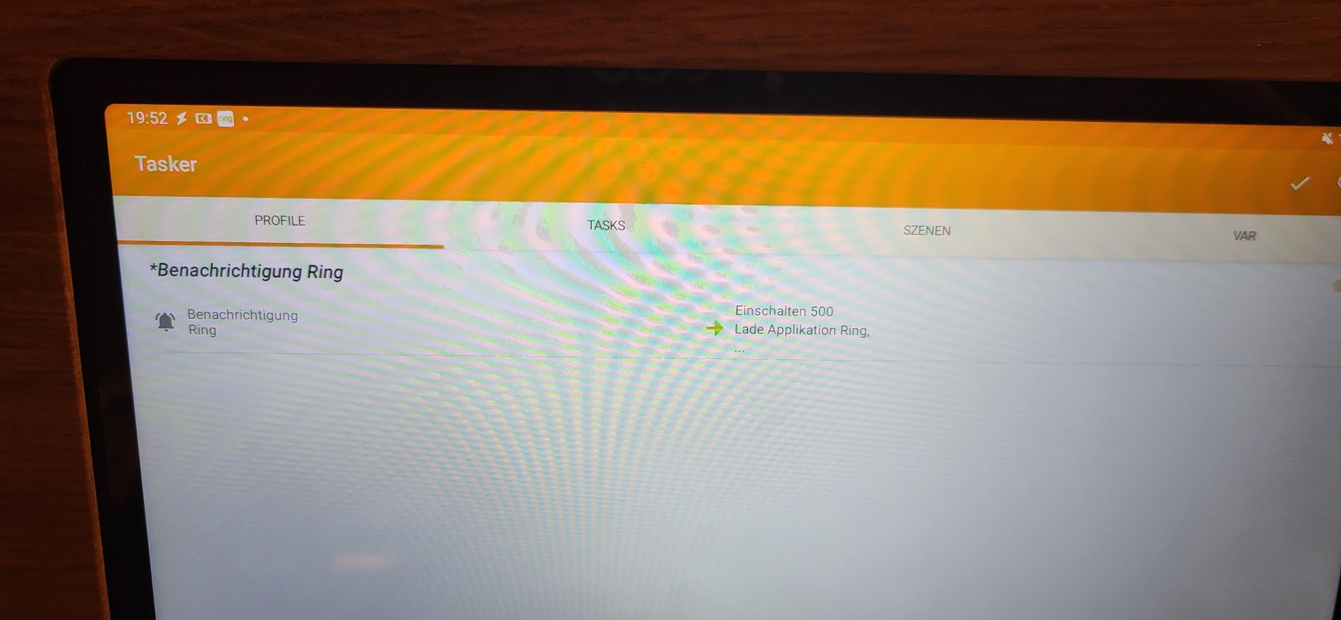

Hallo, ich habe jetzt alle Punkte des Punktes 2. abgearbeitet. Siehe Bier anbei. Ich habe ebenfalls ein Bild meiner tasker Einstellungen und des Tasks eingestellt. Ich weiß nicht weiter... 20230207_194320.jpg20230207_194402.jpg20230207_194504.jpg20230207_194611.jpg20230207_194621.jpg20230207_194639.jpg20230207_194721.jpg20230207_194741.jpg20230207_195254.jpg20230207_194811.jpg20230207_195305.jpg

Moin
  • Setzt mal ein Warten von 5 Sec zwischen der TaskaktionEinschalten und Applikation Laden.
  • Wenn das nichts bringt, setzt mal einen hacken bei Applikation Laden (Always Start New Copy).
  • Einstellungen sehe richtig aus.
  • Dein Table hat keinerlei Sperre Bildschirm? einschalten und ist dirket entsperrt?
  • Ausschalten: nee eigentlich, da du kein Profil oder Tasker erstellt hast, das das beeinflusst.

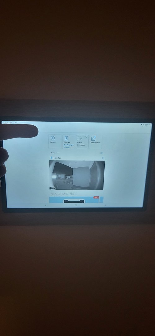

back zum Topic. Ich habe es hinbekommen, dass jetzt beim Klingeln, das Tablet angeht, die Ring App geöffnet wird und nach 2Minuten sich das Tab. wieder verdunkelt...
ABER: Es wird mir nicht das Live-Bild der Ring App angezeigt - und auch nicht als Vollbild. Siehe Anhang.

Ja, mit AutoInput / Action / Konfiguration / Easy Setup kannst du Vollbild anwählen einrichten.
Nach Auswahl von "Easy Setup" siehst du in der Benachrichtungszeile "Selecting Field"; öffne dann die App und wähle den Bildschirm aus, wo du Vollbild anklicken kannst; dann in der Benachrichtungszeile "Selecting Field" / Add und der App "Vollbild" anwählen; danach wählst du ACCEPT, gehst zu Tasker zurück, wählst das gewünschte Element aus, wählst Click als Auslöser. Bestätigen nicht vergessen. Die Aktion bestätigen.

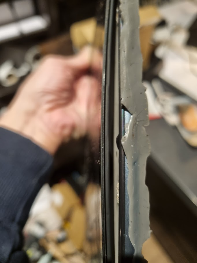

Habe seit vielen Jahren mehrere Tablets an der Wand, dauerhaft mit Netz betrieben und bisher noch keine Probleme gehabt. Bei einem habe ich, dass maximal das Display sich gelöst hat, weil die Halterung das so massiv einklemmt. Aber hab ich geklebt und seit dem ist da auch Ruhe....
