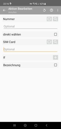

@android0512 Die SIM2 wählst du per Antippen auf die Lupe einfach aus. Siehe Screenshot.
@holms wow, tatsächlich wird bei dieser Aktion gefragt, welche SIM ich verwenden möchte. Hab mal kurz ausprobiert, ob es eine andere Nummer mit Tasker von SIM2 anruft und es hat geklappt. Nun stellt sich nur noch die Frage, wie schnell diese Rufumleitung auch technisch umgesetzt wird. Ich bezweifle, dass die Rufumleitung (und dessen Aufhebung) nicht sofort eintritt, wenn ich um 8:00 den GSM-Code eingeben lasse. Werde das morgen mal ausprobieren.
