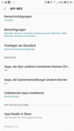

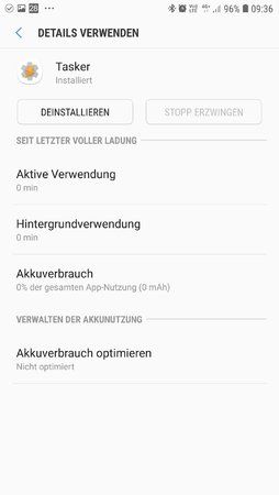

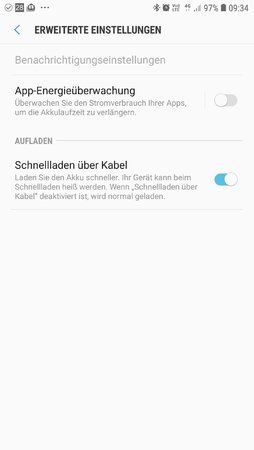

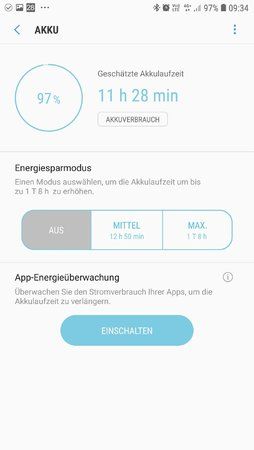

Anbei einige Screenshots von meinen Einstellungen. Interpretiere ich es richtig, sollten die Akkusparoptionen mit diesen Einstellungen doch eigentlich deaktiviert sein, oder?

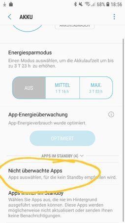

@ADB_83
Versuch trotzdem mal Tasker und TaskS2 bei den Nicht überwachten Apps Hinzufügen
Auch dies hatte ich bereits versucht...:1f610:

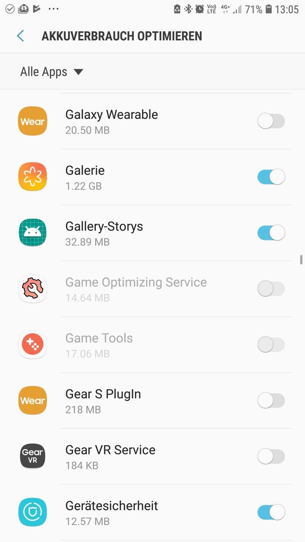

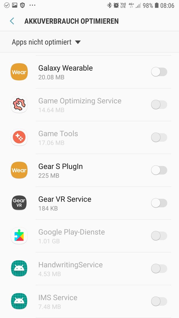

Das De- und Neuinstallieren von Tasker hat leider auch keinen Erfolg gebracht. Letztes Wochenende gab es jedoch nach weiteren Tests und Versuchen einen Hoffnungsschimmer. Aktuell weiss ich nicht genau, welche Einstellung genau dazu beigetragen hat, jedoch sind folgende Einstellungen verändert worden:
- über "Einstellungen" -> "Gerätewartung" -> "Akku" -> "Akkuverbrauch" -> rechts oben auf die drei Punkte -> "Akkuverbrauch optimieren". Oben links kann von "Apps nicht optimiert" auf "Alle Apps" umgeschaltet werden, dass entsprechend auch alle verfügbaren Apps angezeigt werden und angepasst werden können. Schlussendlich habe ich alle Apps die in irgendeiner Form den Namen "Gear" oder "Wear" oder ähnliches (z.B. Call Provider, Galaxy Wearable, Gear S PlugIn, Gear VR Service, Tasker, WatchMaker) im Namen tragen von der Akku-Optimierung deaktiviert.
Aufgrund der hektischen Woche hat mir diese Funktion das Leben doch einiges erleichtert und habe gleichzeitig die positive "Langzeit-Erfahrung" machen können.
In diesem Sinne hoffe ich, mit diesem Beitrag auch anderen mit ähnlichen Problemen mit einem Hinweis weiterhelfen zu können. -> Thema Akku-Optimierung!! Ich konnte während dieser Woche auch keine gravierenden Akku-Einbussen verzeichnen. Auch wenn, wäre mir dies egal, denn was bringt mir eine längere Akkulaufzeit, wenn die Apps nicht funktionieren, wie sie sollen... :1f606:
Euch danke ich für eure Bemühungen... :D

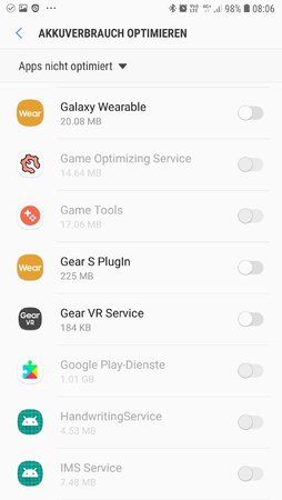

@ADB_83
Moin der Screenshot verwirrt mich etwas. Das sind die nicht überwachten (nicht Akkuoptimieten Apps) dort ist nicht aktiviert? Ô_ó
Stimmt... der Screenshot kann etwas verwirren. Sorry, mein Fehler.
Im Anhang sende ich demnach noch den richtigen Screenshot mit der Einstellung "Alle Apps", damit auch alle Apps angezeigt werden. Hier sind die Apps, die nicht optimiert werden, deaktiviert.
