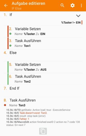

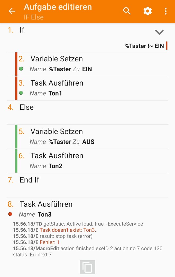

Bis auf A8 (Aufgabe bei jedem drücken), der Task soll nicht existieren.

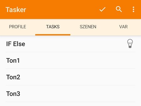

Hast du denn einen Task "Ton3" erstellt?
Vergleiche Ton3 nochmal mit den anderen Tönen, ob da evtl. versehentlich was anderes eingestellt ist.
Die Einstellung ist bei allen drei Tönen gleich, halt mit drei verschiedenen Tönen. Die Töne benutze ich jetzt nur für mich erstmal zum Testen, später will ich dort andere Funktionen einsetzen.

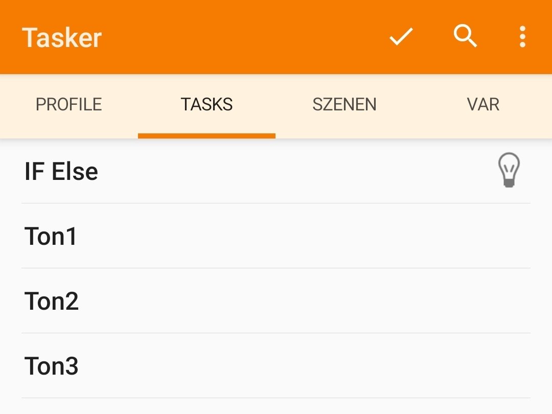

Geh mal einen Schritt zurück in die Taskübersicht und tippe oben auf das Häckchen. Probier´s dann nochmal.
Das Häkchen ist nicht vorhanden... habe ich auch schon mal festgestellt, mal ist es da und dann wieder nicht.
Habe den Tasker geschlossen und neu gestartet jetzt funktioniert es - danke 👍
