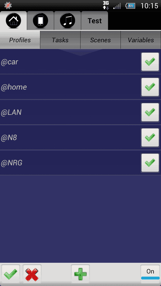

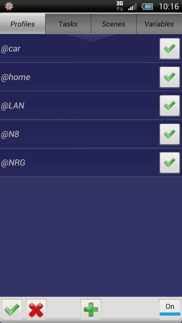

ja man kann seine Projekte noch Grupieren, dazu musst du an/ auf den (nur sehr schwer sichtbaren) hellen Pfeil nach unten am oberen Bildschrimrand ziehen / drücken.
siehe Screens

Hi,
tausend dank.
Jetzt hab ich aber den Pfeil doch etwas suchen müssen (Hinweis: Beginner-Mode in den Optionen ausschalten).
Das ist top, bringt doch einiges für die Übersichtlichkeit.
Gruß Metalhead
