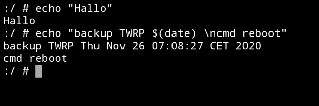

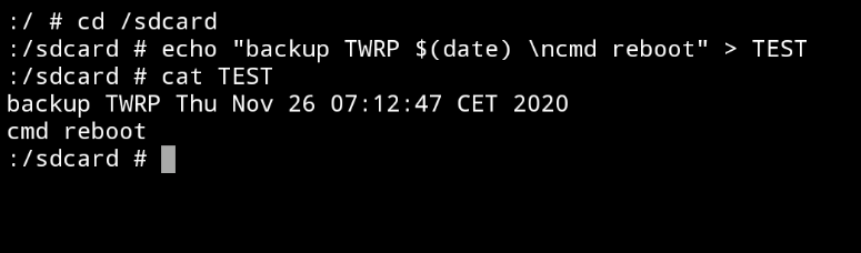

@elb598 Nein, der Befehl ergibt keinen Sinn.
echo = alles was zwischen den " " steht, wird als Output ausgegeben.
Tasker: %DATE => aktuelles Datum
Shell: $(date) => aktuelles Datum
Dieser Output kann aber auch direkt in eine Datei geschrieben werden, indem du hinten ein ">" hinzufügst. Dahinter muss noch die Datei angegeben werden, die beschrieben werden soll. Falls sie nicht existiert, wird sie neu erstellt.
Mit dem Befehl cat <Datei>, wird der gesamte Inhalt der angegebenen Datei als Output dargestellt.

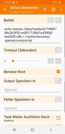

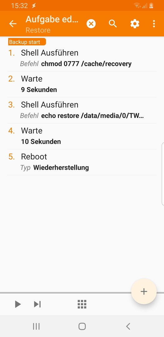

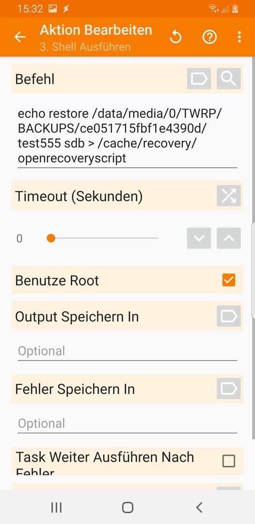

Ich mach keine Wöchentlichen Backups, Script für Backups hab ich nur versucht als Vorlage für wiederherstellung zu nutzen.

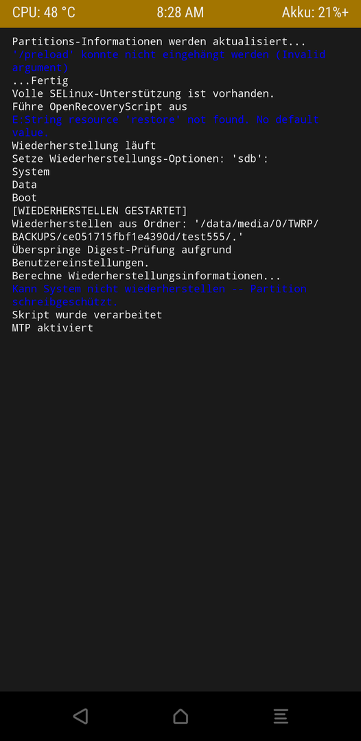

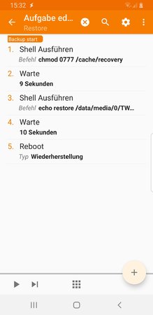

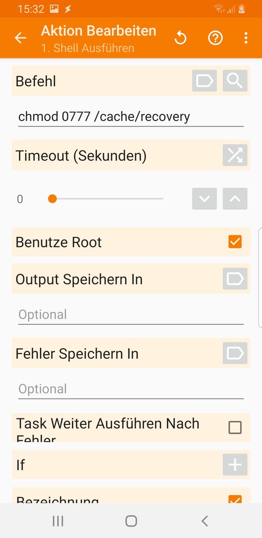

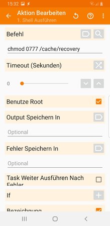

Hab nun folgendes versucht auf Basis deiner empfehlung:
1. Script
chmod 0777 /cache/recovery
2. Script

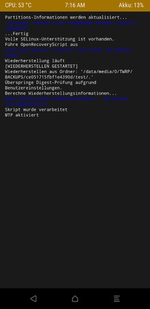

echo restore /data/media/0/TWRP/BACKUPS/ce051715fbf1e4390d/test > /cache/recovery/openrecoveryscript

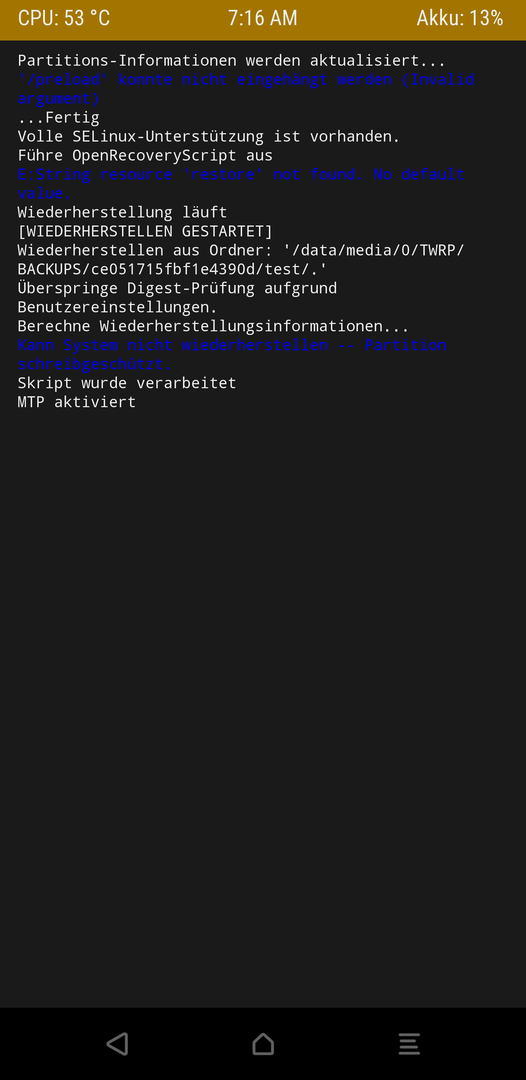

3. Neustart in Recovery Modus
Wiedergerstellung beginnt, leider kann nicht ausgeführt werden da anscheinend partition schreibgeschützt ist
Im Anhang Bild dazu.
DANKE :)

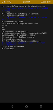

@elb598 Du musst auch angeben, welche Partitionen wiederhergestellt werden sollen. Genauso wie auch im TWRP Menü, wo die Häkchen zur Auswahl der Partionen gesetzt werden müssen.
Bei einem Fehler in TWRP bitte IMMER ein Log erstellen und hier posten. Ich kann so auch nicht viel mit der Fehlermeldung anfangen. Sie grenzt den Fehler zwar ein, aber eine genaue Fehlerbeschreibung ist es nicht. Die steht nämlich detailliert im Log.

[TD]I:operation_start: 'OpenRecoveryScript'[/TD]
[/TR]
[TR]
[TD][RIGHT]556[/RIGHT][/TD]
[TD][/TD]
[TD]I:Script file found: '/cache//recovery/openrecoveryscript'[/TD]
[/TR]
[TR]
[TD][RIGHT]557[/RIGHT][/TD]
[TD][/TD]
[TD]I:Copied file /cache//recovery/openrecoveryscript to /tmp/openrecoveryscript[/TD]
[/TR]
[TR]
[TD][RIGHT]558[/RIGHT][/TD]
[TD][/TD]
[TD]Führe OpenRecoveryScript aus[/TD]
[/TR]
[TR]
[TD][RIGHT]559[/RIGHT][/TD]
[TD][/TD]
[TD]I:command is: 'restore'[/TD]
[/TR]
[TR]
[TD][RIGHT]560[/RIGHT][/TD]
[TD][/TD]
[TD]I:value is: '/data/media/0/TWRP/BACKUPS/ce051715fbf1e4390d/test555 sdb'[/TD]
[/TR]
[TR]
[TD][RIGHT]561[/RIGHT][/TD]
[TD][/TD]
[TD]E:String resource 'restore' not found. No default value.[/TD]
[/TR]
[TR]
[TD][RIGHT]562[/RIGHT][/TD]
[TD][/TD]
[TD]I:Unable to mount '/external_sd'[/TD]
[/TR]
[TR]
[TD][RIGHT]563[/RIGHT][/TD]
[TD][/TD]
[TD]I:Actual block device: '', current file system: 'vfat'[/TD]
[/TR]
[TR]
[TD][RIGHT]564[/RIGHT][/TD]
[TD][/TD]
[TD]I:Unable to mount '/usb-otg'[/TD]
[/TR]
[TR]
[TD][RIGHT]565[/RIGHT][/TD]
[TD][/TD]
[/TR]
[TR]
[TD][RIGHT]566[/RIGHT][/TD]
[TD][/TD]
[TD]I:Restore folder is: '/data/media/0/TWRP/BACKUPS/ce051715fbf1e4390d/test555' and partitions: 'sdb'[/TD]
[/TR]
[TR]
[TD][RIGHT]567[/RIGHT][/TD]
[TD][/TD]
[TD]Wiederherstellung läuft[/TD]
[/TR]
[TR]
[TD][RIGHT]568[/RIGHT][/TD]
[TD][/TD]
[TD]Setze Wiederherstellungs-Optionen: 'sdb':[/TD]
[/TR]
[TR]
[TD][RIGHT]569[/RIGHT][/TD]
[TD][/TD]
[TD]System[/TD]
[/TR]
[TR]
[TD][RIGHT]570[/RIGHT][/TD]
[TD][/TD]
[TD]Data[/TD]
[/TR]
[TR]
[TD][RIGHT]571[/RIGHT][/TD]
[TD][/TD]
[TD]Boot[/TD]
[/TR]
[TR]
[TD][RIGHT]572[/RIGHT][/TD]
[TD][/TD]
[TD][WIEDERHERSTELLEN GESTARTET][/TD]
[/TR]
[TR]
[TD][RIGHT]573[/RIGHT][/TD]
[TD][/TD]
[TD]Wiederherstellen aus Ordner: '/data/media/0/TWRP/BACKUPS/ce051715fbf1e4390d/test555/.'[/TD]
[/TR]
[TR]
[TD][RIGHT]574[/RIGHT][/TD]
[TD][/TD]
[TD]Überspringe Digest-Prüfung aufgrund Benutzereinstellungen.[/TD]
[/TR]
[TR]
[TD][RIGHT]575[/RIGHT][/TD]
[TD][/TD]
[TD]Berechne Wiederherstellungsinformationen...[/TD]
[/TR]
[TR]
[TD][RIGHT]576[/RIGHT][/TD]
[TD][/TD]
[TD]Kann System nicht wiederherstellen -- Partition schreibgeschützt.[/TD]
[/TR]
[TR]
[TD][RIGHT]577[/RIGHT][/TD]
[TD][/TD]
[TD]Skript wurde verarbeitet[/TD]
[/TR]
[TR]
[TD][RIGHT]578[/RIGHT][/TD]
[TD][/TD]
[TD]I:Set page: 'action_complete'[/TD]
[/TR]
[TR]
[TD][RIGHT]579[/RIGHT][/TD]
[TD][/TD]
[TD]I:operation_end - status=1[/TD]
[/TR]
[TR]
[TD][RIGHT]580[/RIGHT][/TD]
[TD][/TD]
[TD]I:Set page: 'main'[/TD]
[/TR]
[TR]
[TD][RIGHT]581[/RIGHT][/TD]
[TD][/TD]
[TD]I:Set page: 'clear_vars'[/TD]
[/TR]
[TR]
[TD][RIGHT]582[/RIGHT][/TD]
[TD][/TD]
[TD]I:Set page: 'main2'[/TD]
[/TR]
[TR]
[TD][RIGHT]583[/RIGHT][/TD]
[TD][/TD]
[TD]I:Starting MTP[/TD]
[/TR]
[TR]
[TD][RIGHT]584[/RIGHT][/TD]
[TD][/TD]
[TD]I:Cannot find file /sys/class/android_usb/android0/idVendor[/TD]
[/TR]
[TR]
[TD][RIGHT]585[/RIGHT][/TD]
[TD][/TD]
[TD]I:Cannot find file /sys/class/android_usb/android0/idProduct[/TD]
[/TR]
[TR]
[TD][RIGHT]586[/RIGHT][/TD]
[TD][/TD]
[TD]I:sending message to add 65537 '/data/media/0' 'Interner Speicher'[/TD]
[/TR]
[TR]
[TD][RIGHT]587[/RIGHT][/TD]
[TD][/TD]
[TD]I:Message sent, add storage ID: 65537 '/data/media/0'[/TD]
[/TR]
[TR]
[TD][RIGHT]588[/RIGHT][/TD]
[TD][/TD]
[TD]MTP aktiviert[/TD]
[/TR]
[TR]
[TD][RIGHT]589[/RIGHT][/TD]
[TD][/TD]
[TD]I:[MTP] Starting MTP[/TD]
[/TR]
[TR]
[TD][RIGHT]590[/RIGHT][/TD]
[TD][/TD]
[TD]I:Check_Lifetime_Writes result: '4334193'[/TD]
[/TR]
[TR]
[TD][RIGHT]591[/RIGHT][/TD]
[TD][/TD]
[TD]I:Switching packages (TWRP)[/TD]
[/TR]
[TR]
[TD][RIGHT]592[/RIGHT][/TD]
[TD][/TD]
[TD]I:Starting Adb Backup FIFO[/TD]
[/TR]
[TR]
[TD][RIGHT]593[/RIGHT][/TD]
[TD][/TD]
[/TR]
[TR]
[TD][RIGHT]594[/RIGHT][/TD]
[TD][/TD]
[/TR]
[TR]
[TD][RIGHT]595[/RIGHT][/TD]
[TD][/TD]
[/TR]
[TR]
[TD][RIGHT]596[/RIGHT][/TD]
[TD][/TD]
[TD]I:[MTP] created new mtpserver object[/TD]
[/TR]
[TR]
[TD][RIGHT]597[/RIGHT][/TD]
[TD][/TD]
[TD]E:[MTP] Failed to start usb driver!I:[MTP] mtppipe add storage 65537 '/data/media/0'[/TD]
[/TR]
[TR]
[TD][RIGHT]598[/RIGHT][/TD]
[TD][/TD]
[TD]I:Set overlay: 'slideout'[/TD]
[/TR]
[TR]
[TD][RIGHT]599[/RIGHT][/TD]
[TD][/TD]
[TD]Bildschirmfoto gespeichert unter /data/media/0/Pictures/Screenshots/Screenshot_2020-11-26-08-28-39.png[/TD]
[/TR]
[TR]
[TD][RIGHT]600[/RIGHT][/TD]
[TD][/TD]
[TD]I:Set overlay: ''[/TD]
[/TR]
[TR]
[TD][RIGHT]601[/RIGHT][/TD]
[TD][/TD]
[TD]I:Set page: 'advanced'[/TD]
[/TR]
[/TABLE]
[TABLE]
[TR]
[TD][RIGHT]602[/RIGHT][/TD]
[TD][/TD]
[TD]I:Set page: 'copylog'[/TD]
[/TR]
[TR]
[TD][RIGHT]603[/RIGHT][/TD]
[TD][/TD]
[TD]I:Set page: 'action_page'[/TD]
[/TR]
[TR]
[TD][RIGHT]604[/RIGHT][/TD]
[TD][/TD]
[TD]I:operation_start: 'Copy Log'[/TD]
[/TR]
[TR]
[TD][RIGHT]605[/RIGHT][/TD]
[TD][/TD]
[TD][/TD]
[/TR]
[/TABLE]
Interessant, wenn och bei sdb das "s" weglasse dann funkionierts.
Ist also nur System wo auf einmal Schreibgeschützt ist.
Manuel über TWRP gehts schon.. nur so mit Tasker/shell nicht.
Interessant, wenn ich das "S" bei SDB weglasse dann funkionierts.
Es ist also "nur" das System wo auf einmal Schreibgeschützt ist.
Manuell über TWRP geht auch System... über Shell/Tasker blockierts irgendwie
Bearbeitet von: derstein98 - Grund: Beitrag bearbeitet - bearbeitet @derstein98
@elb598 Du kannst die Datei recovery.log in recovery.txt umbenennen, dann kannst du sie hier hochladen. Oder du machst ein zip-Archiv daraus.
Lass /system einfach weg, du brauchst es eh nicht. Dein Handy wird jede Woche nur zurückgesetzt und alles was sich ändert, befindet sich auf /data.
elb598 schrieb:
Das war von meiner Seite aus nur ein Beispiel. Du musst natürlich alle Partitionen angeben, die auch wiederhergestellt werden sollen. In deinem Fall ist das nur /data (D).
Die Partition /system wird immer als read only gemountet. Über das openrecoveryscript kann /system nicht als Image gesichert werden, sondern nur als Archiv mit allen einzelnen Dateien. Ganz offensichtlich wird /system auch nicht als r/w gemountet, wodurch die gesicherten Dateien nicht auf /system geschrieben werden können.
Die ganze Sache ist nicht besonders ausgereift mit Tasker und dem Script. Es gibt auch nicht viele User, die eine geplante Wiederherstellung nutzen.
Woran das wohl liegen mag...?
Sehr Interessant, ich hab jetzt bei SDB das " S" weggelassen
und es funktinoiert :) :) :) :) :)
Wenn wiederherstellung über TWRP, dann funktioniert auch System wiederherstellung
nur über Shell/Tasker irgendwie nicht (wird auf einmal geschützt).
Verry verry thank you :)
Na ja, ich lies dann noch bisschen online ob ich da noch
was machen kann wegem System... anderenfalls glaub ist es trotzdem so ok.
Oke funktioniert zwar... nach wiederherstellung sind aber noch Screenshots drauff...
Hab folgendes hinzugefügt
D: data, C: cache, R: recovery, B: boot, A: and-sec, E: sd-ext, M: skip md5 check.
Hmm.. versuch nochmal
Das ist auch völlig normal, weil sie im internen Speicher liegen (/data/media) und der von Sicherung/Wiederherstellung ausgeschlossen wird. Der gelbe Text, der bei jeder Sicherung/Wiederherstellung zu sehen ist. ;-)
