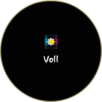

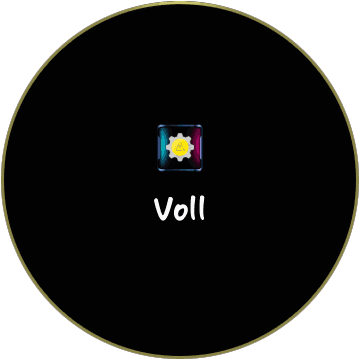

Hallo habe tasker plugin Autonotification und das plugin hat ein eigenes Icon.
Kann man das ändern. Sieht so aus siehe Anhang. Und es ist nicht vom Task sondern es ist vom plugin app. wäre schön das zu ändern. Screen_20190509_001456.png
