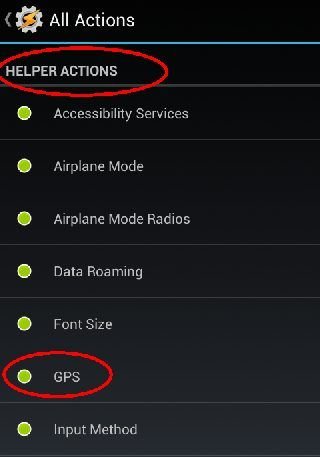

habe genau das gleiche Problem: GPS wird mir im Secure Settings-Plugin nicht zur Auswahl angeboten.:confused:
Handy ( Sony Xperia Z; Android 4.2.2) ist gerootet
Ich habe die Pro-Version von Secure Settings und Tasker hat Root-Rechte. Vielleicht kann mal jemand einen Screenshot schicken, auf dem man sieht wo GPS zur Auswahl angeboten wird.
Du musst entweder Secure Settings in eine System App umwandeln (z.B. mit Titanium, etc.) oder den Helper in den Secure-Settings-Einstellungen aktivieren
Reaktionen: j.red
Mit der Helper-Aktivierung ists gegangen. Merci!!
