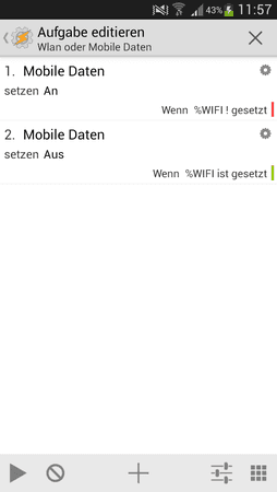

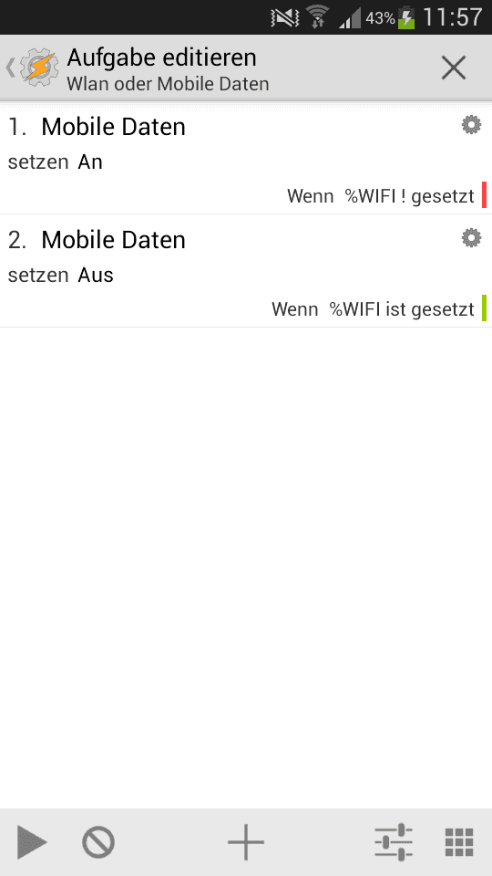

Ich habe ein Profil erstellt, das automatisch wenn ich eine bestimmte App öffne, Mobile Daten einschaltet wenn Wlan nicht verfügbar ist. Zusätzlich schaltet es Mobil Daten aus, wenn Wlan verfügbar ist.
Nun habe ich jedoch das Problem, das wenn Mobile Daten schon an sind, während ich in die App gehe, dass er sie dann ausschaltet und wenn ich die App verlasse er sie wieder anschaltet.
Wie schaffe ich es das er sie anlässt?
Das Profil habe ich auch nochmal als Foto hochgeladen:
als Bedingung nicht prüfen ob die Variable %WIFI gesetzt/nicht gesetzt ist sondern ob der Inhalt on oder off ist.
Hm, ok danke für deine Hilfe, das hört sich plausibel an.
Aber wie mache ich das mit dem Inhalt?

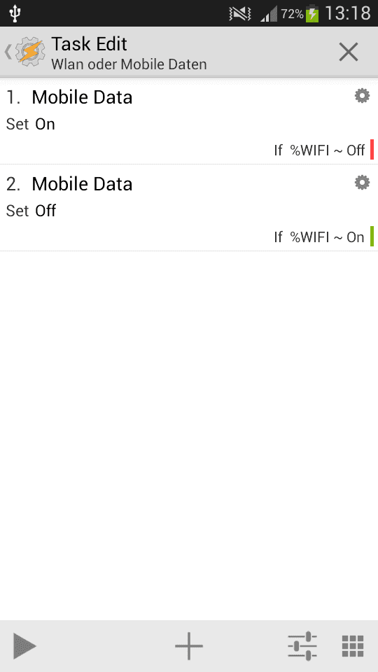

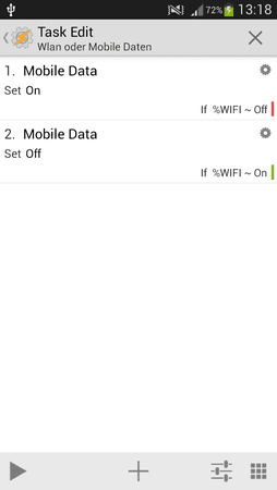

Das geht mit der Bedingung "Match". Hier mal ein Screenshot
Ich habe es jetzt genau so gemacht, jedoch schaltet er die Mobilen Daten in der App nie an, egal ob Wlan an oder aus ist!? Wenn ich jedoch die Mobilen Daten zuerst einschalte und dann in die App gehe schaltet er sie aus! So langsam verzweifle ich an Tasker :(
Das sollte funktionieren, mal Tasker oder das Smartphone neu gestartet?
Vielen Dank! Ich musste das Smartphone tatsächlich neu starten. Bisher ging es immer ohne. Naja, auf jeden Fall funktioniert es jetzt perfekt.
