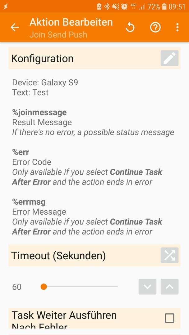

Ich sende von Gerät A einfach einen Push an Gerät B mit irgendeinem Text "xyz"?

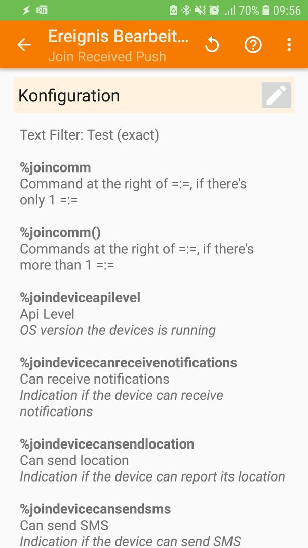

Und auf Gerät B hab ich dann ein Profil (Plugin Join), das bei Empfang von "xyz" meinen Task auslöst?

@holms
Genau:
Gerät A = hat eine Task Aktion - Plugin - Join - Join Send Push
Gerät B = hat eine Profil Aktion - Ereignis - Join - Join Received Push

@Spardas Danke, hab es schon gebaut. Wirklich einfach :).
Und das Beste ist, dass es auch funktioniert, wenn das andere Gerät das Display aus hat.
