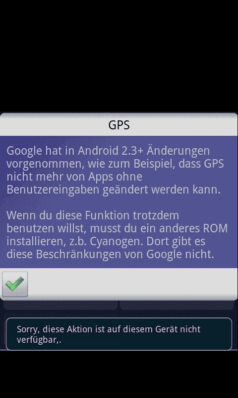

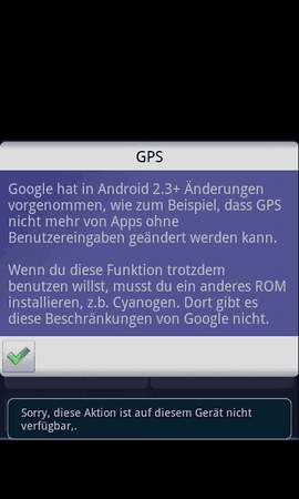

Manche Dinge, wie GPS, kann ich nicht anklicken. Dort ist dann auch dieses Zeichen (*) vorhanden. z.B. *GPS. Alles Dinge wo ein * davor steht, kann nicht angetippt werden.
Nicht alles ist mit jeder Hardware/Rom nutzbar. Den Grund warum das mit GPS nicht funktioniert, zeigt Tasker an (s. Bild unten).

Danke. Dann verstehe ich nicht, warum diezezüglich bei der App Theft Aware das GPS von selbst angeschaltet werden kann. Mhhm, sehr seltsam.
Schade eigentlich.

Also zum Thema GPS:
standardmäßig hat es ab 2.3 bei Android Einschränkungen in Bezug auf den Zugriff von Apps auf diverse systeminterne Einstellungen gegeben. Wenn eine App trotzdem diese Einstellung ändern kann, dann kann das mehrere Gründe haben. Die App nutzt eine andere Schnittstelle um auf die Funktion zuzugreifen, der Entwickler hat mehr Interesse daran und hat sich mehr dahinter geklemmt, oder was weiß ich. Es gibt immer einen Weg.
Oder du rootest Dein Tel und nutzt https://market.android.com/details?...t.securesettings.plugin&feature=search_result das tool.
Da hast Du ein Tasker Plugin, mit dem man einiges veranstalten kann, was normal nicht geht.

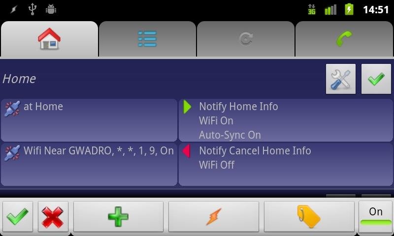

Hier gehts um WLAN, How (and why) I automated my phone’s WIFI « La Famille MBAMBA 2.0 hab ich mir auch mal angesehen, scheint mir persönlich sehr umfangreich und da ich nur zuhause WLAN nutze, für mich persönlich uninteressant.
Ich hab zwei Profile um zuhause WLAN on/off zu setzen.
auf dem Nexus One meiner Frau ein ganz simples:
Cell Near
Task: WLAN on, Sync on
Exit: WLAN off
Das ist die Basis, die muß erstmal reibungslos funktionieren.
Das mit den Intervall syncronisieren kommt später.
Wenn Du jetzt willst, daß Du draußen vor dem Haus auf dem Parkplatz "WLAN an und suchen" deaktiviert wird, dann hilft WiFi near. Das scannt in Intervallen die Umgebung nach deinem WLAN.
Das WiFi Near kommt als zweite Bedingung zu Cell Near. WiFi Near kann auch WLAN Toggle, d.h. WLAN wird zum Suchen an und danach wieder ausgeschaltet.
WiFi Near scannt bei Display an alle 2 Min, bei Display aus alle 10 Min. Kann anders eingestellt werden.
So, das ist erstmal die Basis für WLAN an einem Standort.
EDIT:
zu dem Screenshot
WiFi Near GWADRO,
GWADRO ist die SSID, die muß in Sterne gesetzt werden. *GWADRO* dann gehts auch :)
Reaktionen: Tel und Manu-1

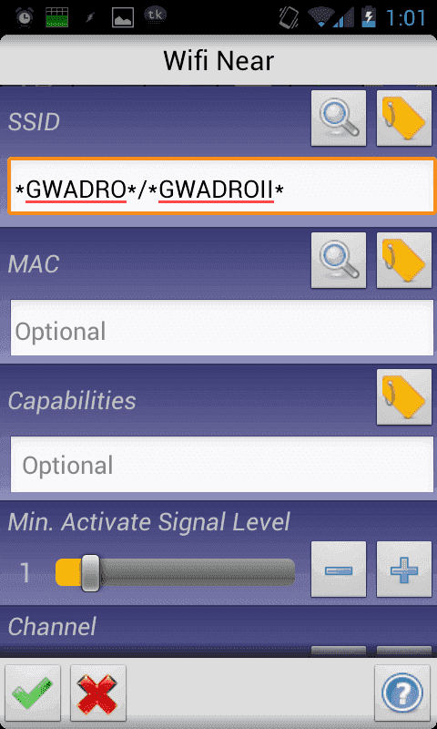

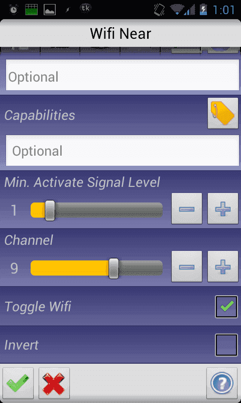

WiFi Near macht folgendes:
Scanne nach angegebenem(n) Netzwerk(en) mit angegebenen Bedingungen (Signalstärke, Kanal) Die SSID in Sternchen setzen. und mehrere durch Slash / trennen. *GWADRO*/*GWADROII*
Vorteil: Scanne nur nach meinem Netzwerk.
Wenn Du dann unten WiFi Toggle anhakst, schaltet Tasker selbständig WiFi für 15 Sekunden an, scannt und schaltet WiFi wieder aus.
Das alles ohne daß Du Dir den Kopf zerbrechen mußt. Ich find es cool. Wenn man dann noch Cell Near als Bedingung dazu tut, perfekt.
Scanne nur zuhause!
Die Zeiten setzt Tasker, in den Einstellungen unter dem Reiter Monitor.
"Dispay On Timings" kannst Du explizit Zeiten für einzelne Checks fest legen.
"Display Off Timings" setzt die Zeit für alle Checks fix auf die gleiche Zeit.
