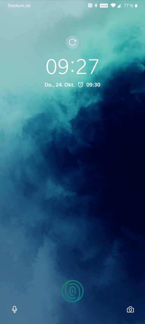

Hallo ich habe mal eine Frage.
Ich nutze tasker habe da einen halbstündigen Zeitintervall für eine Taskausführung ...
Sobald ich diesen Zeitintervall also das Profil aktiviere zeigt mir Android die alarmglocke und die Zeit des nächsten Intervalls an.
Das ist das wo eigentlich der Wecker und die weckzeit angezeigt wird.
Hat jemand eine Idee was ich da machen kann?
Viele Grüße
Marspoki

Naja, das kann ich machen, aber es hat nichts mit der Task zu tun.
Wenn man mittels Profile (Zeit) eine halbstündige Ausführung einer Task einstellt, wird die Gerätealarmzeit immer auf die "Nächste" Taskerlaufzeit eingestellt.
Na dann.
Hier mal eine Task die einfach nur ein Popup alle 30 Min erstellt.
Und so sieht es dann auf dem Speerbildschirm aus weil 9:30 Uhr die Nächste Ausführing ist.

In den Einstellungen gibt es unter dem Reiter "Anzeige" den Punkt "Use Reliable Alarms, welcher die Benachrichtigung verursacht.
Du kannst die Einstellung auf Never stellen. Dann kann es aber sein, dass das Profil nicht mehr so zuverlässig läuft.
Reaktionen: HeikoS, Spardas und marspoki
Das ist die Lösung :) Vielen Dank

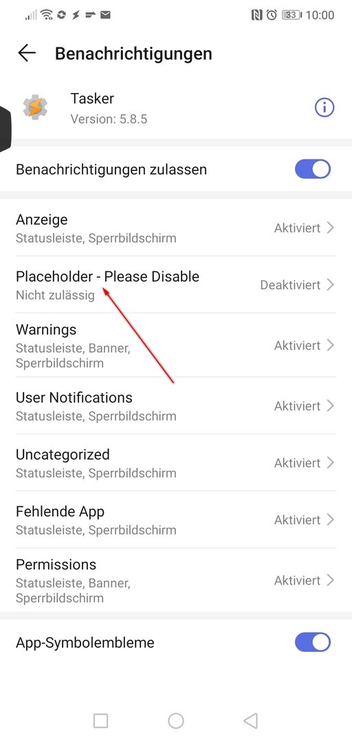

Ich sehe keine Zeitanzeige des nächsten Intervals.
Einstellungen / Anzeige / "Use Reliable Alarms" steht auf 'Always'.
Das ist eigenartig - ich habe das bei meinem OnePlus 6T und jetzt auch beim 7T
Ob das am HUAWEI P20 lite liegt kann ich nicht sagen. Vielleicht ist hier noch irgendeine andere Einstellung zuständig?
Liegt es vielleicht an der Benachrichtungseinstellung?
Ist bei mir auch aus - damit habe ich auch schon gespielt. Das Problem ist seit Android 9 & 10 so bei mir
OK, Android 9 habe ich ja auch. 10 kommt erst nächstes Jahr.
