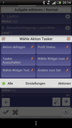

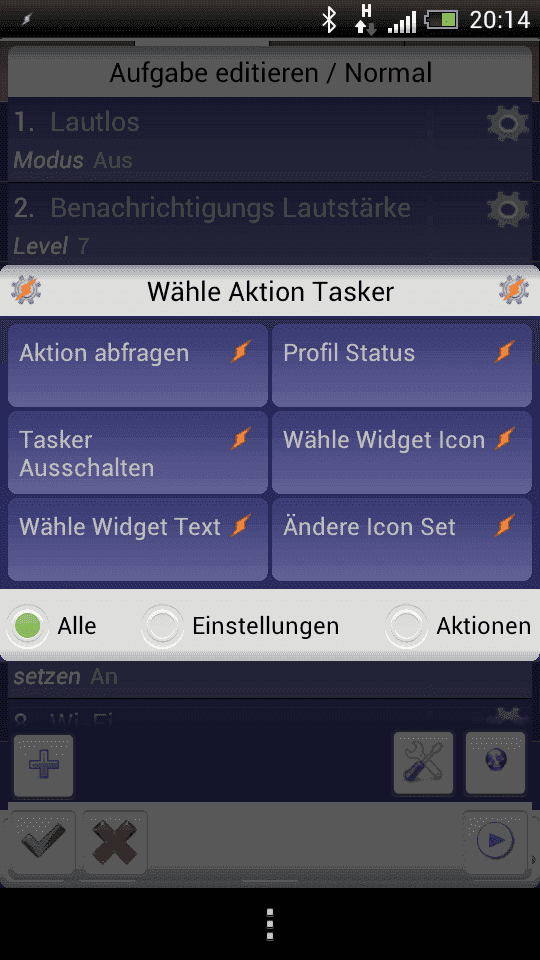

Hi Hollywood,
Das versteh ich nicht ganz?
Wenn ich einen Task editiere und dort eine Aktion einfüge und dann den "Tasker" auswähle kommt das Bild im Anhang.
Versteh ich da was falsch ?

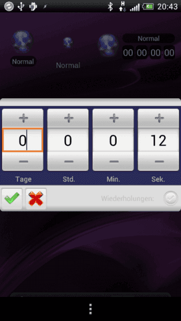

Irgendwie hilft mir das Fenster dort auch nicht weiter!
Ich suche etwas wie das Zeit Widget vom Tasker wo auswählen kannst in welcher Zeit ein Task aktiv wird. (siehe Anhang).
Nur dass ich ein Profil (z.B. "Meeting") mit möglichst wenig fingertippern für eine gewisse Zeit aktivieren will und danach soll wieder das standard Profil (z.B. "Normal" aktiviert werden.
Und die Zeitspanne möchte ich individuell auswählen können (siehe Anhang).

na jetzt bist du doch auf dem richtigen Weg. Momentan fällt mir nur eine zwei-Klick-Lösung ein.
Der Timer-Task setzt nach xx:xx:xx:xx Zeit Ringer Volume und Notification Volume auf "Deine" Standard-Werte. Wie du den Timer-Task erstellst hast du ja schon gefunden.
Jetzt noch einen zweiten Task, der Ringer Volume und Notification Volume auf Null setzt.
Alternativ dazu -> Audio -> Silent Mode -> Set On
dann mußt du im Timer-Task analog dazu nur
Audio -> Silent Mode -> Set Off nutzen.
zu dem zweiten Task kannst du dann einen Link (neues Widget /Task Cut) auf dem Homescreen erstellen.
ab dann kannst du mit dem Link zum zweiten Task auf Lautlos stellen und mit dem "Klick" auf das Timer-Widget die Zeit bis zum Ablauf starten.
