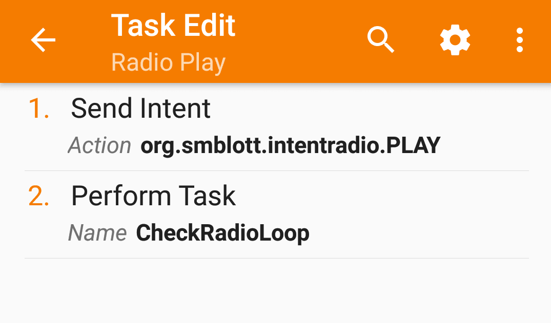

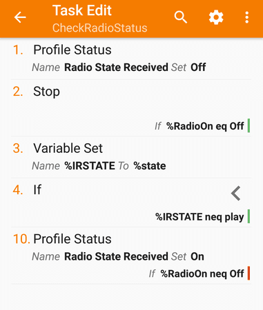

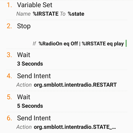

Habe es so gelöst und scheint zu funktionieren:
Über ein anderes Profil/Task wird die Variable RadioOn <> Off gesetzt und IntentRadio gestartet.
Dann dient der State von IntentRadio als Trigger für die Task im Bild.
Recht simpel: Wenn 'Radio aus ODER Status = Play' wird gleich gestoppt.
Ansonsten wird kurz gewartet, dann das Radio restartet (restart bewirkt keine Aussetzer),
dann noch mal kurz warten und dann einen Status Request triggern.
Letzterer bewirkt, dass diese Taks gleich wieder ausgeführt wird. Prinzipiell also alle 10 Sekunden
ein Loop bis entweder der Status 'play' (wieder) erreicht wurde oder das Radio ausgeschaltet wurde.

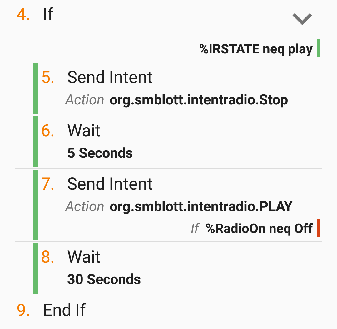

Nachtrag:
Hm, ganz perfekt ist es doch noch nicht. Nach längerer Unterbrechung reicht ein Restart nicht, IntentRadio bleibt in Buffering hängen.
Erst ein Stop und Restart hilft dann. Werde es also noch etwas verbessern, abhängig vom Status noch ein Stop einbauen.
Reaktionen: Spardas

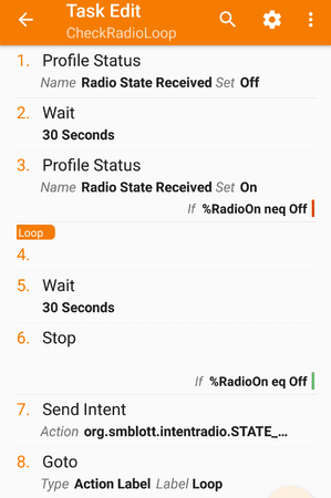

Es ist dann doch komplexer geworden, weil:
- IntentRadio natürlich permanent den Status per Intent schickt. Deshalb musste der Trigger aktiv/inaktiv gesetzt werden.
- Es braucht einen Loop um regelmäßig den Status per Request anzufordern.
- Radio Restart funktioniert nicht zuverlässig. Deshalb benutze ich nun Stop und kurz danach Play.
Heute bin ich länger gelaufen und es hat zuverlässig funktioniert. Es gab öfters Aussetzer und das Radio
hat sich immer wieder wie gewünscht eingeschaltet.
Bin also zufrieden. Aber evtl. kann man es noch eleganter machen.
