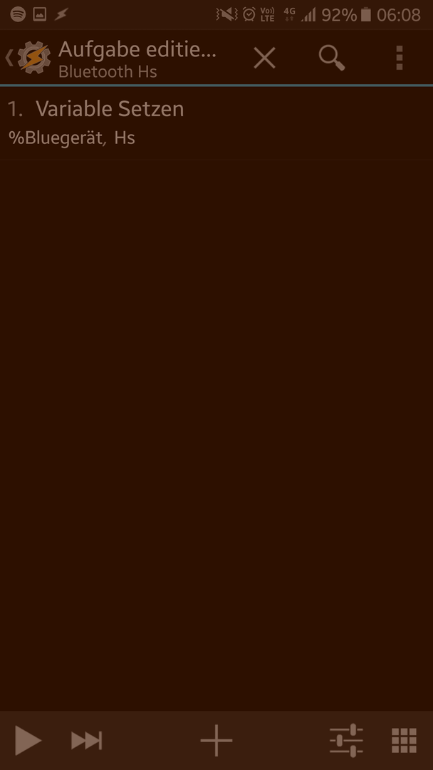

Hmm weiss jetzt nicht ob ich deine Frage richigt verstanden haben.

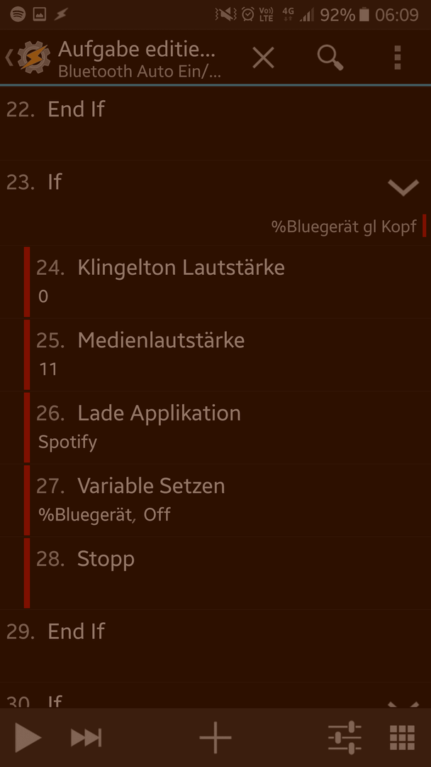

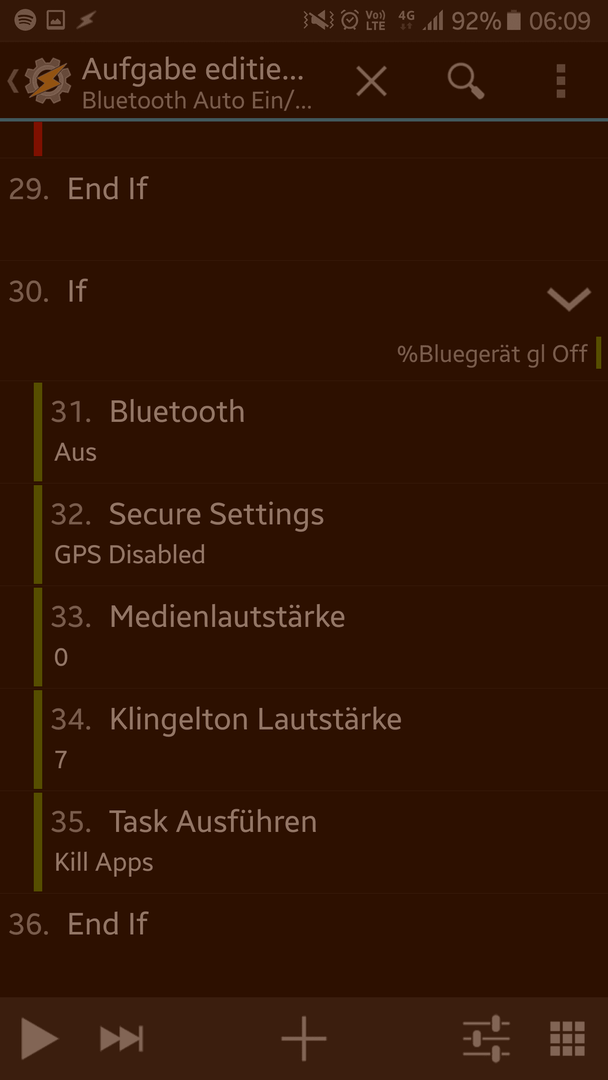

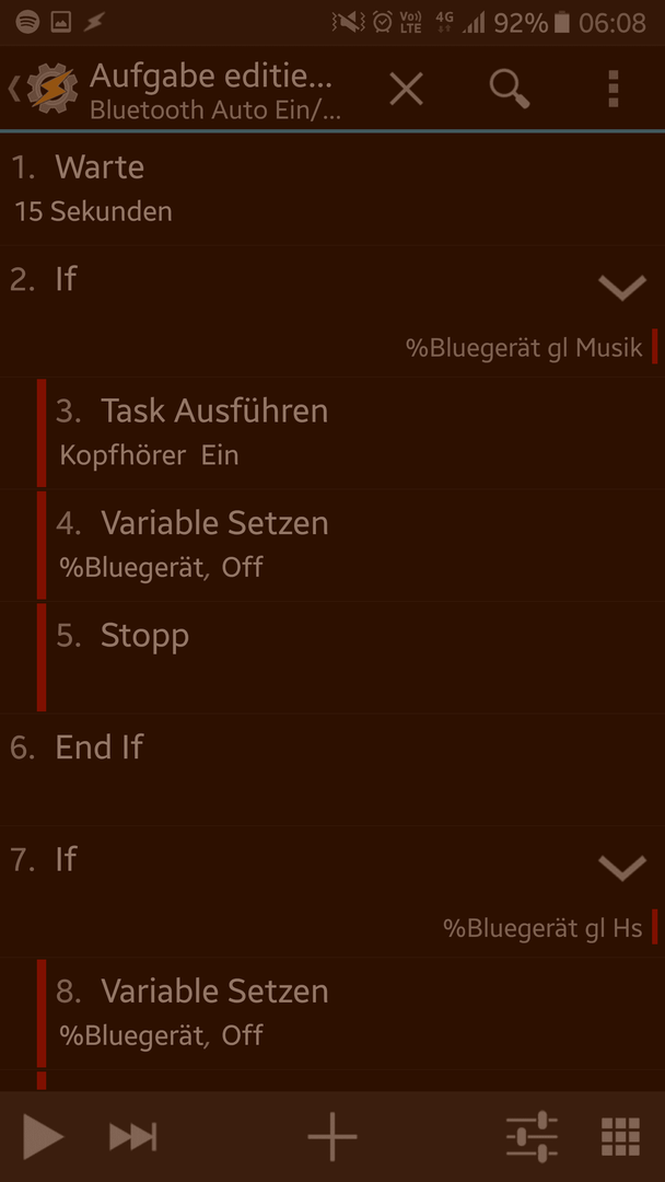

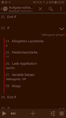

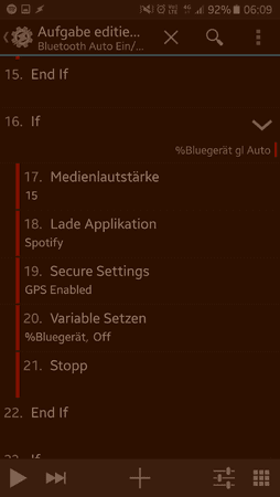

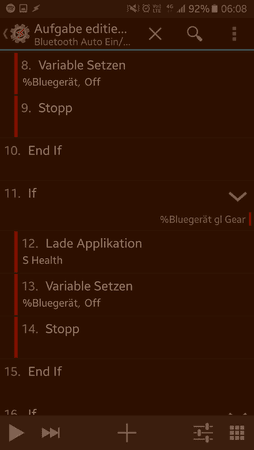

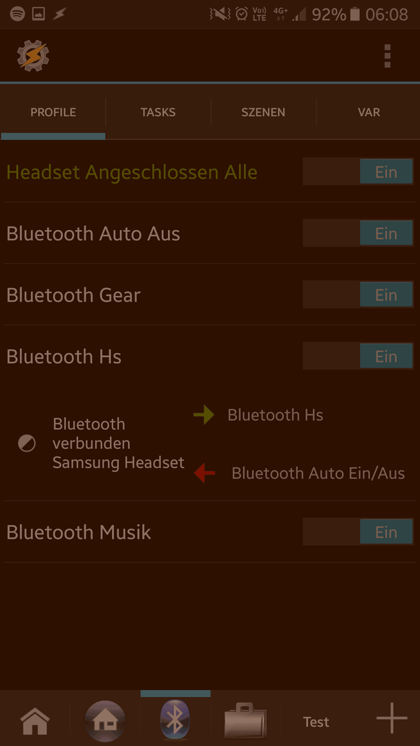

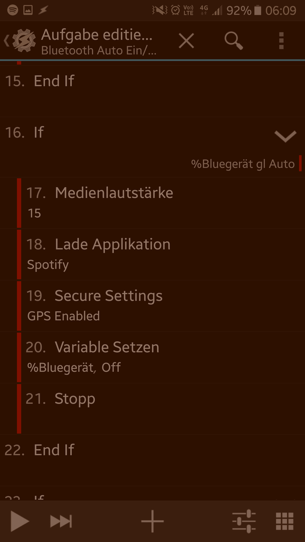

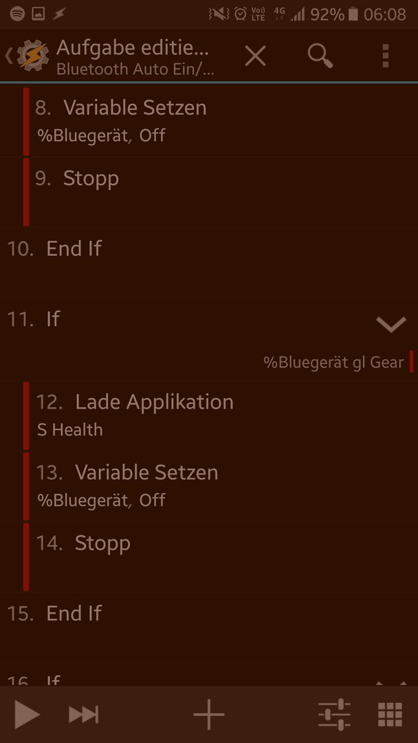

Ich setzte beim Verdinden des Headset eine Variable (%Bluetooth gl HS)
In einem 2 Profil Check ich was mit den Bluetooth verdunden ist. Dieses Profil geht auf einen Grosses Task mit diversen If und End If. Je was verbunden ist, öffnet dieser Apps, GPS oder ändert die Lautstärke.

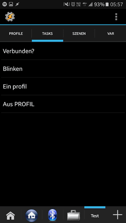

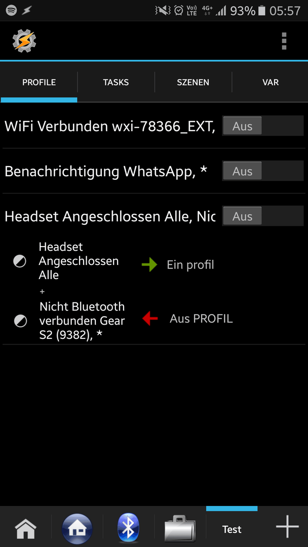

Ahhh oke :)

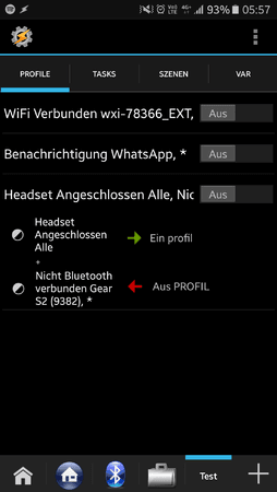

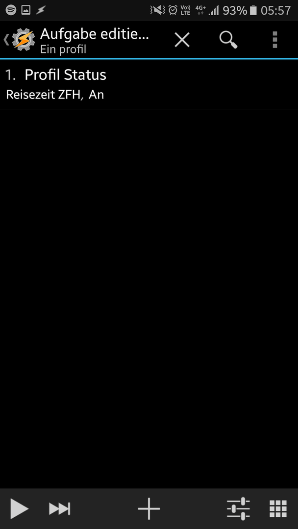

Du setzt ein Profil mir dem auslöser verbunden mit HS und nicht verbunden mit Bluetooth lautsprecher.

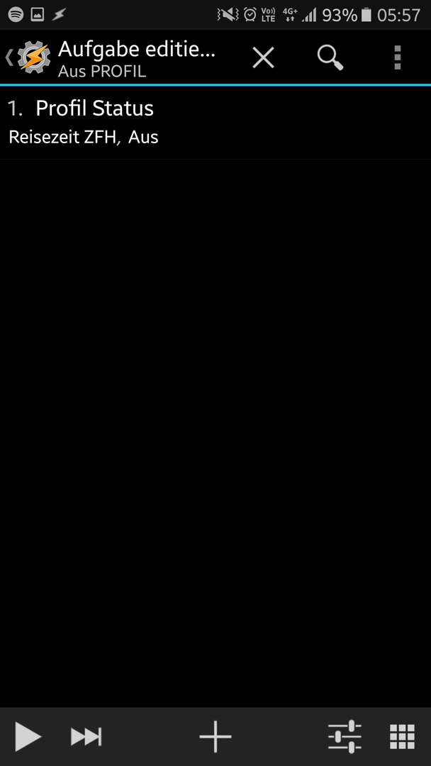

Einganstask - Task1 - 1.profilstaus / (dein Profil: nachrichen vorlesen) ein.
Ausgangstask - Task2 - 1.profilstaus / (dein Profil: nachrichen vorlesen) aus.
Ob du mit dem Task auch zuweisen könnstet wenn beide verbunden sind, das es nur dann auf dem hs vorlesen tut (also eine audioausge zuweisung) da wäre ich echt überfragt
