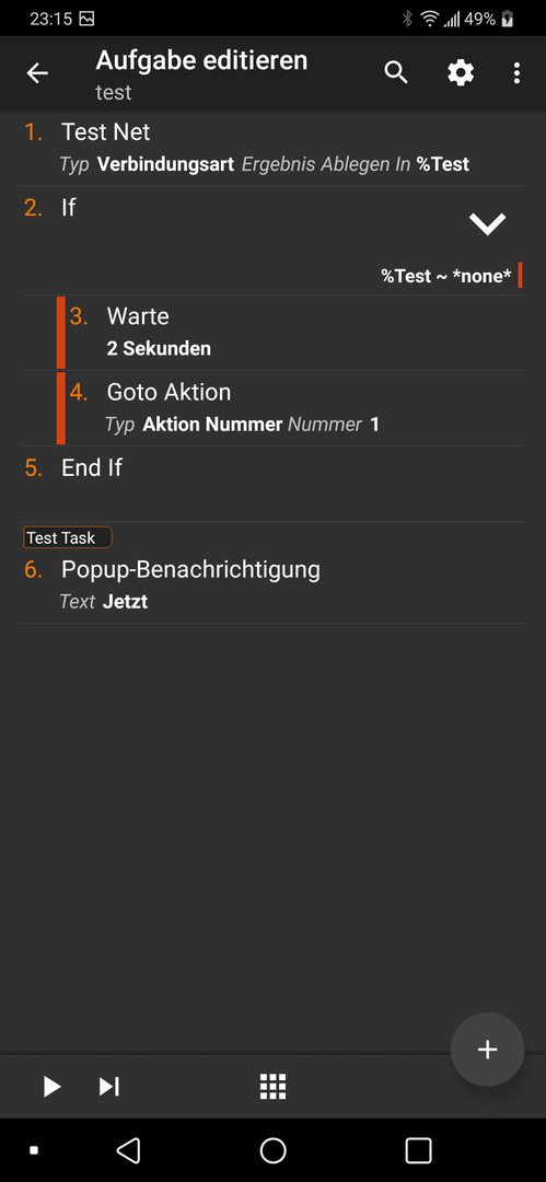

[doublepost=1558646289,1558643766][/doublepost] Screenshot_2019-05-23-23-15-28.png
Spricht irgendetwas gegen diese Lösung?
wenn das verbinden zu WLAN oder mobile ca eine Minute dauert, läuft dieser task dann natürlich auch die ganze Zeit im Hintergrund.
wäre der akkuverbrauch recht hoch?
blockiert man damit andere tasks?

meine Idee wäre es wie im Screenshot zu handhaben, aber hab da eben die oben erwähnten Bedenken.
oder gibt es dafür eine elegantere Lösung?
Moin
Nein
Nein.
s.o.
Code:
    Profile: NoConnection
       State: Not Wifi Connected [ SSID:* MAC:* IP:* Active:Any ]
       State: Not Mobile Network [ 2G:Off 3G:On 3G - HSPA:On 4G:On 4G:Off Active:Any ]
    Entry: Dummy
       A1: Flash [ Text:NoConnection Long:Off ]
Und dann in deinem Task:
Code:
      [A1] Wait Until [ MS:0 Seconds:2 Minutes:0 Hours:0 Days:0 ] If [ %PACTIVE !~ *,NoConnection,* ]
