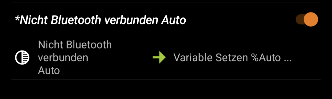

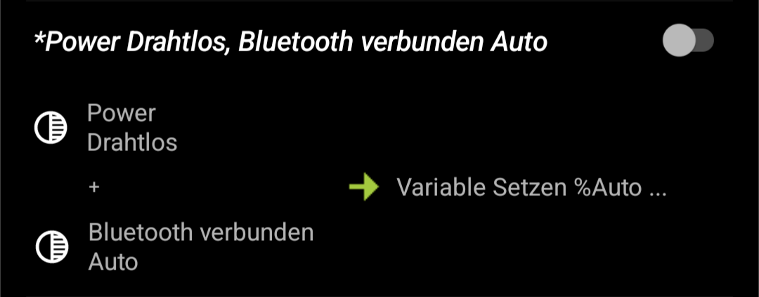

eine Variable die dir sagt ob du im Auto bist oder nicht.
diese kannst du dann zusätzlich als Bedingung einbauen um das beepen beim einsteigen zu verhindern.
wenn BT verbunden und Power drahtlos -> %Auto setzen auf '1'
wenn BT getrennt und nicht Power drahtlos -> %Auto setzen auf '0'

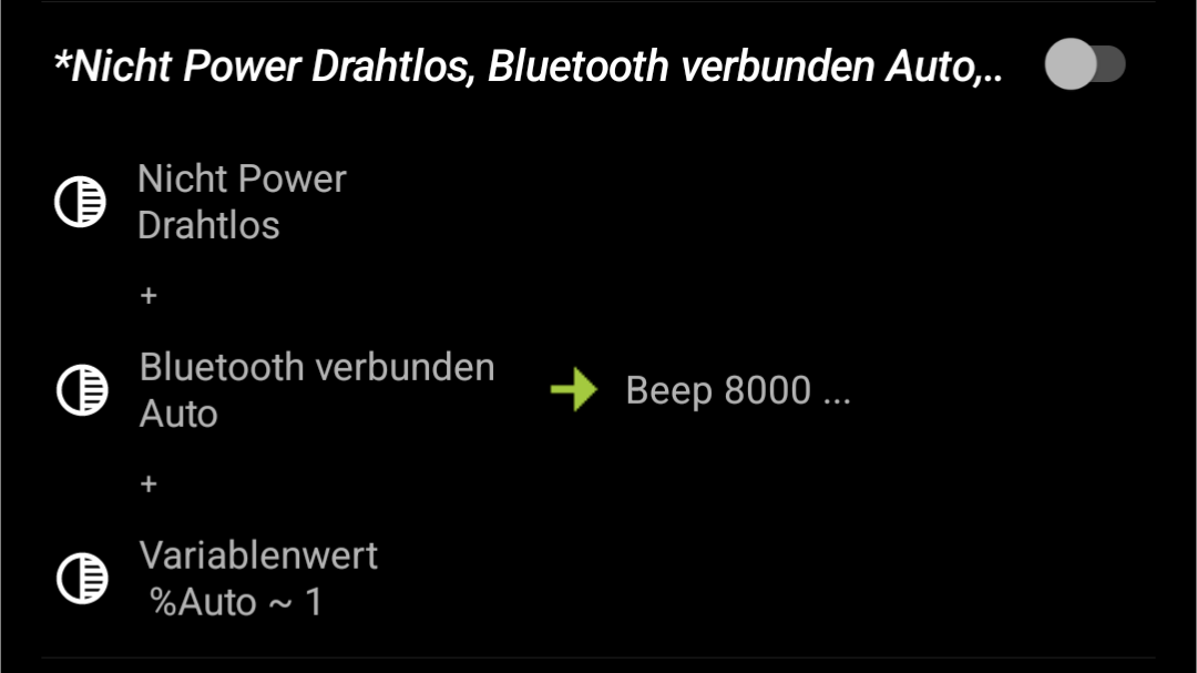

also ich hab mir das so vorgestellt und sollte meiner Überlegung nach funktionieren.
1) Handy im Auto in der Ladeschale. Variable Setzen auf 1 wenn drahtlos geladen wird und es mit Bluetooth verbunden bist.
2) Du verlässt das Auto ohne Handy. Dein Handy ist mit Bluetooth verbunden, wir nicht mehr geladen UND dein Handy ist aktuell im Auto (daher die variable). Der beep Ton ertönt.
3) Du bist mit deinem Handy weg vom Auto (Ausnahme: du hast das beep überhört, es bewusst im Auto gelassen oder während der Fahrt aus der Ladeschale genommen). Bluetooth wird dabei getrennt und die Variable geht wieder auf 0. (Damit eben beim nächsten Einsteigen nicht ungewollt gebeept wird.)
kannst du mit den drei Ausnahmen leben, könnte es so funktionieren.

Wozu wird eigentlich die Variable gebraucht ?
Im Profil müsste doch reichen : Nicht Power drahtlos + Bluetooth verbunden Auto
Im Auto beim Abziehen des Schlüssel ist Bluetooth noch verbunden aber es wird nicht mehr geladen -> Beep
Man steigt ins Auto ein und Motorstart (Handy im Auto liegen gelassen oder nicht / hier egal) : In diesem Fall startet das Laden vermutlich schneller als die BT Verbindung zum Handy -> kein Beep -> also kein Fehlalarm
