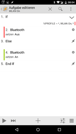

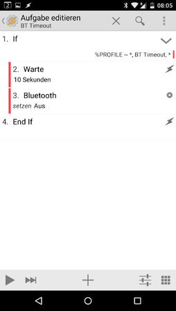

Hallo an alle! Vorweg möcht ich mich für Eure Unterstützung bedanken. Ich hab jetzt mal die XML-Dateien der Profile Wlan On und BT Timeout exprtiert und von beiden auch Screenshots gemacht, da es leider nicht funktioniert. Falls Ihr noch nicht endgültig von mir genervt seid, bin ich für Eure Hilfe dankbar. Ich hoffe das passt so - Danke!!!
Sorry, danke!
Gar kein Leerzeichen; anbei die Beschreibungen
Code:
WLAN On
Profil: WLAN On (50)
Status: WiFi Verbunden [ SSID:* MAC:* IP:* ]
Eingang: WLAN On (51)
A1: If [ %PROFILE ~ *, WLAN On, * ]
A2: Bluetooth [ setzen:Aus ]
A3: Else
A4: Bluetooth [ setzen:An ]
A5: End If
Ausgang: WLAN On (51)
A3: Else
A5: End If
Code:
BT Timeout
Profil: BT Timeout (52)
Status: BT Status [ Status:Ein ]
Status: Nicht Bluetooth verbunden [ Name:* Adresse:* ]
Eingang: BT Timeout (53)
Aktuellen Task abbrechen
A1: If [ %PROFILE ~ *, BT Timeout, * ]
A2: Warte [ MS:0 Sekunden:10 Minuten:0 Std.:0 Tage:0 ]
A3: Bluetooth [ setzen:Aus ]
A4: End If
Ausgang: BT Timeout (53)
A4: End If
Danke!!
