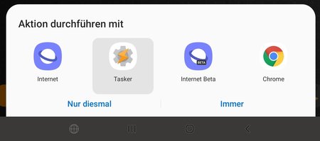

Mit der Samsung-App NavStar kann ich mir einen Browser-Button in die Navigationsleiste legen. Tippe ich darauf, werde ich gefragt, welchen Browser ich nehmen will - da taucht netterweise auch Tasker auf:
Wähle ich Tasker, passierte die ersten Male gar nichts. Inzwischen aber wird eben die o.g. DeepL-Seite im Standardbrowser geöffnet, also vermutlich (?) eben dieser Task ausgeführt.

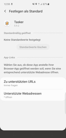

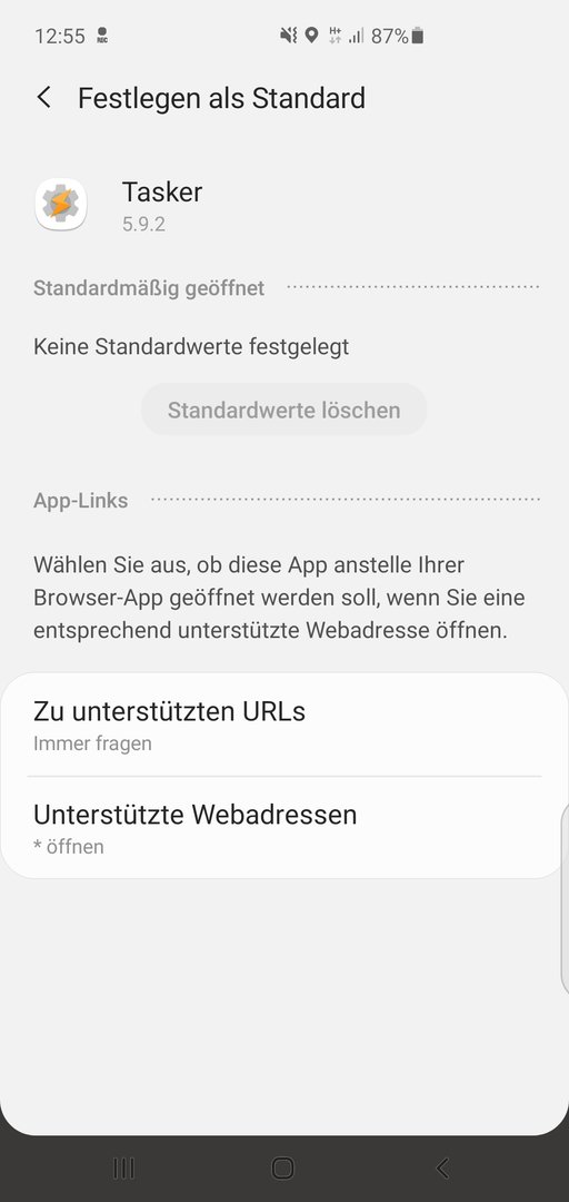

@tapamicha Das darf Tasker bei mir überall auf Nachfrage. Siehe Screenshot.
Die Frage ist aber, wieso Tasker gerade diese Seite öffnet, ohne dass ich das eingegeben habe.

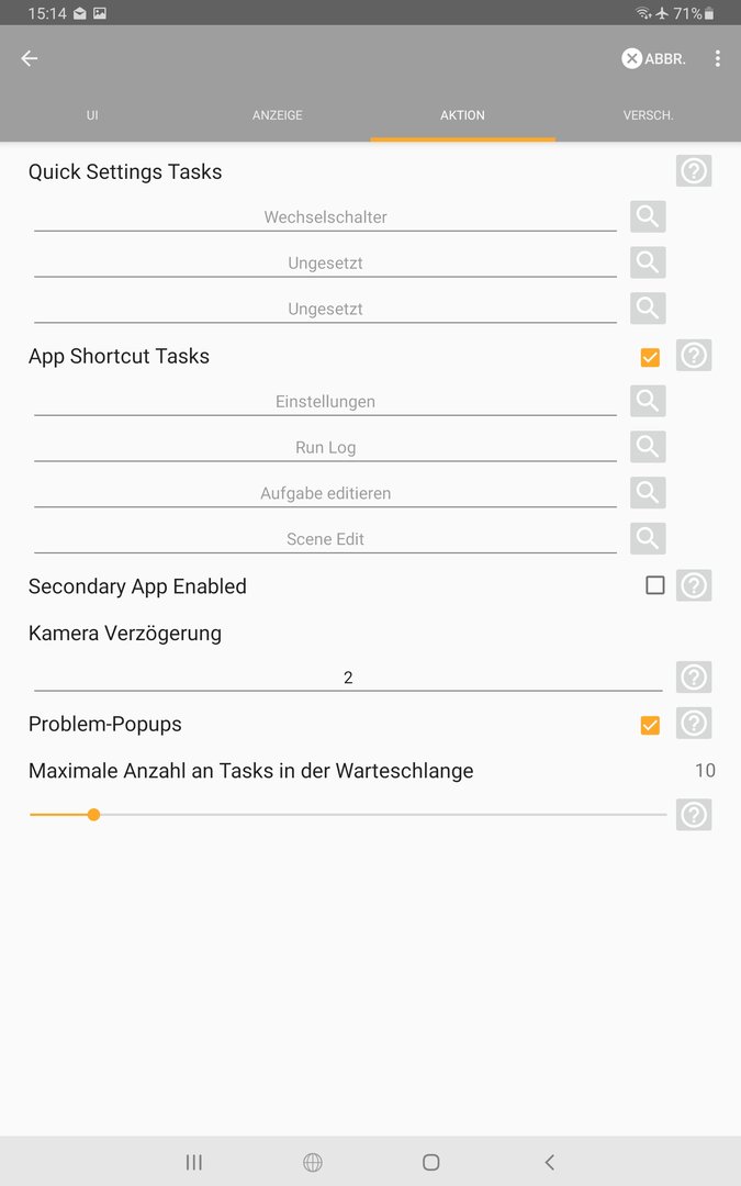

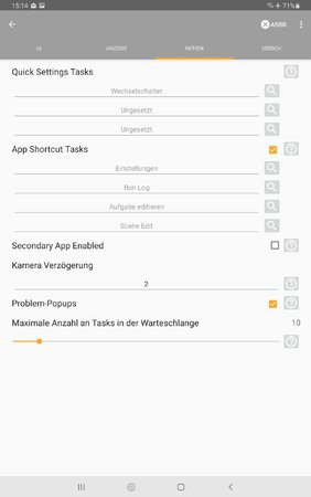

Hier was eingetragen? (Einstellung Tasker)
@Spardas Nö... Siehe Screenshot.
Hab das Ganze mal auf anderem Gerät probiert, da passiert nix, wenn ich auf Tasker drücke...
