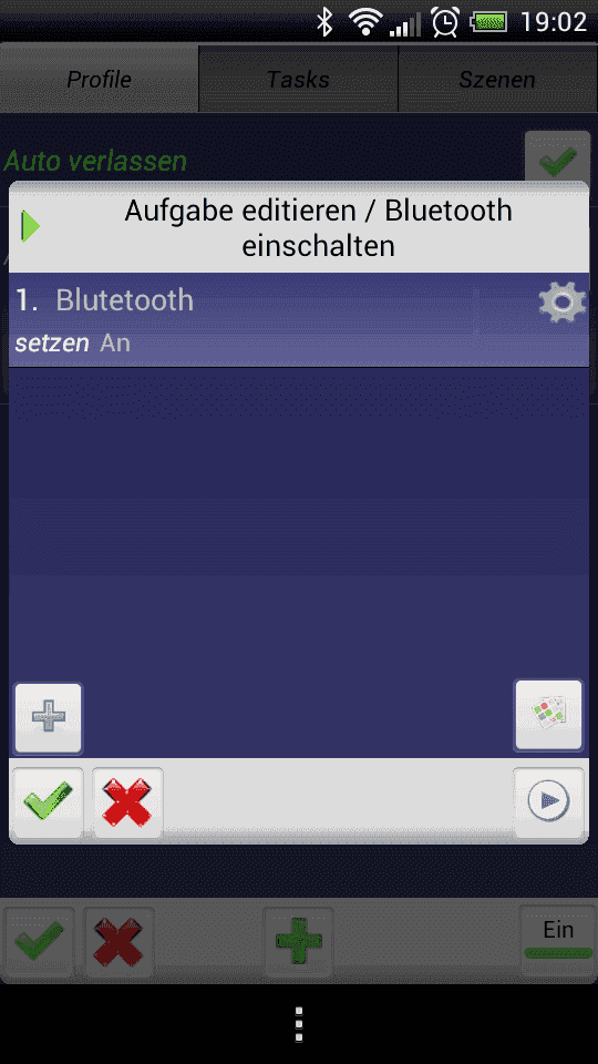

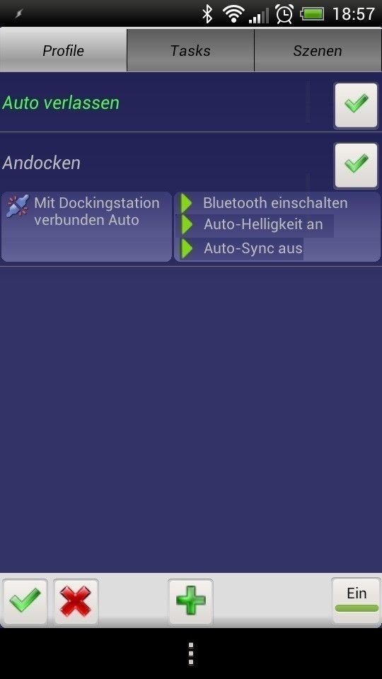

Hi,
ich habe bei den Tasks einen Task "Bluetooth einschalten" und einen "Medienlautstärke auf Maximum" hinterlegt.
Anschließend im Profil "Andocken" hinzugefügt.
Nun möchte ich nach dem Andocken die oben genannten Tasks ausführen. Ich kann allerdings immer nur eins auswählen. Wenn ich den ausgewählten Task anklicke kann ich nur den ausgewählten Task selbst erweitern.
Sehe ich das nun richtig, dass man immer nur einen Task auswählen kann und dieser Task muss dann alle Aktionen enthalten? Erscheint mir irgendwie wenig sinnig, wenn man bestimmte Funktionen häufiger verwenden will. Dann kann ich ja Profil und Task gleich benennen, weil immer eine Gruppe von Aktionen gemeint ist.
Oder habe ich ein Menü nicht gefunden, mit dem man noch weitere Tasks auswählen kann?

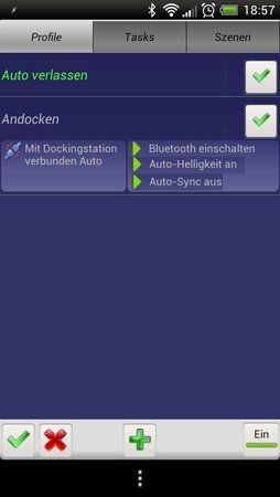

Was ich erwartet hätte, dass man die Profile selbst als Taskgruppe nutzen kann. Geht leider nicht, wäre aber komfortabler und vor allen Dingen übersichtlicher, weil ich dann in einer Liste auf der Profilseite direkt alle Tasks in dieser Gruppe anzeigen könnte. So muss ich erst den Task öffnen, weil der Task selbst auch nur einen allgemeinen Namen besitzt. Oder ich muss auf den Reiter Task wechseln und den da raussuchen, aber selbst da muss man ihn erst öffnen.
Ich hab mal einen Screenshot so angepasst, wie ich mir das vorstelle :D
