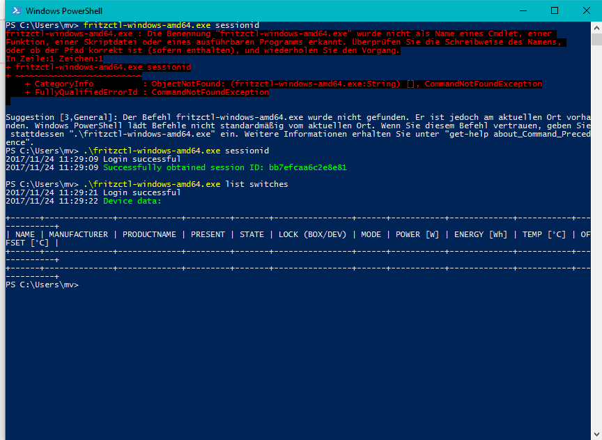

Das müsstest du über die Windows Eingabeaufforderung (cmd) benutzen können
@vetzki Ja, habe ich versucht. Sehe auch die ganzen Commands. Klappen aber nicht, bin ja gar nicht in der Fritzbox eingeloggt...
Muss ich wohl mal die Tage in Ruhe sehen.
Erstmal besser PowerShell statt cmd verwenden
dann .\fritzctl-windows-amd64.exe configure (wenn die fritzctl im C:\Users\DeinBenutzername liegt, sonst in das entsprechende Verzeichni s wechseln oder vollständigen pfad angeben)
Config file location: was du willst, wo die fritzctl-windows-amd64.exe liegt bietet sich an (z.b. C:\Users\DeinBenutzername\fritzctl.json )
Protocol: http (https macht probleme keine ahnung wieso)
Rest alles standard lassen (bei Path to PEM-formatted certificate file kansst du zuvor das Zertifikate von der Fritzbox runterladen und dort eintragen, sollte aber bei http nicht nötig sein)
Danach die fritzctl.json mit einem Dateieditor öffnen und bei password das Passwort eintragen
danach sollte .\fritzctl-windows-amd64.exe sessionid eine sessionid liefern (und z.b. fritzctl-windows-amd64.exe list switches funktionieren (ich nutze keine heimautomatisierung deshalb zeigts bei mir keine "switches" an)
