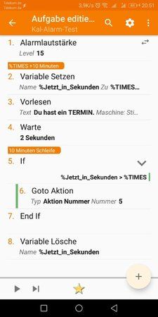

Hallo Leute. Seit Ewigkeit nennen sich alle Smartphones "Organizer" was ich als sehr ubertrieben finde. Weder Android noch Apple-OS kann Alarme so lang wiederhollen bis der Akku leer wird.Ich habe nie verstanden warum die Programmierer nicht die Option "entlos wiederholen" eingebaut haben.
Jetzt habe ich mir mit Tasker eine Schleife gebastellt mein Handy so lange "reden" wie ich es will. Aber da ich Tasker-Neuling bin bitte ich jemanden mir ein Tip zu geben wie halte ich die Schleife an.
Gruss.
W
Neuer Task
Task Aktion: Stop Kal-Alarm-Test
Leider das hilft mir nicht.
Mein Task läuft in der Schleife und sagt 10 min lang "Du hast ein Termin". Ich brauche eine Aktion um dies zu stopen. Das kann Abfrage innerhalb der Schleife sein. z. B. wenn ich jetzt meine "Kalender App" öffne und das Ereignis mir aktiv ansehe oder bearbeite hör auf zu bimmeln. Ich habe im Kalender mehrere hundert Termine. Einige sind lebenswichtig und da steht z. B. WICHTIG. Wenn ich das Wort entferne soll die Schleife beendet werden. Das ist der ideale Wunsch. Bei Deinem Tip kann ich mir eine App erstellen und Klick auf die = STOP.
