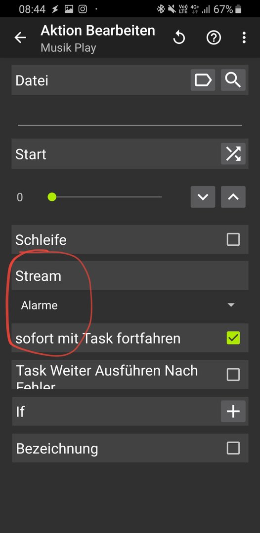

Du kannst denn Ton via
Taskaktion - Media - Musik Play
als Alarm abspielen lassen. Dann sollte es auch doch den DnD (wenn Alarme/Wecker zugelassen sind) ohne den DnD auszuschalten.

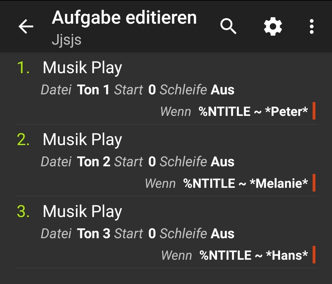

Profil Posten geht gerade schlecht, aber ich möchte quasi im ersten Step auslesen, dass Whatsapp eine Nachricht empfängt und im zweiten Step möchte ich gern auswerten, von wem diese Nachricht kommt - dachte mittels %NTITLE. Je nach Ergebnis soll eine anderer Ton abgespielt werden. ;)
@b0mb
Also so?
@Spardas
ja, das sieht so aus, wie ich mir das vorstelle, denke ich. ;)
Muss man den eigentlich zwingend für jeden Namen einen neuen Task definieren oder kann ich auch mehrere in einen packen, wenn ich möchte?
Also so.... *Name1*Name2*Name3*

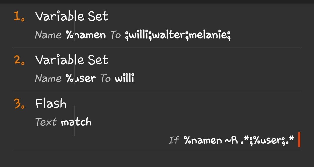

das geht mit regex:
statt flash nimmst du music play
