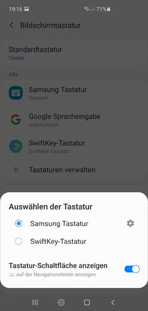

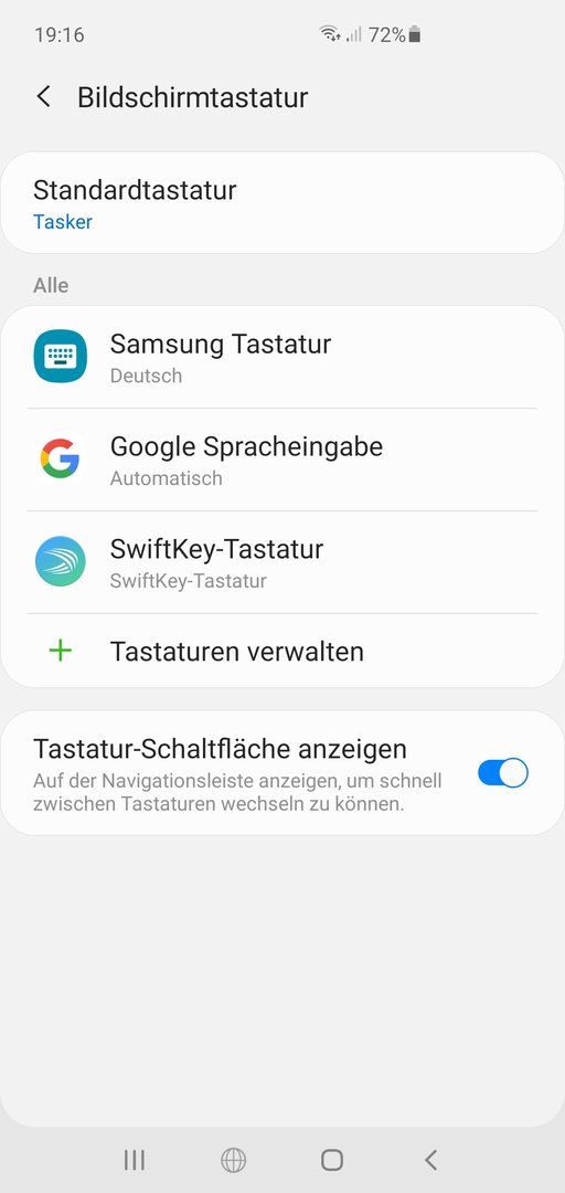

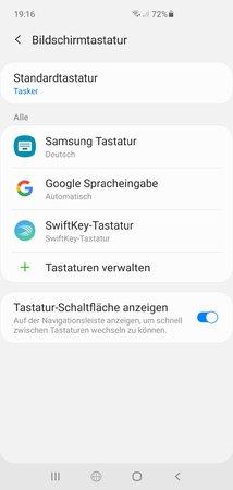

Hallo, etwa einmal im Monat ist es verhext:
Ich will was tippen, aber es erscheint keine Tastatur. Schaue ich nach, ist Tasker als Standardtastatur eingestellt. Wie kann das sein?
Gehe ich dann in die Auswahl, taucht Tasker da auch richtigerweise gar nicht auf... Jemand eine Idee...?
S10+/Android 10
