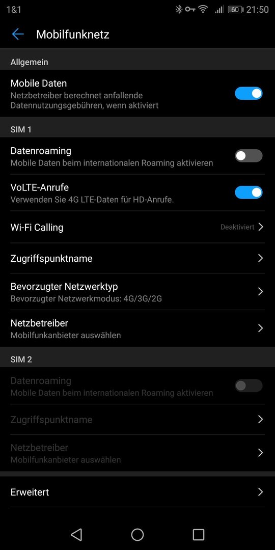

fürs Mate 10 pro funktioniert es leider nicht, habe deinen Task sogar importiert.

Super, danke dir.
Hab jetzt so heraus gefunden, dass es wfc_ims_enabled_0 = 0/1 ist.

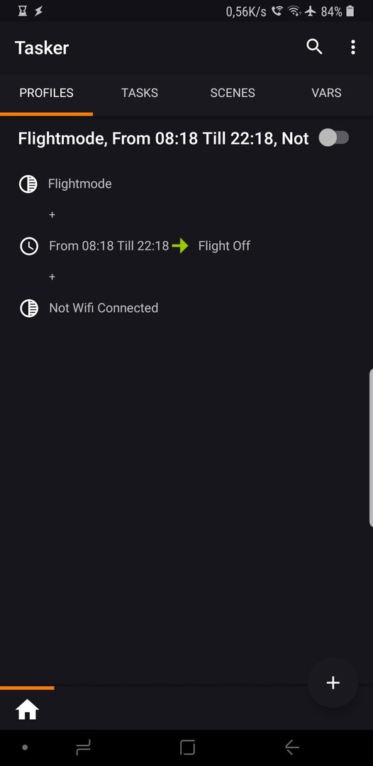

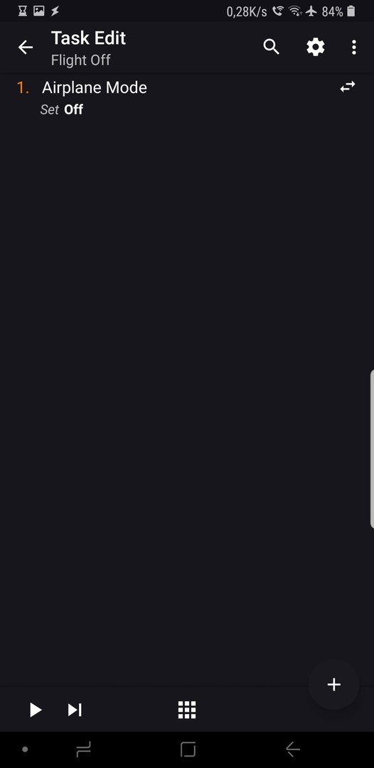

Gibt es eine Möglichkeit den Status des Wifi Calls abzufragen (sprich Wifi Call möglich oder nicht möglich)? Ich würde gerne einen Profil erstellen, welches Wifi Call prüft und wenn Wifi Call möglich ist den Flugmodus einschaltet und umgekehrt. Das heißt wenn kein Wifi Call mehr möglich ist bzw die Wlan Verbindung unterbrochen wird, soll das Profil den Flugmodus wieder ausschalten.
Ich bin noch recht unerfahren mit Tasker und meine bisherigen Versuche sind immer in einem Loop geendet (Flugmodus wird dauerhaft ein- und wieder ausgeschaltet), dort habe ich es einfach über die Wlan Verbindung versucht zu steuern, siehe Bilder im Anhang. Jetzt bin ich eben auf die Idee mit der Wifi Call Status-Abfrage gekommen und dabei auf diesen Thread gestoßen

@Max1991
Wenn der Flugmodus an geht, trennt er ja auch kurz die Wlanverbindung. Also würde ich eine Warten und ein IF einbauen.
Task Fightmodus Off
1. Warten 30 Sekunden (kann weniger oder mehr sein, musst du Testen.
2. Airplane Mode Off
IF %WIFI !~ *CONNECTION*
!~ (nicht gleich mit Muster)
So wartet er 30 Sekunden und der Flugmodus wir nur ausgeschalten wenn keine Wlan verbindung ansteht.
