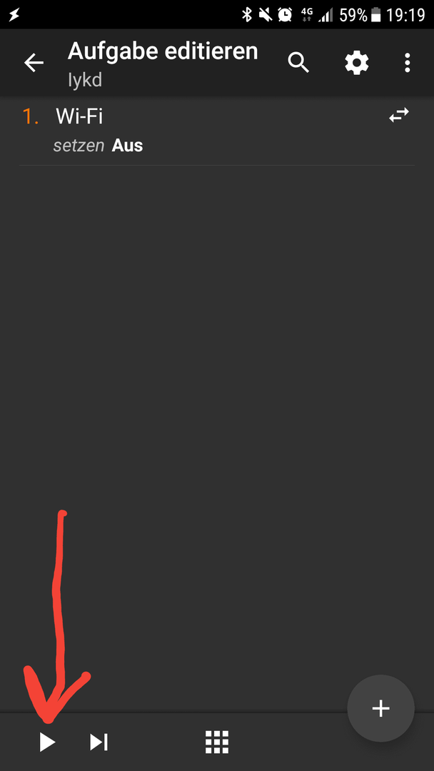

@Spardas Dankeschön, genau so hab ich es auch gemacht nur leider schaltet sich das WLAN nicht wieder ein. Liegt wohl an Oreo,schade

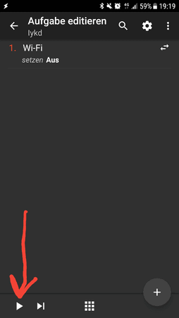

@bigb262
Was passiert wenn du den Wlan aus Task manuell via dem Playsymbol ansteuerst?
@Spardas Manuell funktioniert es. Vielleicht muss auch erst sicher HOTSPOT aus sein, aber dazu habe ich noch zu wenig Ahnung von dem doch sehr komplexen Programm um die Bedingungen entsprechend zu setzen.
P.S. Hab ich gerade komplett durchgespielt, meine o.g. Vermutung war richtig

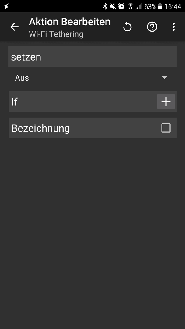

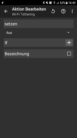

@bigb262
Wifi Tethering heist die Aktion für Hotspot ein und aus.

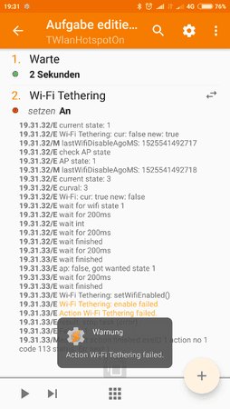

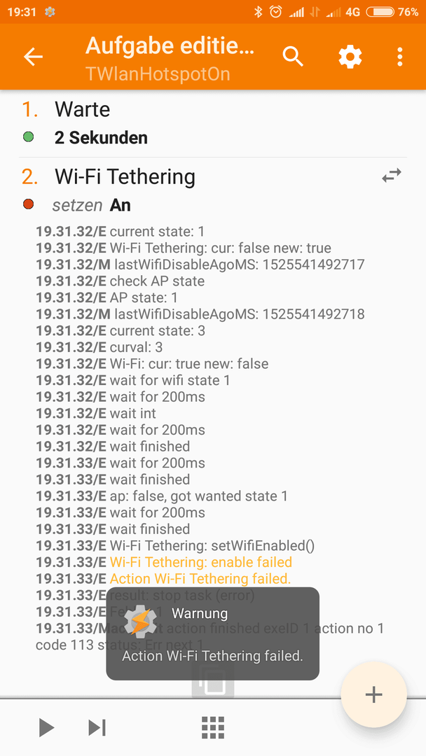

Bei mir bringt Tasker schon eine Fehlermeldung wenn der Task ausgeführt wird zum Tethering anmachen.
[doublepost=1525541536,1525541486][/doublepost]Fehler
Hast du "toggle Tethering " benutzt?
Nein, ich nutze AN und AUS.

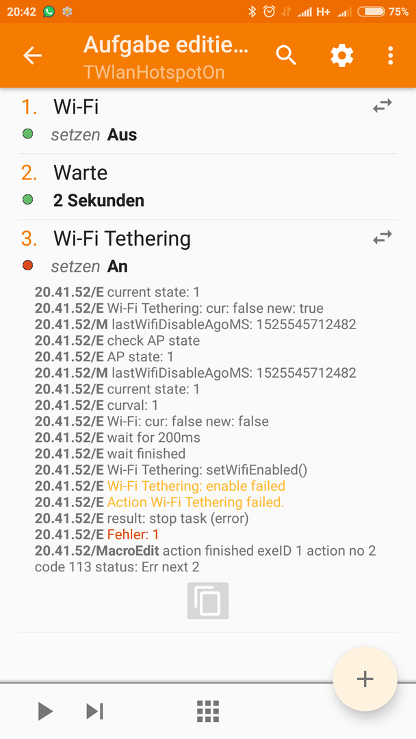

@maatik
Android 8 - Samsung S9 ohne Root
[doublepost=1525542816,1525541846][/doublepost]@maatik
Tasker gibt aber auch das erste mal eine Warnungshinweis das es nicht mit jedem Rom geht.
Reaktionen: maatik
Der Task funktioniert trocken schonmal damit. Mal sehen wie es im realen Szenario aussieht. Danke dir erstmal.
Funktioniert jetzt auch im Auto. Super, danke !

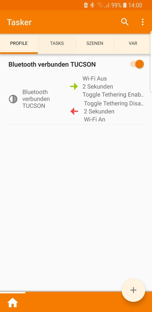

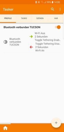

Ich habe das so gelöst, war aber nicht meine Idee, nur abgeschrieben. Allerdings verbindet sich mein Mobilphone nur sehr sporadisch mit dem Auto (seit Android 8) und das WLAN schaltet sich auch fast nie wieder ein nachdem die Bluetooth Verbindung nicht mehr besteht
