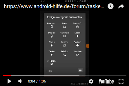

kann mir vielleicht jemand helfen? Kenn mich mit Tasker noch nicht wirklich aus.
Folgendes Szenario:
Wenn Auto und Telefon mit BT verbunden sind, soll sich WLAN Tethering auf dem Telefon anschalten.

@Spardas Vielen Dank. Leider komme ich mit der Anleitung nicht wirklich zurecht.
Hier weiss ich schon nicht mehr, was ich auswählen muss.

@Spardas Vielen Dank für deine Mühe. Hab es hinbekommen. Mir ist nur aufgefallen, wenn WLAN an ist funktioniert es nicht. Wenn WLAN aus ist schon.
@Racecore
Jop das ist so. Irgendwo muss er ja das Wlan senden , ist die gleiche Antenne wie das empfangen. Deswegen geht nur senden oder empfangen :)
Achso, okay. Dann könnte ich doch einfach einen weiter "Funktion" eintragen oder?
Also Wenn BT Gerät verbunden - WLAN aus
- Wi-Fi Tethering an
@Racecore
Genau. Eventuell muss du noch 1 Sekunden warte zwischen den beiden aktionen eintragen. Musst mal testen
Es gibt auch noch das Bluetooth tethering ne ... Wenn das Teil schon mit dem Bluetooth verbunden ist...
@Spardas Vielen dank nochmal für deine super Hilfe. 1 Sekunde Delay ist übrigens nicht nötig.
Die (verm.) entgültige Lösung:
BT Gerät verbunden - Wi-Fi aus
- Wi-Fi Tethering aus
- Wi-Fi an
