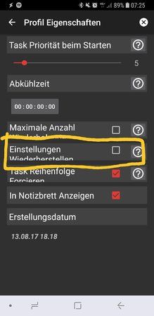

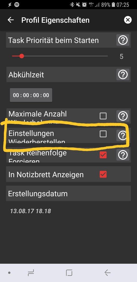

@-undercover-
Profileinstellungen
Hacken bei Einstellungen Wiederherstell en raus.
Kann helfen muss aber nicht.

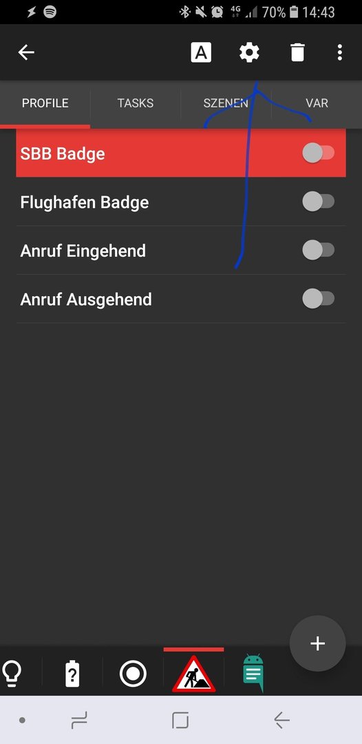

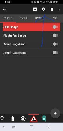

@Spardas
wie komme ich auf die Profileigenschaften? ich finde die irgendwie nicht^^
@-undercover-
Lange auf Profil drücken bis es makiert ist. Dann oben aufs Zahnrad / Regelschieber klicken.
@Spardas
Wenn ich auf das Profil länger drücke und es markiert ist wird oben rechts ein A - Tonnenzeichen und drei Punkte angezeigt, wenn ich auf die drei Punkte klicke kann man nur Exportiere und alle Auswählen anwählen. :confused2:
@-undercover-
Nur ein Profil makieren

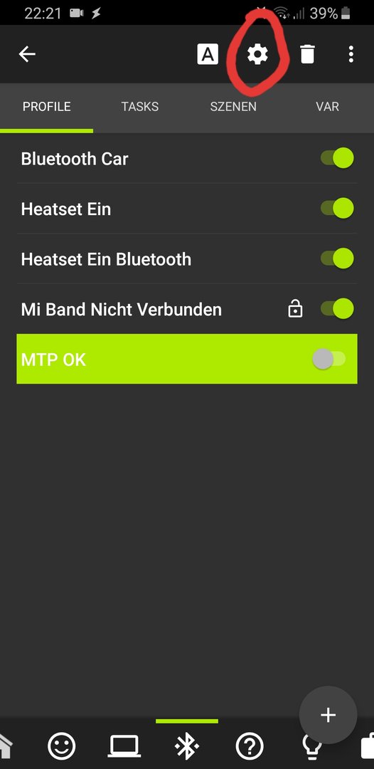

@smartmood
Profil Markieren (lange drücken), dann oben aufs Zahnrad klicken
@Spardas
Wenn ich lange auf das Profil drücke erscheint kein Zahnrad^^ Das Problem hatte ich schon mal und konnte es lösen - in den Einstellungen konnte man einen Anfängermodus raus nehmen dann erschien auch das Zahnrad bei langem drücken auf das Profil... jetzt kann ich aber auch den Anfängermodus nicht mehr finden^^

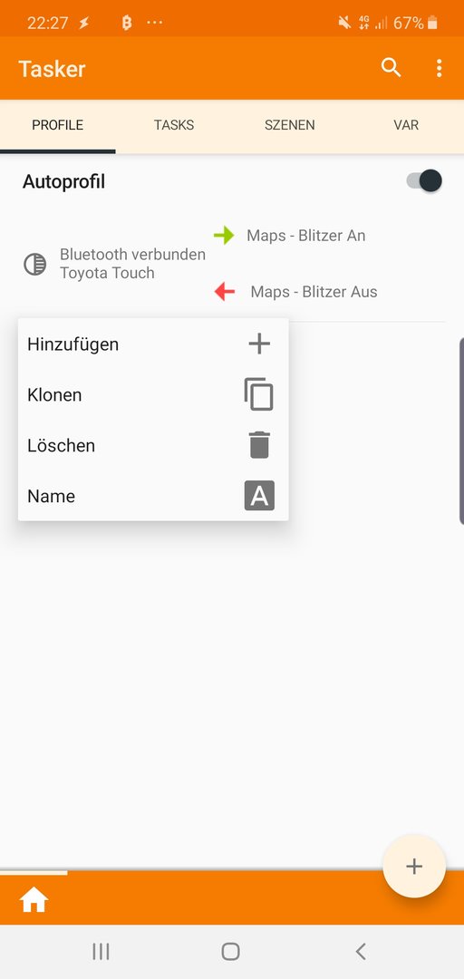

@Spardas
wenn ich lange auf das Profil drücke erscheint nur das:
Klick doch mal lange auf die Überschrift "Autoprofil" ;)
Reaktionen: smartmood
@Spardas @rtwl
Aus voller Überzeugung dass es wieder an diesem Modus liegen muss den ich jetzt nicht mehr finde klicke ich als auf den falschen Button :1f605:
Dankeeeee :1f64f:
