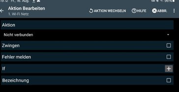

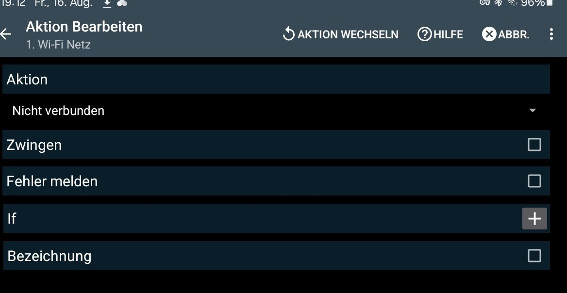

Mit der Aktion "Wifi-Netz" auf "nicht verbunden" schalten sollte das tun was du möchtest. Es trennt die aktive WiFi Verbindung. Wenn's nicht auf Anhieb klappt, kannst du noch die Option "zwingen" ausprobieren
Aber Android bemüht sich, schnellstmöglich eine neue Verbindung aufzubauen. Ob die kurze Zeit ausreichend ist damit sich Android Auto verbindet, weiß ich nicht und kann ich mangels AA nicht testen.

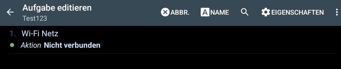

Aber "WiFi Net" um nicht WiFi generell zu schalten, sondern die Verbindung, gibt keinen API Level Fehler, sondern einen Error Trace.
Bei mir nicht:
Läuft ohne Probleme durch.
Hast du TaskerSettings alle Berechtigungen per ADB oder "TaskerPermissions.exe" erteilt?
Wobei: ich habe keinerlei Erfahrung mit Android Auto. Bleibt die AA-SSID immer gleich? Dann könnte man auch "Connect-to-Wifi" als Aktion nutzen
