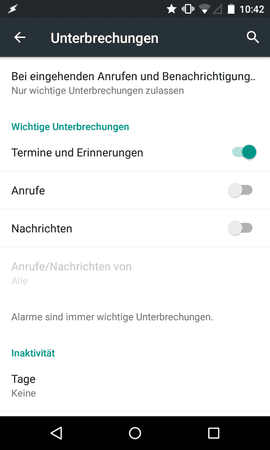

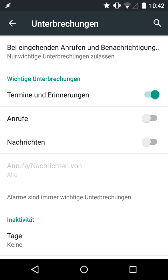

Bei tasker "interrupt mode priority" auswählen und wichtige Unterbrechungen entsprechend anpassen
Reaktionen: usmave
Ok, die Einstellungen find ich. Worunter sind diese aber bei tasker. Entweder werd ich alt oder senil
Ist bei mir unter Audio
Danke, habs gefunden.
