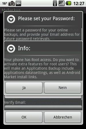

hier ist der screenshot ...
markus75 schrieb:
zugriff zulassen hat er nicht direkt gefragt ...
Dann entweder zusehen, dass du für dein Spica an ein superuser.apk (und damit an die Whitelist) kommst oder den Tipp von Luemel befolgen oder ein anderes Programm wählen.
