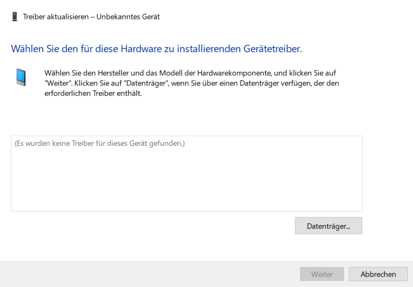

Funktioniert leider nicht, ich habe kein MTP-USB-Gerät zur Auswahl, dafür alles andere mögliche Zeugs. Bis Punkt 3 stimmt alles überein, aber dann sieht es leider auf meinem Bildschirm ganz anders aus.
LG Tanja

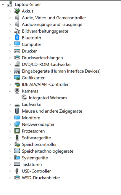

So sieht mein Gerätemanager jetzt aus und vorher war da ein unbekanntes Gerät und ab Schritt 4 wurden einfach ALLE verfügbaren Treiber angezeigt, da war keine Auswahl mit MTP-USB. Ich kann das aber jetzt nicht mehr nachstellen, weil dieses Smartphone nicht mehr angezeigt wird.
LG Tanja

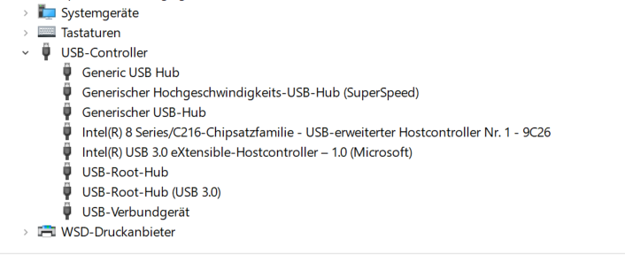

Was Du noch versuchen könntest, die USB Treiber neu installieren.
Von ALLEN USB-Controllern?
LG Tanja
Danke Sarevok, das hatte ich auch schon versucht, aber weder über WiFi noch über Bluetooth noch über Kabel ist das Smartphone in meinem Dateimanager auf dem Laptop zu finden.

Aber jetzt habe ich wieder ein unbekanntes Gerät und kann den Fehler nachstellen von gestern, daß es nicht so ging wie in Deiner Anleitung
LG Tanja
So, das wäre Punkt 4 der Anleitung zum Treiber aktualisieren: Hier gibt es kein MTP-USB-Gerät.

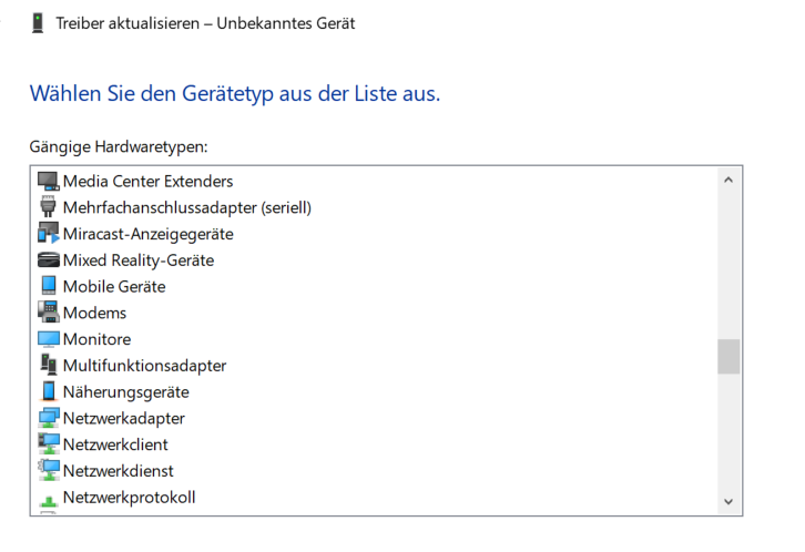

@Tanja69 Du könntest es mal mit mobile Geräte versuchen. Das 5. von oben in Deinem Screenshot.
Tanja69 schrieb:
Das kann ich nicht - ich weiß nicht, wie man manuell Treiber runter lädt und installiert, sorry :-(
Das ist kein Hexenwerk. Das schaffst auch Du. Aber probiere erstmal Mobile Geräte. ;)
Funktioniert leider auch nicht, kein Treiber gefunden.

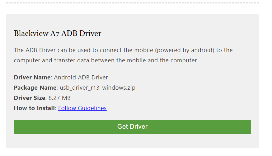

Der hier zum Download?
Probiere es mit dem. Wenn das nichts bringt, nimm den Aus meinem Anhang. Den Ordner entpacken, daran findest Du eine Install.bat. Die einfach ausführen.
