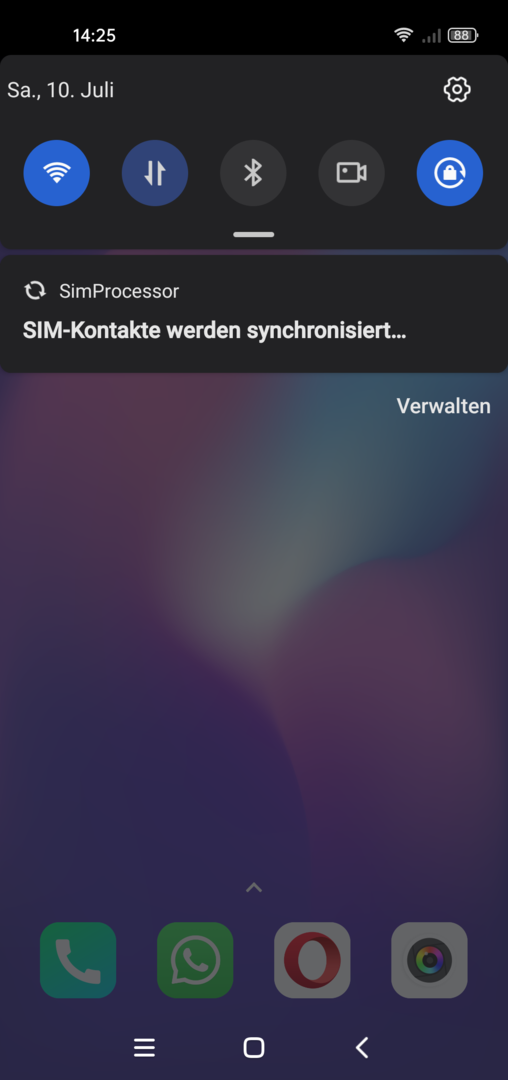

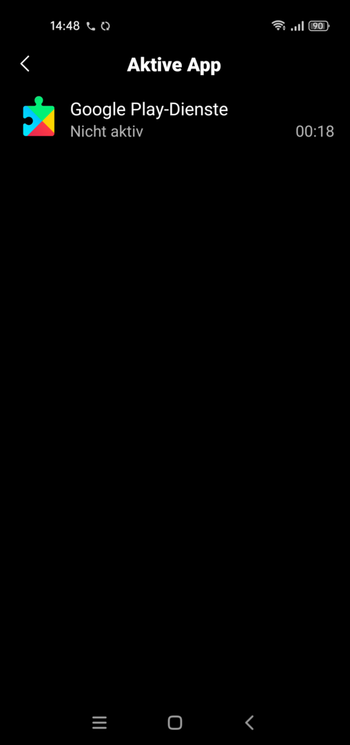

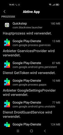

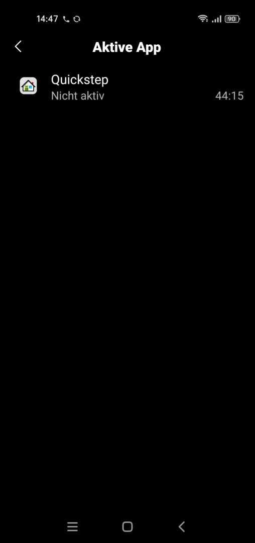

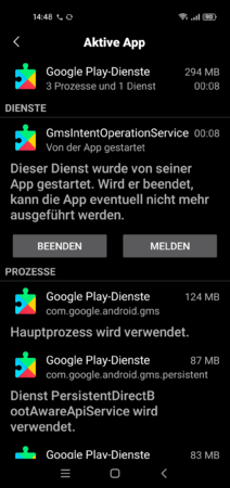

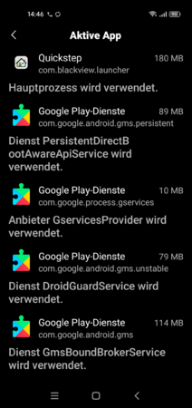

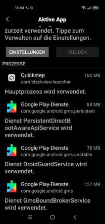

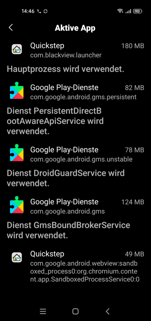

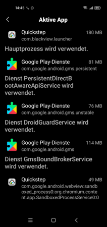

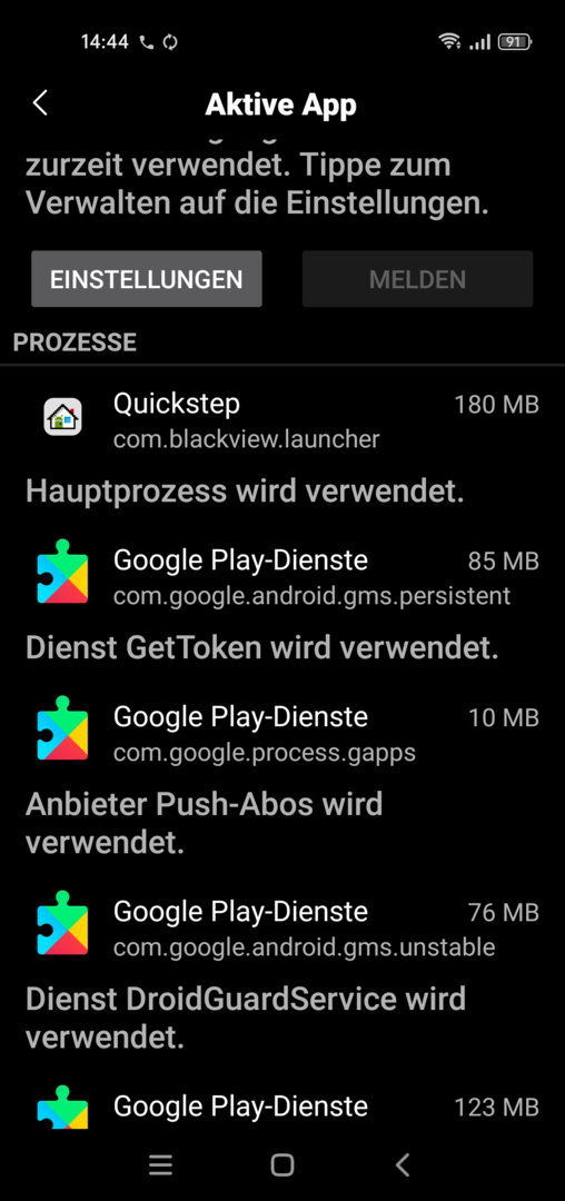

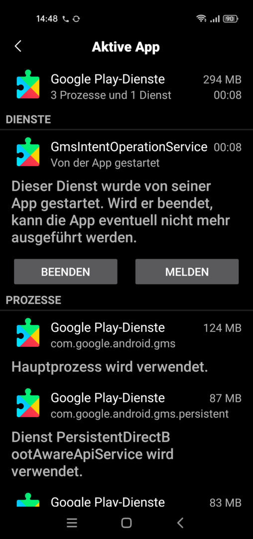

Android 11 nun auch erhalten und seid dem habe ich ein Problem mit den Netzanbietern. Es wird immer wieder SimProcessor SIM-Kontakte werden synchronisiert..... angezeigt und das BL6000Pro beendet beide Verbindungen und das wiederholt sich bis der Akku entleert wurde und der Accumanger zeichnet diesen Systemprocess nicht mal auf.😱 Ausgelöst wird das ganze laut Aktiver Dienste vom CarrierService-com.mediatek.simprocessor in Verbindung mit Google Play-Dienste die gestartet und beendet werden im com.blackview.launcher (Quickstep)com.google.process. com.google.android.gms; com.google.android.gmsintegration; com.google.android.gms.persistent;com.google.android.gms.unstable;com.google.android.gms.persistent usw.
Hat von Euch jemand auch dieses Problem?
Sim1 ist Telekom
Sim2 ist 1und1 Telefonica
und vielleicht eine Lösung für mich?
Hab schon die Stockrom V5 aus dem Blackview Forum aufgespielt und es somit wieder zu Android 10 zurückgekehrt selbes Problem....
Ich denke Fast das die Hardware eine macke hat..
Gruß Jörg

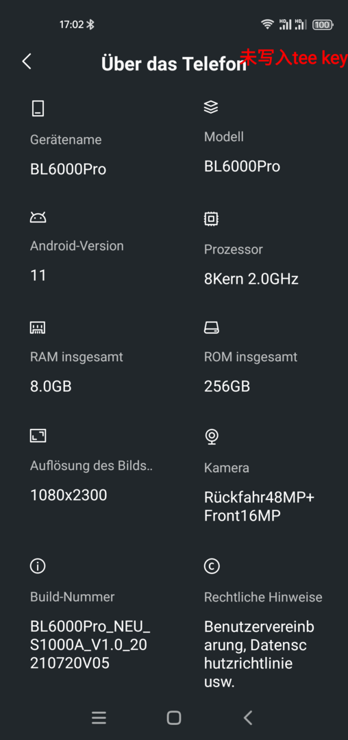

also mein neues BL6000pro lief bis gestern perfekt. Hatte endlich Ruhe auch mit dem SimProcessor Problem.
Habe dann das systemupdate per OTA installieren lassen und nun habe ich wieder mal was neues es wird dauerhaft teekey in roter Schrift eingeblendet ca. 10sec nach dem Start.
Kennt jemand das Problem?
alle Info´s zur Rom im Screenshot
Gruß K115s
Hmm, kenne ich nur wenn man eine Firmware per Hand geflasht hat. Bedeutet soviel ich weiß sowas wie nicht aktiviert. Hast du dich mal an den Support gewendet?
@schwalbe001 Ja ich habe vor 5 Tagen dort ein Post eröffnet den man einfach nicht beantwortet hat und er nun laut Profil History nicht mehr auf dem Server Exist....😒
Das Update habe ich per OTA vom Handy gemacht mit der fota.apk vom Hersteller die ja ab Werk drauf ist...
Das Handy läuft ja auch sowas wie immer gut nur nervt die Schrift die immer im Weg ist und immer im Vorderung über allen Apps angezeigt wird
Habe noch ein wenig recherche betrieben und siehe da... hab eine passende Lösung gefunden das Problem scheint mit Android selbst zu tun zuhaben. über Adbshell einfach pm uninstall --user 0 com.mediatek.factorymode ausführen neustarten und alles läuft wie es soll.
Gruß K115s
