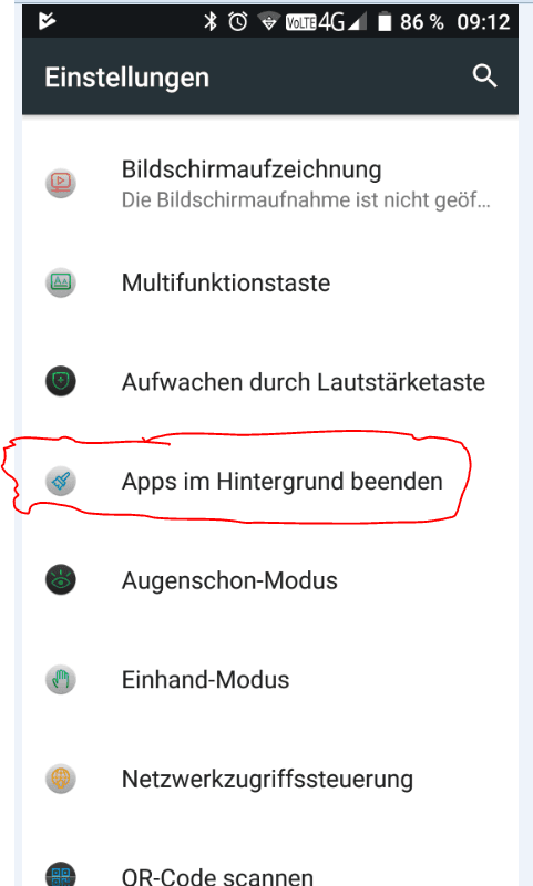

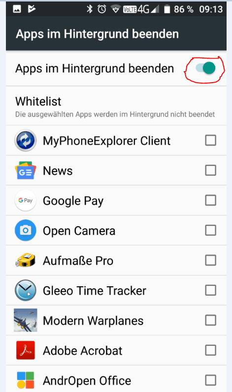

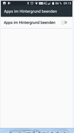

Hallo Tutti
ich komme vom 8000pro mit Nougat.
Versuche mal folgendes: unter Einstellungen im Bereich: Intelligenter Assistent --> Apps im Hintergrund beenden (tipp)
entweder alle Apps im Hintergrund nicht beenden
oder ausgewählte (Whitelist) im Hintergrund nicht beenden
Tutti66 schrieb:
White List das Schloß zu damit die App nicht geschlossen wird.
kenne ich nicht, könnte das Gleiche bedeuten. Probier mal alle Apps im Hintergrund weiterlaufen zu lassen.
