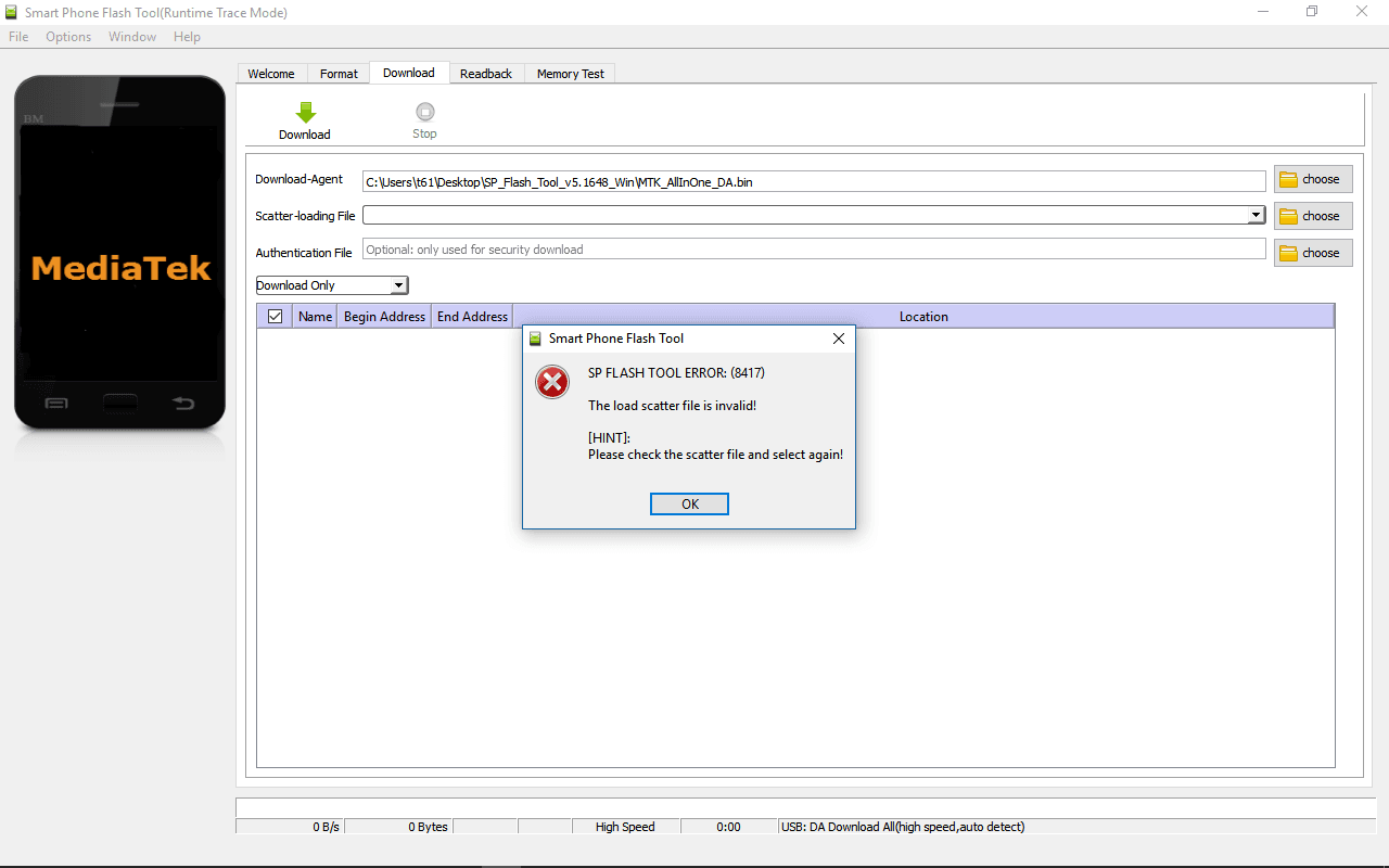

Wenn ich das scatterfile der rom im flashtool verwende erhalte ich eine Fehlermeldung. fehler.png
Mit den anderen scatterfiles aus der root Beschreibung kann ich Zwar das twrp flashen, aber beim Boot in das recovery erscheint nur das Androidmännchen mit dem roten ausrufezeichen und kein Befehl
Sämtliche one click root apks oder Programme versagen leider auch.
Achso, hab ich noch nie probiert da ich das Backup immer direkt mit TWRP mache.
Wenn du bisschen quergelesen hättest hättest du recht schnell gefunden dass du die Checksum.ini einfach nur löschen brauchst.

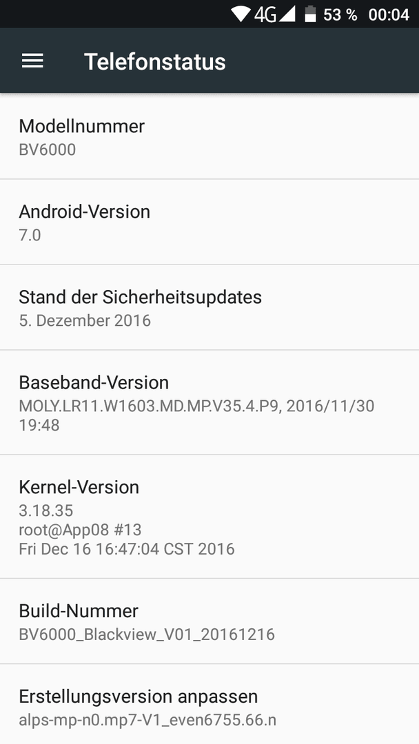

@BlackCat4370 das ist soweit richtig (und geht auch ohne Mega app). Allerdings ist die zip Datei für Nougat eine nicht offizielle (die ein Forenmitglied der russischen Seite 4PDA hochgeladen hat) und es wird von den Blackview admins nicht empfohlen diese zu nutzen.
@Phil-HB
Danke für die Info, meine Erfahrung bisher ist jedoch absolut positiv, seit dem Update auf Nugat habe ich z.B. keine Probleme mehr mein Smartphone per USB-Kabel mit Snap Pea oder Moborodo zu verbinden, obwohl ich es schade finde das ich für den einfachen Dateiaustausch nicht den Windows Explorer nutzen kann, da dort nur die APP angezeigt, wird zumindest bei Win 10, bei Win 7 noch nicht getestet. Sollte ich aber bald die Möglichkeit haben an ein Blackview Nugat zu kommen so werde ich dies dann umgehend installieren.
Eine Verbindung unter Nougat sollte eigentlich auch über den Explorer möglich sein. Hast du die Statusleiste herunter gezogen und da die Datenübertragung "MTP" gewählt? Ansonsten liegt es meist am Treiber. Hier ist das passende Thema für das BV6000, in dem du auch findest, wie du den Treiber wieder einbindest: BV6000 wird nicht am PC erkannt
Reaktionen: BlackCat4370
@BlackCat4370 Es ging bei der Warnung weniger darum ob die Version läuft die du geladen hast, sondern dass sie Schadsoftware enthalten könnte die z.B. deine Daten und Passwörter ausspioniert. Ansonsten würde mich aber interessieren wie lange dein Akku damit hält und ob du z.B. Probleme mit dem WLAN hast.
