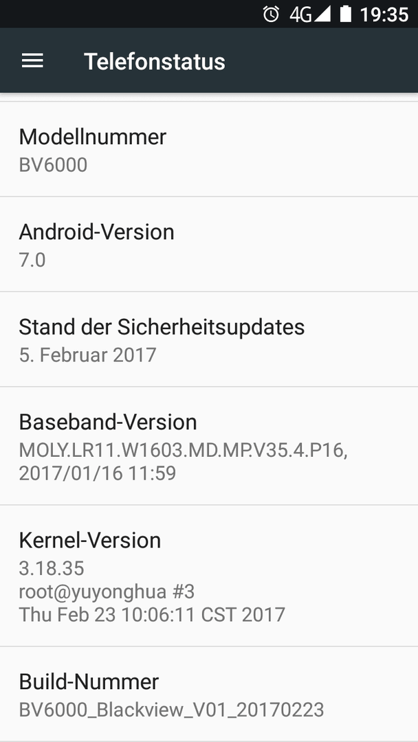

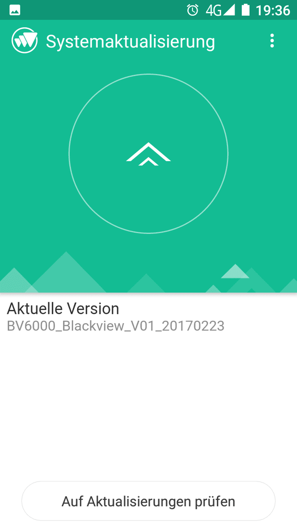

Anbei Screenshots vom neuen Status und Systemaktualisierung

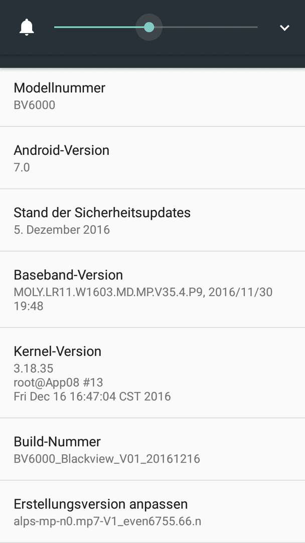

Nach einem langen Update Marathon (20161025 lokal, 20161216 und 20160223 OTA) musste ich feststellen, dass sich am WLAN-Problem nichts geändert hat. Dann flashe ich mal wieder auf 20160822 und update auf 20161011. Danke Blackview.

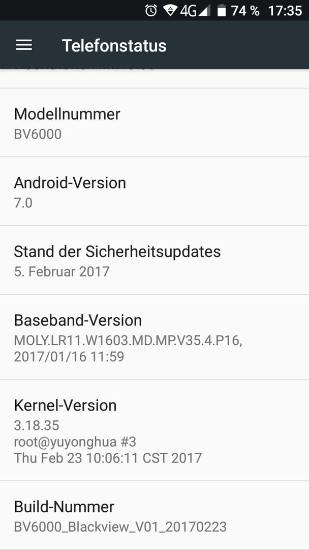

@GeoBroker
Elche A7 Versionhast du denn jetzt?
DIe Version 223 oder die Vorgängerversion?
Zum Vergleich nutze meinen oben geposteten Screenshots.
Ansonsten willkommen bei A7!

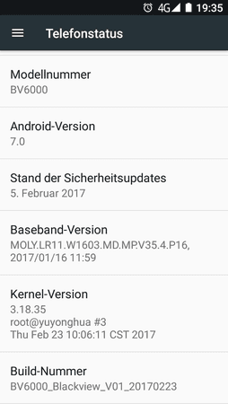

Ich habe diese Version

Danke. Ich scheine die nächste Stufe von dumm erreicht zu haben: Wenn ich in der udate app (die mit den drei grünen dreiecken, die man über einstellungen -> über das telefon -> systemaktualisierung erreicht) auf lokales update clicke, zeigt sie kurz meine SD-Karte an und springt dann wieder zurück in den Bildschirm davor. Wenn man richtig schnell ist kann man die SD-Karte auch öffnen bevor zurück gesprungen wird. Auch wenn man die Einstellungen der Update App öffnet, springt sie sofort wieder aus dem Menü raus... ich verstehs nicht... Telefon schon neu gestartet, das schaffte keine Abhilfe. Spinnt die App oder ich?
