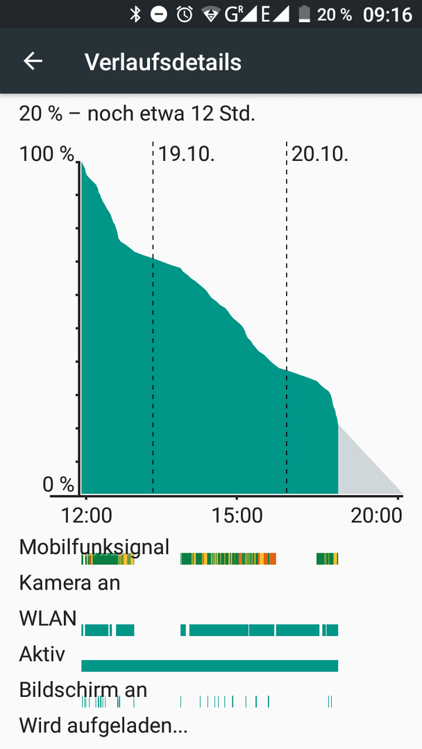

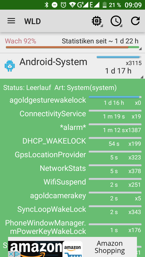

ich habe ebenfalls enorme Probleme mit der Akkulaufzeit. Ich habe sehr wenige Apps installiert. Das Handy findet niemals den "Schlafmodus" es ist immer wach. Mit der App Wakelock Detector (Muss man ohne Root rechte über USB-Debugging freischalten) habe ich gesehen, dass unter Android-System ein "agoldgesturewakelock" dauerhaft aktiv ist.
Nicht mal google kann etwas mit dem Namen anfangen. Habe vermutet, dass es die Off-Screen Gesture sind, aber auch nach dem deaktivieren ändert sich nichts.
Selbst im Flugmodus ohne WLAN erreicht das Handy kaum 2 Tage. Flugmodus macht kaum ein Unterschied. Mein altes billig Smartphone (Wiko Bloom) lief im Flugmodus weit über eine Woche.
Hat Jemand eine Idee? Ich meine in den ersten Tagen trotz regelmäßiger Benutzung war die Akkulaufzeit viel länger.
SchneeeMann3000
Agold* ist herstellereigener Kram. Wenn man das Systemimage mountet findet man auch Binaries für die SOStaste und dieses nervige Willkommensbild mit diesem Namensanfang.
