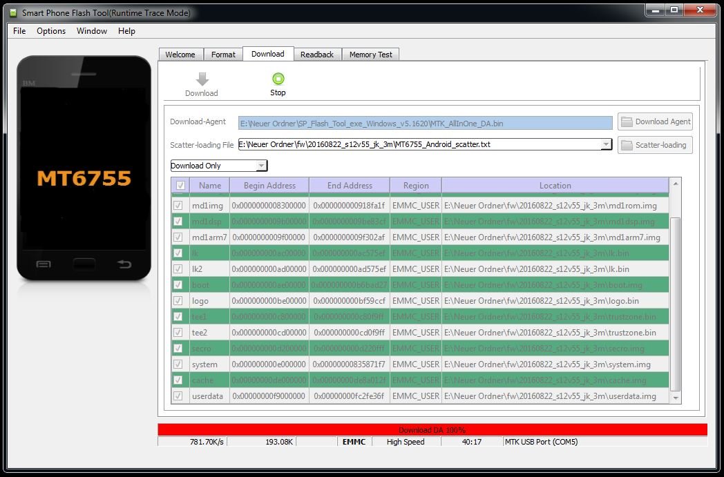

nach erneuten versuch ist es 40 min am laufen und es passiert nichts andere fw und anderer pc was kann ich noch machen ?

Ich habe noch nicht so oft geflashed als dass ich auf dem Screenshot erkennen könnte was falsch läuft.
Aber: wird das ausgeschaltete Handy beim verbinden für eine Sekunde im gerätemanager angezeigt?
Und: wenn ihr im Flash Tool auf download klickt und später das ausgeschaltete handy anschließt, erkennt das Flash Tool dann das Gerät und legt los?
[doublepost=1486659727,1486658615][/doublepost]Ach ja, wenn ihr das Handy startet.. startet es noch?
Wenn nicht, könnte es sein, dass ihr es beim ersten zu schnellen trennen "gebrickt" habt.
Wenn ja, welche Firmware ist nun drauf?
Reaktionen: Aidrian und Melkor
Irgendetwas stimmt mit der Verbindung nicht. Unten rechts steht MTK USB Port, dort sollte aber "Preloader USB VCOM" stehen. Wie Phil-HB bereits erwähnte: das Handy sollte ausgeschaltet sein (und bleiben, bis der Flash-Prozess beendet ist).

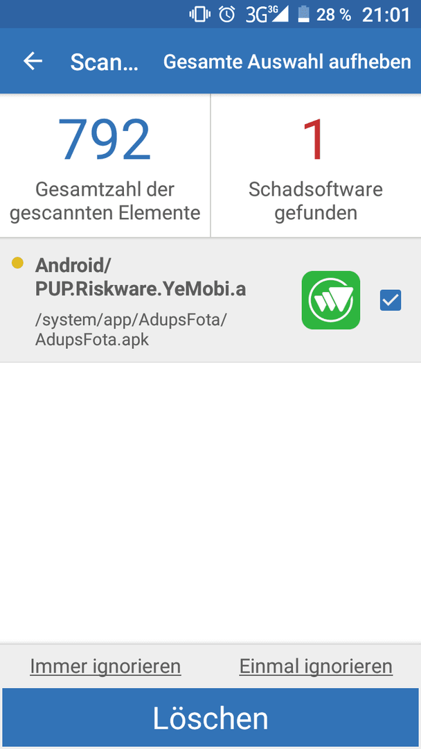

Hi Leute, bin neu hier u hab gelesen welches Problem THREADSTARTER hat, u muss leider sagen das ich ganz das selbe Problem hab wie Threadstarter. Hab das Blackview 6000 in Gelb mit der Software Version 20160822. ich hab den Internet Security Kaspersky raufgelladen,der hat mit den Fehler angezeigt sprich- HTML.VIEWER, ich hab es sofort gestoppt u deaktiviert u seitdem hab ich dieses Problem nicht mehr,das sich Apps von allein installieren... Jedoch die systemaktualisierung BV6000_Blackview_V01_20161011 kann ich nicht machen, er schreit immer nach dem selben Fehler..... Ich versteh leider zu wenig von dem was ihr da schreibt das ich das manuell auch installieren kann.... Habt ihr viel sonst noch Tipps für mich wie ich die neue Software rauf bekommen? Vielen lieben dank schon mal :)

Hi hatter gleiches problem habe das bv6000 mithilfe von twrp und SuperSU gerootet und die befallenen dateien mit xplorer geloescht funktioniert bis jetzt einwandfrei wichtig beim flashen ist das die richtige version des flaschtools verwendet wird hatte auch erst das problem das der flashvorgang abgebrochen wurde bzw. Erst mal den mtk treiber zu installieren hat ca. 8std gedauert suchbegriffe fuer google

Als erstes würde ich das Gerät auf Werkseinstellungen zurück setzen. Damit lässt sich auch klären ob das Problem mit ausgeliefert wurde oder danach durch eine Sicherheitslücke aufs Gerät gekommen ist.
Ansonsten würde ich sagen dass du weder selbst rooten noch flashen solltest wenn du so gar keine Ahnung davon hast .
Reaktionen: Solus
@Phil-HB Hi Phil, hab das Handy auf Werkseinstellung zurück gesetzt und mit Power On + Lautstärken Taste noch alle Datein gelöscht und zurück gesetzt ( hat der Hersteller bzw. Der Verkäufer mir gesagt). Beides hat nicht geholfen. Der Verkäufer von Amazon weigert sich das Handy zurück zu nehmen,obwohl ich es erst seit ein paar Monaten habe. Ich weiß das das nicht von meiner Seite ein Fehler ist.... Meine Freundin hat das selbe nur in grün u mit anderer Software u bei ihr ist alles in Ordnung.... Ich Versuch das ich ein neues bekomme..ich hab ja Gewährleistung drauf.... Danke für eure Tipps, weiß ich sehr zum schätzen.... Gruß Solus

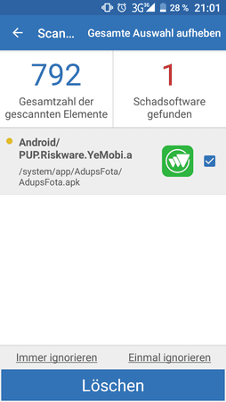

Wenn du das BV6000 tatsächlich über den Amazon marketplace gekauft hast und der Verkäufer es nicht zurück nimmt melde das ganze im Zuge der "a-z Garantie" bei Amazon. Dann bekommst du dein Geld zurück und kannst das Telefon in der Regel behalten. Am besten ein paar Screenshots machen als Beleg.
Versuch per Flash tool saubere Software aufzuspielen. Rooten ist dann nicht nötig.
[doublepost=1487019939,1487019738][/doublepost]Fota ist das Tool mit dem das Telefon die over the air software updates erhält. Diese Software hat eine bekannte Sicherheitslücke. Darüber wurde in einem anderen Thread schon lang und breit geschrieben.

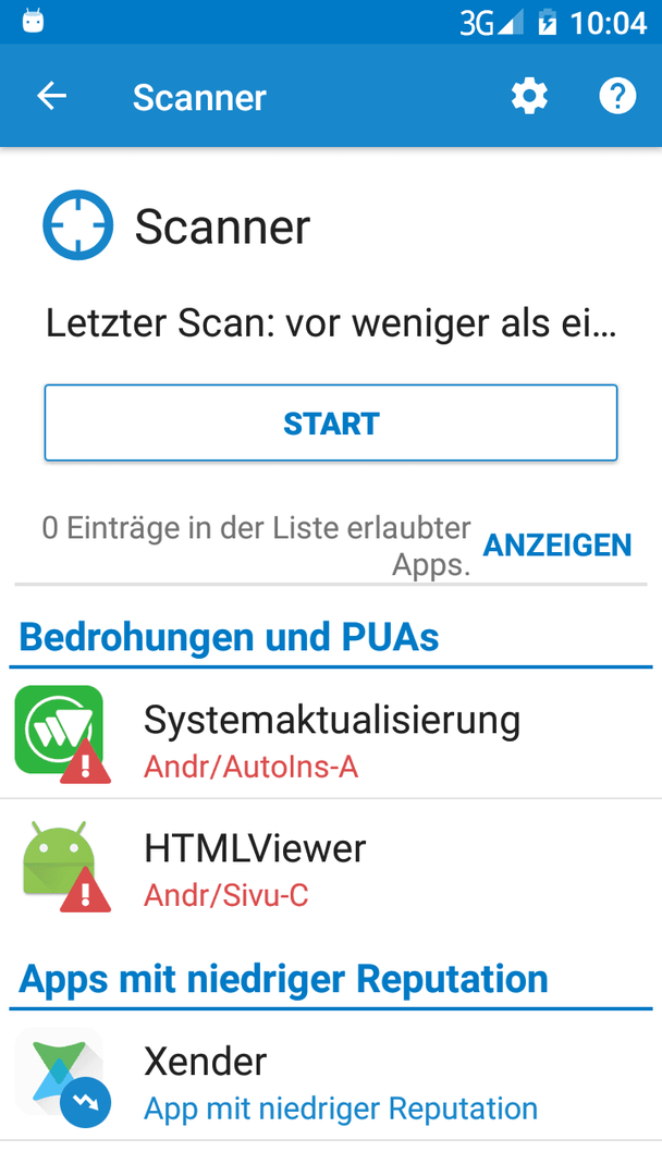

[doublepost=1487081959,1487081439][/doublepost]@BHhz hi, kannst du den HTML viewer deaktivieren u erzwingend stoppen? Das hat bei mir geklappt u seitdem hab ich kein prob mehr. Mir stört es zwar trotzdem so sehr weil i keine systemaktualisierung machen kann,das ich es geschafft habe,das der Anbieter das Handy zurück nimmt u ich ein neues bekomme....ich hoffe mal, ohne dem Problem. Gruß Solus

..Hatte ich auch, der ominöse html viewer War scheinbar schuld.... es ist ja aber auch kein antivirus ab werk auf dem telefon!
Nach 3 erfolglosen versuchen mit antivirus Scannern hatte dann mit kasperski Internet security free und vollständigem scan geklappt das zu killen! Seit 4 Wochen ruhe!
Davor genau wie beschrieben ständig neue apps auf dem Start Bildschirm
