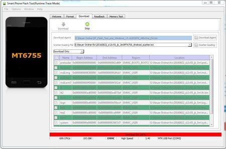

ich sitze gerade bei jemandem, der schon ein paar Mal ein Handy geflash hat... allerdings gehts in diesem Fall mal wieder nicht.
er hat, wie "Phil-HB" es geschildert hat die entsprechende ROM geladen und die Bedienungsanleitung stück für stück abgearbeitet. Er hört da auf zu funktionieren, wo das Handy eingeschaltet werden soll, damit das Programm auf dem PC mit dem flashen anfängt. Das funktioniert nicht, weil das Handy normal hochfährt und sich nicht flashen lässt. genauer kann ich das Problem leider nicht beschreiben.ein Foto vom Programm wie es endet habe ich beigefügt.

Das Handy muss ab sein, um es zu flashen. Ausserdem muss das Usb-Kabel erst eingsteckt werden, NACHDEM man auf Download gedrückt hat.
Reaktionen: Melkor
Hört sich danach an, als wenn ein Schritt fehlen würde:
- Gerät ausschalten
- vom PC abstöpseln
- im Pc-Flashtool auf Download drücken
- dann einstöpseln
- dann sollte es flashen
wobei der Screenshot eigentlich zeigt, dass es flasht...?
ok... genau so hat er es gemach. in genau der Reihenfolge. Allerdings bleibt es bei dem Prozess stehen, der auf dem Foto angezeigt wird. Und dann ist Ende.
Oder waren wir zu schnell und hätten dem Prozess mehr Zeit einräumen sollen, obwohl er anscheinend im Stillstand steht?
Normal erscheint da recht zeitnah der OK Button... Das Gerät musst du dann manuell starten...
Wählt mal in dem Dropdown Menü statt "Download only" "Firmware Upgrade" oder eine andere Firmwareversion
