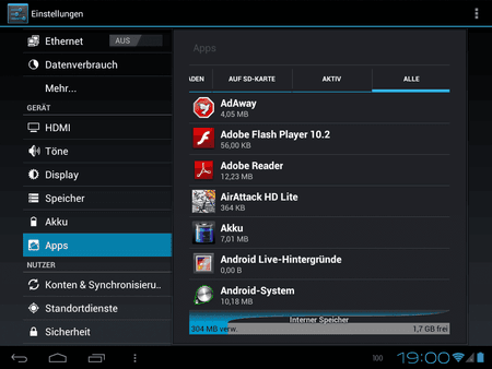

Hallo zusammen!
Um bestimmte Videos anschauen zu können benötigt mein Endeavour 800 einen Flashplayer. Wollte diesen über eine apk Datei installieren. Doch jedesmal, wenn ich die Installation starte, kommt folgende Meldung:
"App nicht installiert
Ein Paket mit dem gleichen Namen, aber in Konflikt stehender Signatur ist bereits installiert."
Das würde ja heissen, dass der Flashplayer bereits drauf ist?! Allerdings ist dieser in den den Apps nicht zu finden. Wo kann ich diesen dann aufrufen?
Hat wer eine Idee???

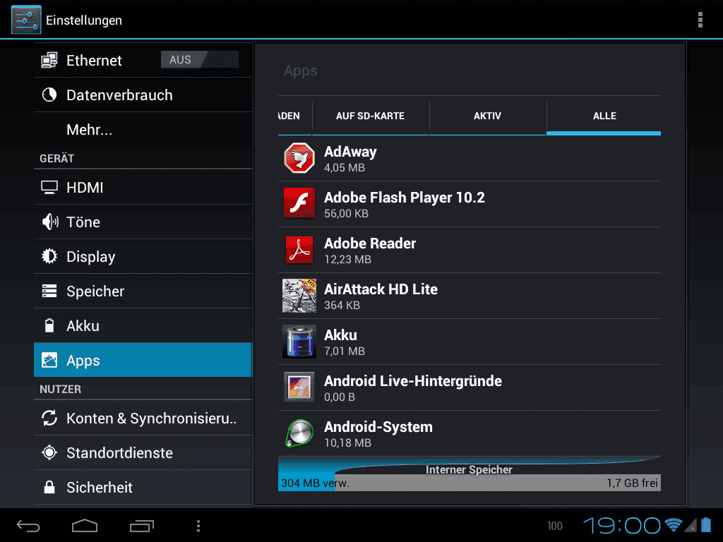

Ich bin noch mit der Stock-Rom 4.0.4 ICS unterwegs. Dort ist der Flashplayer 10.2 schon vorinstalliert. Zu finden unter - Einstellungen > Apps > Alle > Flashplayer 10.2.
Es laufen alle Mediatheken bei mir mit dem Stockbrowser.
Gruss
Mm

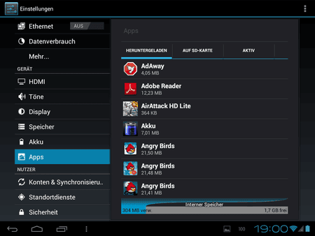

Bei mir gibts die Ansicht alle nicht. Da steht nur: installierte oder Heruntergeladene. Und da ist nirgends was zu finden. Ich meine mich aber erinnern zu können, das der mal da war. Kann der ausgeblendet worden sein?

xminister schrieb:
Im App drawer ist da auch kein Symbol für den Player trotzdem ist er installiert.

Du musst nur nach rechts wischen, dann wir " Alle" sichtbar.
Siehe Screenshots. :drool:
Gruss
Mm
