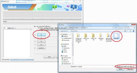

Kann die Datein nicht einfügen, woran kann das liegen? Kann es sein, dass ich eine neuere Version von Odin brauche?

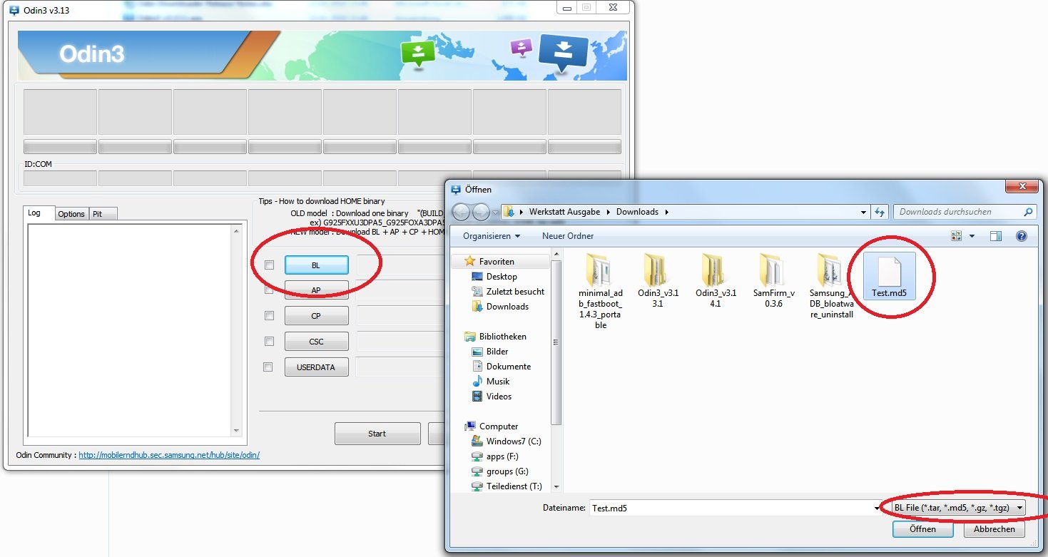

Bei Odin auf die jeweiligen Schaltflächen drücken, dann kannst du die Dateien auswählen.
Bei CSC wähle die HOME_CSC_ATO aus.
@Cloud Das geht leider nicht, und wenn ich bei Odin Doppelklick auf BL mache und in den Ordner gehe wo die Datein liegen, werden sie nicht angezeigt. Habe es gerade probiert, die älteren Datein nimmt er aber leider bei Start fail.
Sorry aber das kann nicht sein:
Bei mir werden MD5 Dateien angezeigt und auf deinem Screenshot oben sind es auch MD5 Dateien....
Prüfe das nochmal

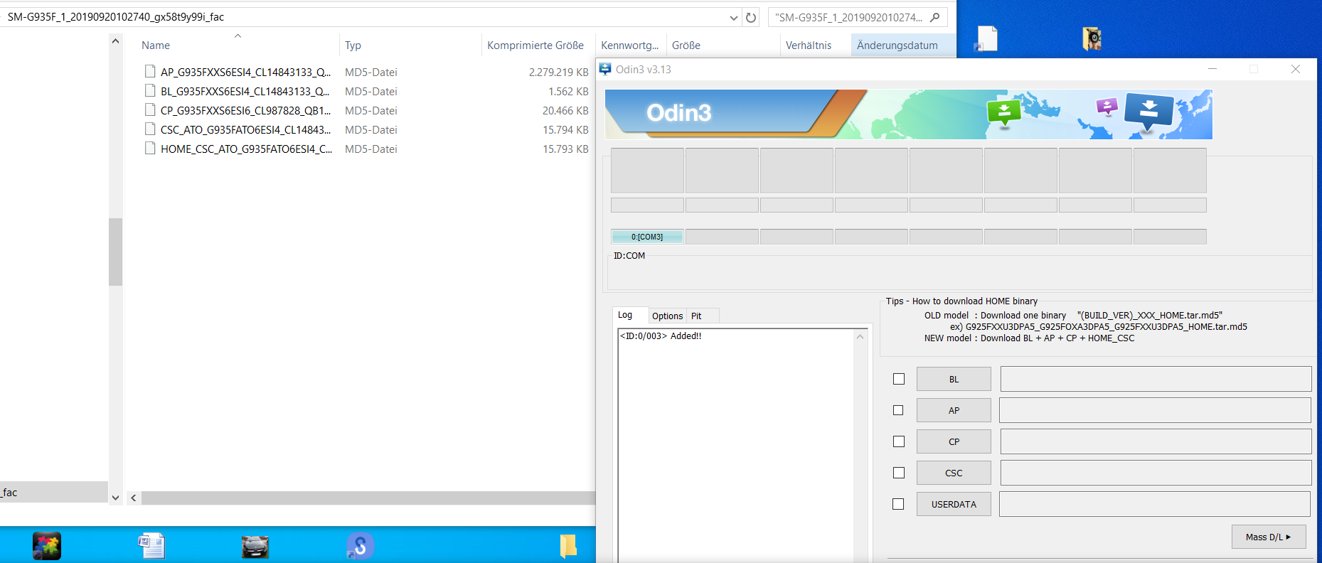

Du hast die ZIP Datei die SamFirm erstellt hat aber ENTPACKT?!
@Cloud Ja, jetzt hats geklappt mit dem Einfügen aber leider gehts dann nicht weiter, danke für deine Geduld. 👍

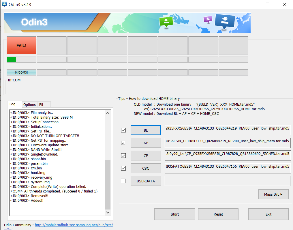

Jetzt ist es wenigstens schon mal grün geworden aber dann leider wieder fail.

@Cloud Ja das hat nach langem raus und reinstecken wieder funkioniert, aber es steht jetzt COM3 dort.
heigue schrieb:
@Gabberlein War nicht möglich
Odin mit Administrator rechten?
Geht immer (am eigenen PC, wo du selbst Administrator bist)
heigue schrieb:
Egal welche Zahl.

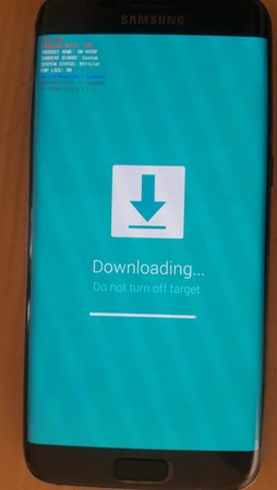

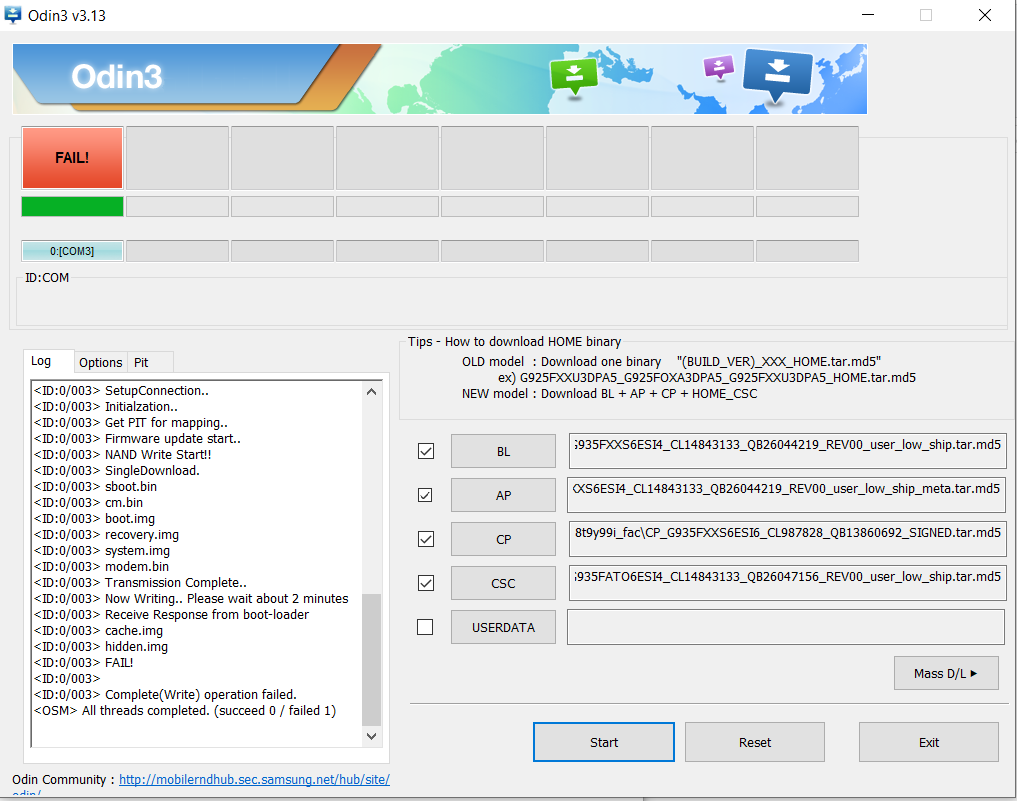

Also noch Mal das S7 neu starten wenn da ganz sicher keine Fehlermeldung steht (besser Foto davon machen und hochladen vorher)
@maik005 Ich habe nochmal auf Start gedrückt (darum kann ich das mit dem Admin noch nicht testen) und am Handy ist wieder der türkise Bildschirm wie ich ihn ganz am Anfang gepostet habe nur ist jetzt ein weißer Balken darunter und ladet die ganze Zeit steckt am kurz vor dem Ende schon die ganze Zeit fest. Das mit dem Admin teste ich danach nochmal.
Soll ich das abbrechen, steht nun schon seit 10 min so
