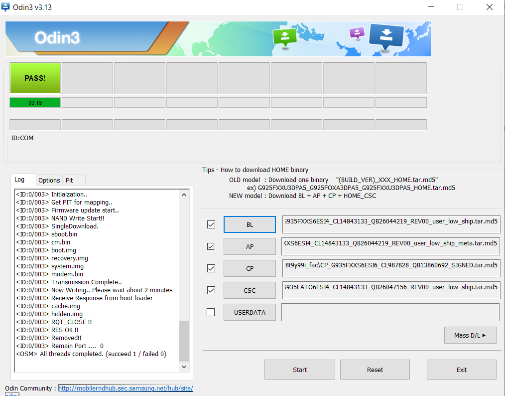

@Gabberlein : DAs wird nichts helfen. Das Gerät nimmt sboot, modem, system und cache an, erst dann bricht es ab. Dass Daten übertragen werden sagt der weiße Balken im Downloadmodus aus.
Der NAND Speicher ist defekt

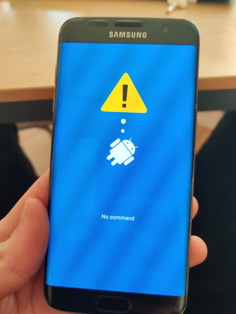

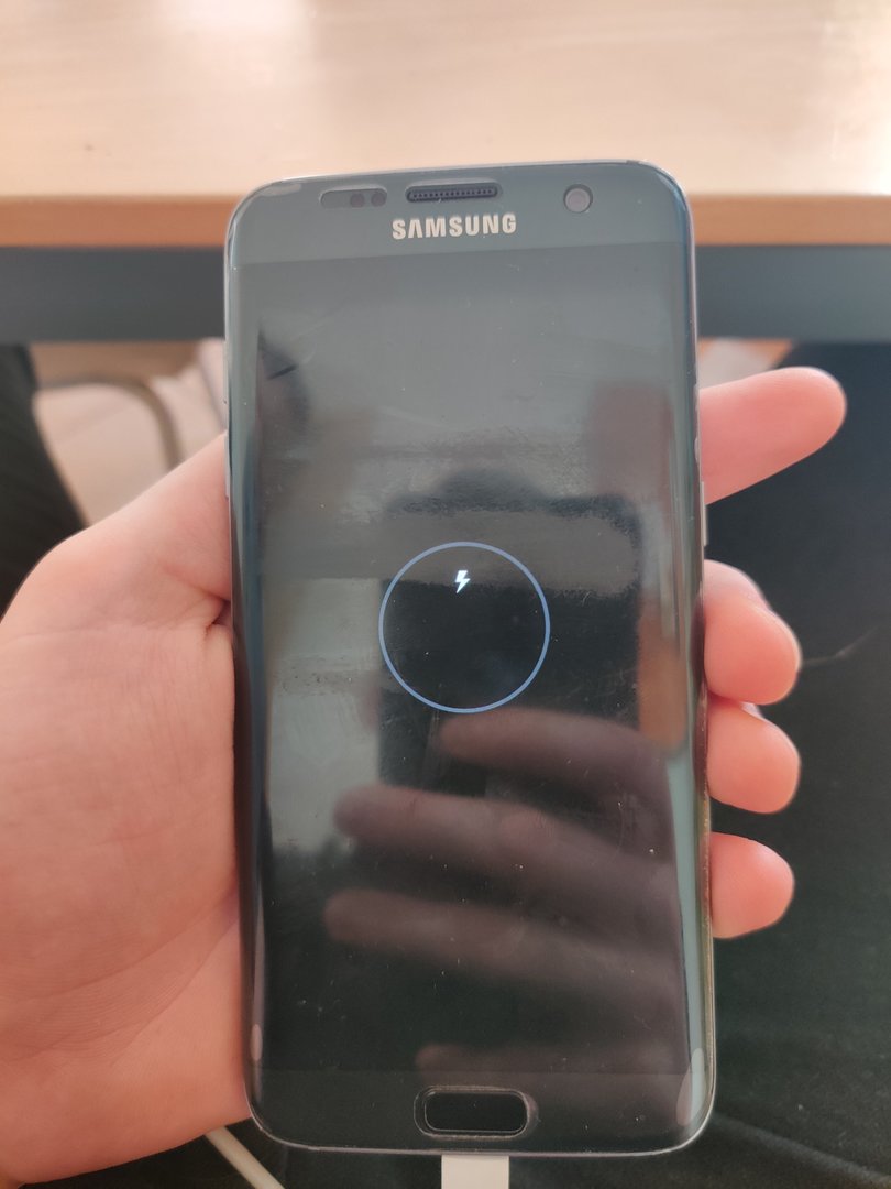

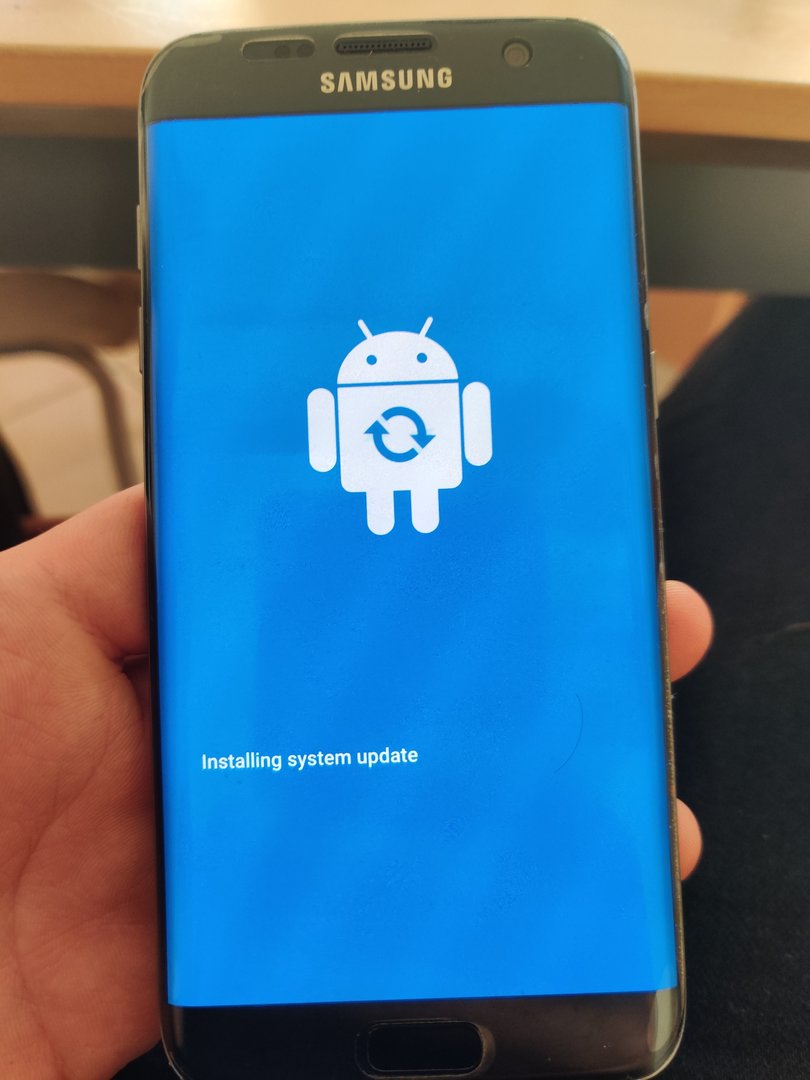

Jetzt hat mir mein Sohn auch noch geholfen (der hat mehr Ahnung als ich, und konnte mit euren Hinweisen vermutlich mehr anfangen. Anderes Kabel, Bootloader neu drauf gespielt, mit home CSC dannach aber Daten doch noch gelöscht, dann Handy vom Laptop zur Steckdose (hatte null %) und jetzt ist es gegangen. Die Sicherung auf der Samsung Cloud war zwar schon ziemlich voll aber ich denke das meiste ist noch drauf. Vielen herzlichen Dank an alle die mir geholfen haben für eure Ausdauer und Geduld :) Ist jetzt mein Handy gerootet und war die Aussage vom Samsung Techniker, dass das Mainboard kapput ist nicht richtig?
