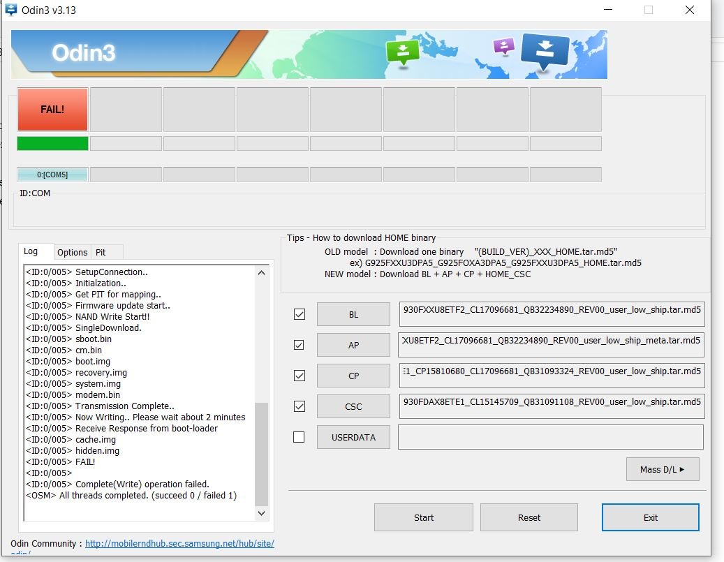

leider habe ich ein Problem bei dem ich nicht mehr weiterkomme. Habe gestern versucht mein Galaxy S7 zu rooten. Leider ist der versuch mit Odin fehlgeschlagen und ich musste auf Werkeinstellung zurücksetzen. Das habe ich auch getan. Backup aufgespielt. Handy läuft wieder. Heute neu gestartet bekomme ich die Fehlermeldung "Custom binary (recovery) blocked by FRP lock". Neuer Versuch das Handy zu rooten. Bekomme aber immer ein "Fail". (Siehe Foto anbei) Habe es schon mit allen 4 Files versucht, aber auch schon mit 1er. Leider immer Fehler. Was mache ich falsch. Hoffe es kann mir jemand helfen. Bin auf diesem Gebiet leider nicht sehr versiert. :-/ Danke Chris

ich blicke nicht durch...
Du willst rooten, wie genau, nach welcher Anleitung gehst du dafür vor?
Wieso flashst du dann die originale Firmware und hängst ausschließlich davon einen Screenshot an?

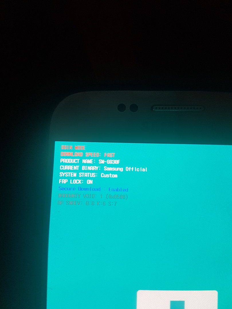

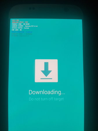

Geh mal bitte in den Downloadmodus und mach ein Bild davon was da steht und lade es hier hoch. Danke!
Reaktionen: maik005
@chrisT81
Welche Dateien hast du genau in Odin eingefügt, zeige Mal bitte alle 4 vollständigen Dateinamen.
anbei die Bilder vom Downloadmodus und die 4 Dateien heißen wie folgt:
AP_G930FXXU8ETF2_CL17096681_QB32234890_REV00_user_low_ship_meta.tar.md5
BL_G930FXXU8ETF2_CL17096681_QB32234890_REV00_user_low_ship.tar.md5
CP_G930FXXU8ETE1_CP15810680_CL17096681_QB31093324_REV00_user_low_ship.tar.md5
HOME_CSC_DAX_G930FDAX8ETE1_CL15145709_QB31091108_REV00_user_low_ship.tar.md5
(CSC_DAX_G930FDAX8ETE1_CL15145709_QB31091108_REV00_user_low_ship.tar.md5) nicht verwendet

Nimm AP, BL, CP und CSC_ NICHT die HOME_CSC_
Du kommst aus Österreich oder warum nimmst du die DAX Firmware?
Das war mir nicht bewusst. Eigentlich hätte ich auf einer Firmware Download Seite nach der Austria Version gesucht und downgeloaded. Gibt es hier eine offene Version, die alle Anbieter abdeckt oder muss ich meinen Anbieter wählen?
Also bist in Österreich?
Dann mit SamFirm laden und die Region ATO.
Das ist die freie CSC für Österreich.
