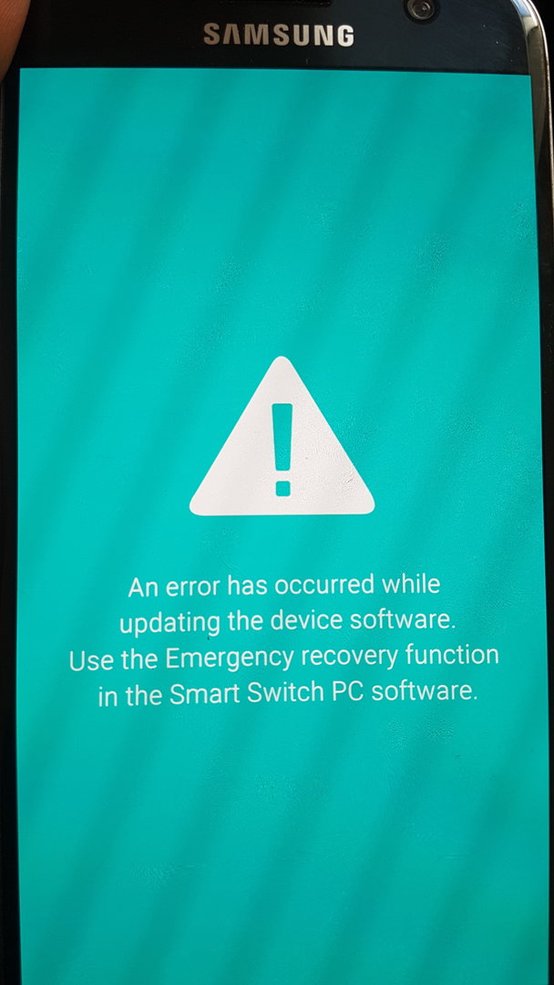

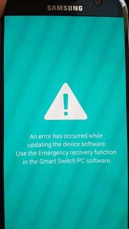

hatte das Problem das beim S7 die SIM Karte nicht erkannt und es eine Kamerafehler gab.
So habe ich gedacht vielleicht mal das originale Stockrom SM-G930F_1_Android.6.0.1 Marschmall_20161216110526_b0hgi16imw_fac mit Odin aufzuspielen da es mit dem TWRP 3.6 als ZIP zu installieren nicht funktionierte.
Nach dem 4. gescheiterten Versuch, da immer FAIL! ausgegeben wurde , komme ich nicht mehr in den Downloadmodus rein, das Gerät zeigt immer wieder die Folgende Meldung wie auf dem Foto. In Recovermodus komm ich auch nicht mehr rein.
Wahrscheinlich wird die batterie auch bald leer sein, da diese Anzeige permanent angezeigt wird, denke Laden wird es auch nicht mehr.
Ist da noch was zu machen bevor die Batterie alle ist?

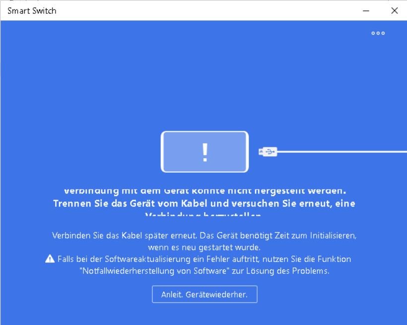

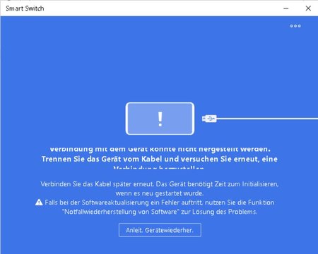

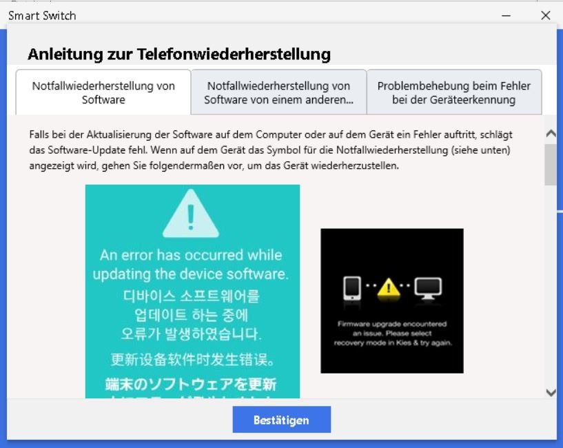

Werde versuchen diese sogennante Smart Switch Software herunterzuladen und die Emergency recovery Funktion anzuwenden, hab zwar keine Ahnung ob das bringen wird, aber bevor die Batterie alle ist, versuche ich es mal...
Danke.
Habs mittlerweile mit dem Smart Switsch Software PC versucht, das Gerät wird garnicht erkannt, egal ob ich neu starte und immer wieder das USB Kabel einstöpsle, es wird ja nicht mal erkannt , wie soll dann wenn überhaupt möglich, es wiederhergestellt werden.

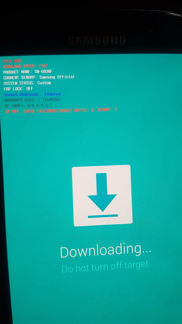

der "Green-Screen" ist auch ein "Download-Mode".
Odin auf dem PC starten, USB-Kabel PC-Phone rein, wenn Odin schreibt "added" wurde das Phone erkannt und die Firmware
kann mit Odin geflasht werden.
Reaktionen: krockie

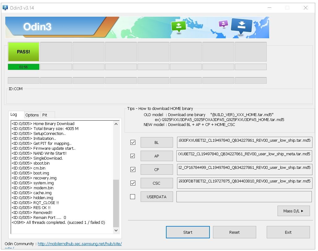

@Cloud
Vielen Dank für die Infos und den Link,
ich hatte keine andere Stockrom zur Hand, darum die alte Version versucht.
Ich habe alles genau befolgt und es hat auch mit dem Odin Flashen anscheinend funktioniert.

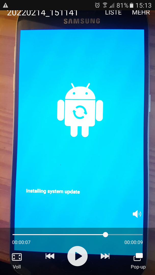

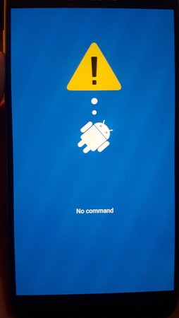

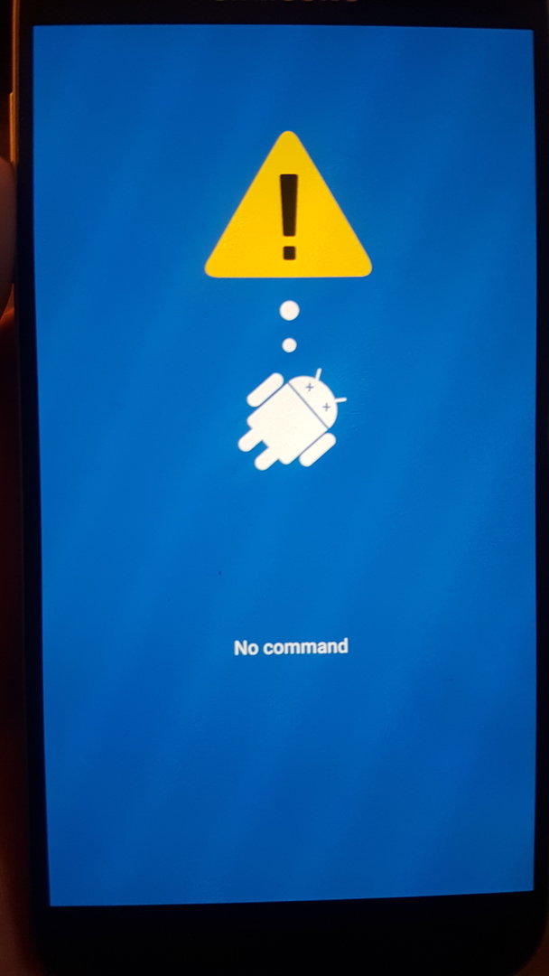

Leider befindet sich das Handy jetzt in einer Schleife, startet immer wieder neu, erst ganz kurz "Installing system update" und dann gibt es am Ende eine Fehlermeldung aus "No command" es wird dabei heisser und heisser.
Siehe bitte auch die Fotos.
Ich sehe grad, ich habe anstatt CSC den HOME CSC genommen, wollte ich nicht, ich wollte eigentlich das es alles resettet...
Bin doch noch irgendwie ins Downloadmodus gelangt, jetzt spiele ich es grad mit CSC auf. Hoffe das wird jetz was werden....
Ledier kommt auch hierbei die selbe Fehlermeldung "No command"

Er hat doch bereits die neueste Firmware mit Friya geladen?!
@maik005
Post #1: 20161216; #5: 20201015
Wenn ich mich nicht irre ist 2020 jünger als 2016. Oder übersehe ich etwas?
@DBan
Siehe Screenshots in Post #4.
Genau die Firmware aus Post #5 hatte er da schon erfolgreich geflasht.

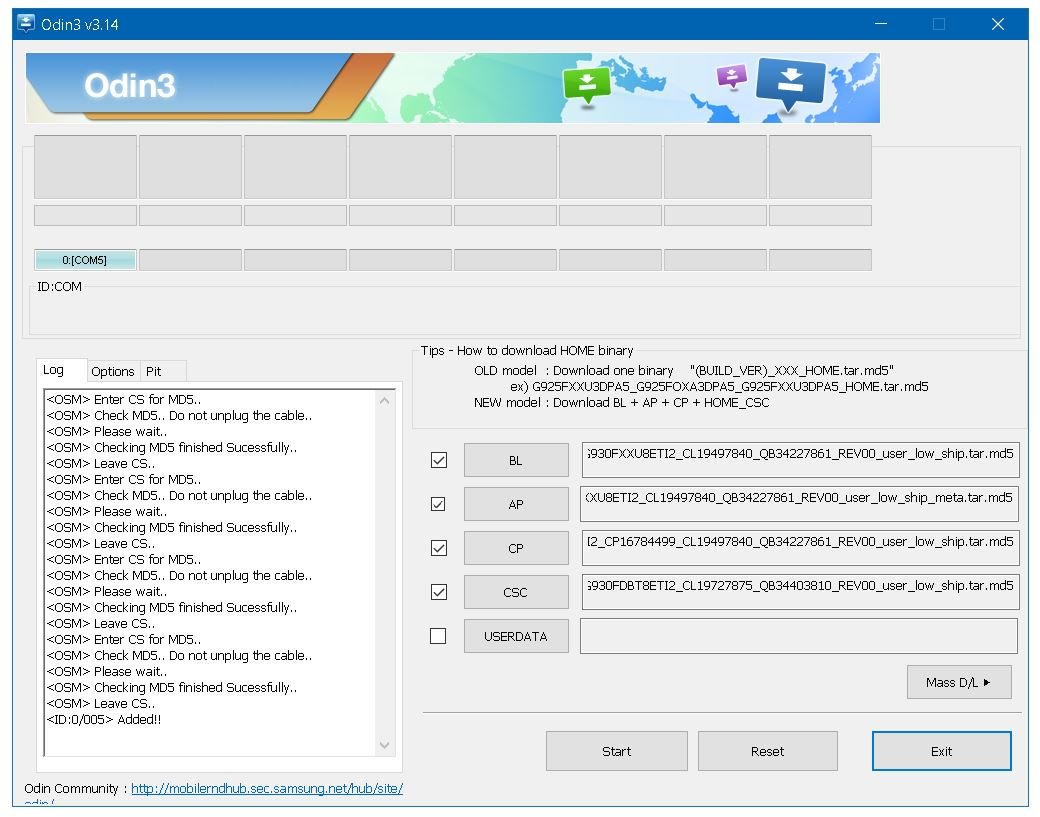

Das wurde leider auch nichts. Odin sagt Fail! und auf dem Handy setht dieser Fehlerin rot (siehe Foto)
